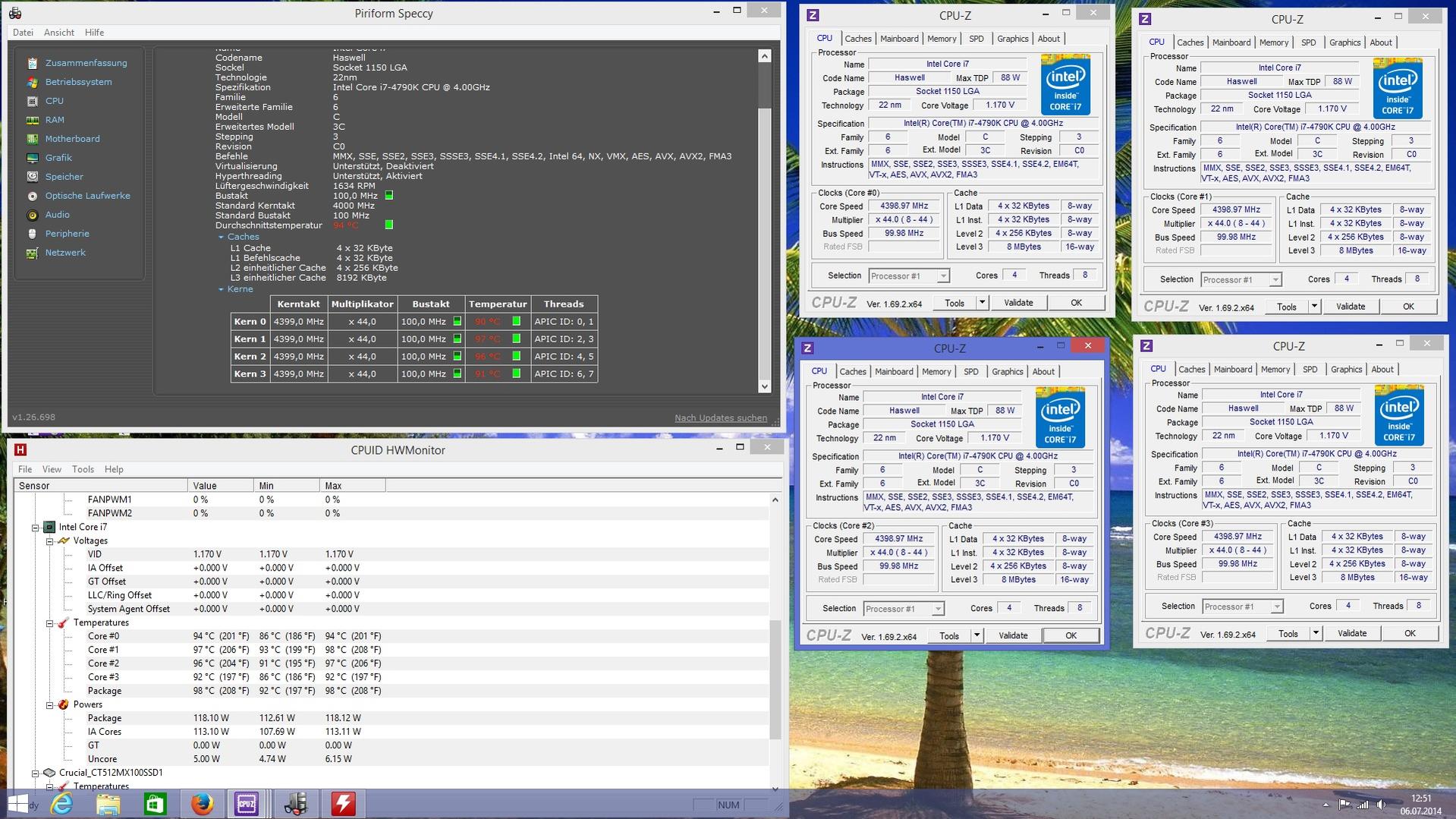

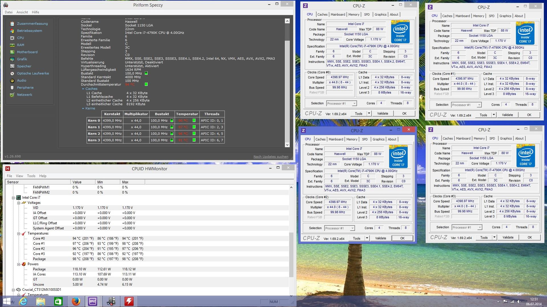

Habe jetzt einen neuen Pc mit folgender Hardware: i7 4790k, Gigabyte Z97X UD3H und den Dark Rock Pro 3.
Als Ram benutze ich Gskill Tridentx F3-2133C9D-16GTX.
Hier gibt es leider Probleme mit den Temperaturen des i7 unter Last.
Neuste Mainboard Bios Version F6 ist drauf und es wurde auch schon ein CMOS Reset durchgeführt. Im Bios wurden die "Optimized Default Settings" geladen und sonst nichts verändert. XMP Profil für den Ram(2133 Mhz, 1.6V) ist auch nicht aktiv, er läuft momentan mit 1333 Mhz und 1.5V.
Getestet wird mit Prime 95(27.9) Small FFTs Test. Laut Cpu Z taktet der Prozessor auf allen 4 Kernen auf 4,4 Ghz und wird auch entsprechend warm (bis 100° C). Temps werden mit Speccy und HW Monitor ausgelesen. Auch CoreTemp zeigt ähnlich hohe Werte an.
Core Voltage liegt bei 1,170V unter Last. Im Idle scheint hingegen alles in Ordnung: Takt um die 800 Mhz, Core Voltage 0,718V und Temps um die 30-35 Grad.
Habe zur Verdeutlichung auch mal ein Bild angehängt. Man sieht die Temps und die CPU Z Daten für jeden einzelnen Kern.
Jemand eine Idee woran das liegen könnte? Muss ja irgendwas mit den Bios Einstellungen zu tun haben.
