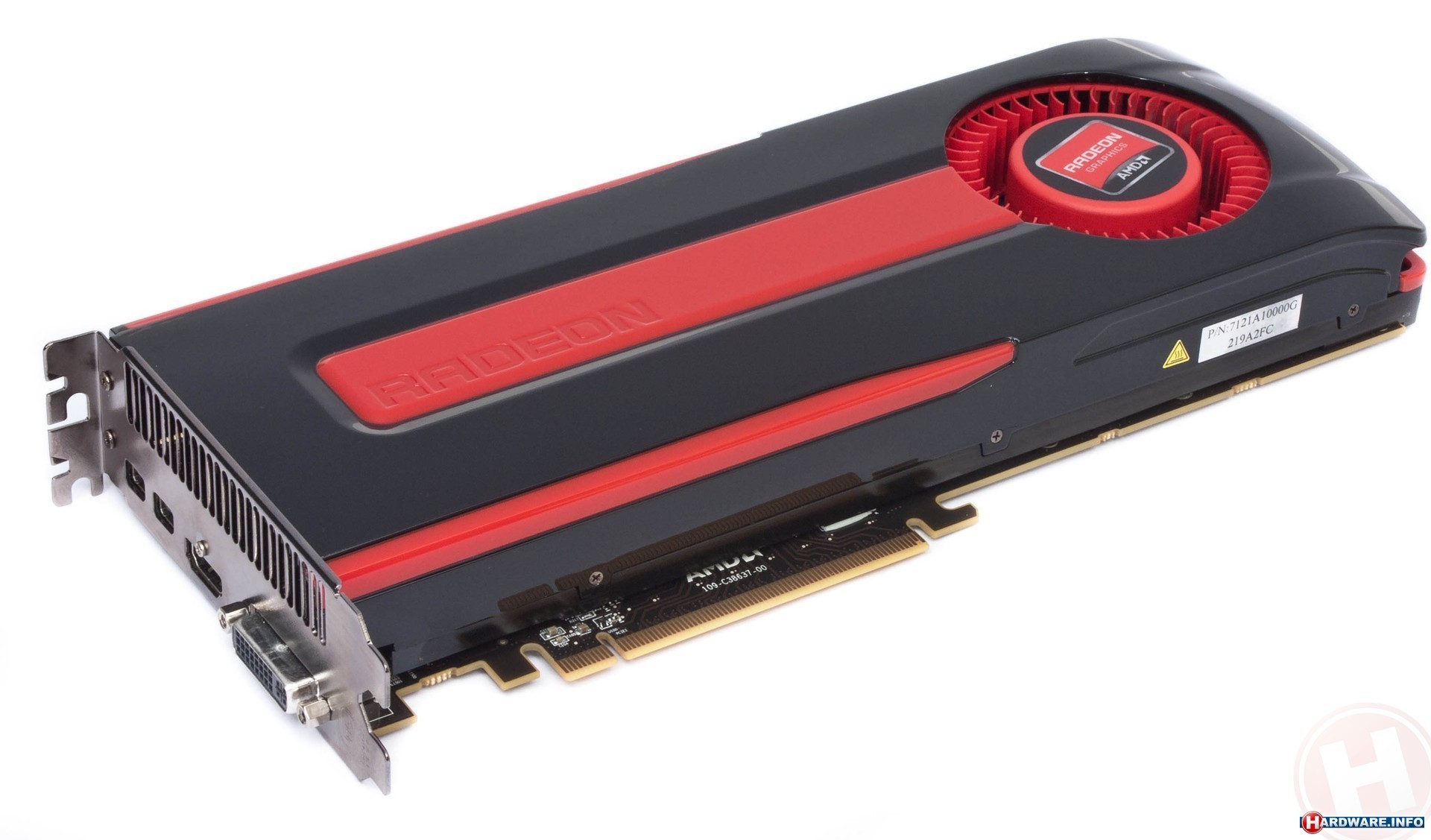

Welche HD7970 hat nur drei Ausgänge? Haben die RefDesigns nicht alle mindestens 4? DVI, HDMI, miniDP, miniDP? Wenn DP vorhanden -> Splitter.

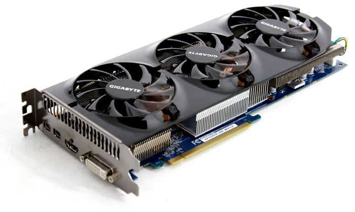

Und selbst die nicht RefDesign Windforce hat die gleiche Konfig
ICH würde es lieber alles über die AMD machen (mittels Splitter falls wirklich nur 3 Ports vorhanden) und dann die iGPU deaktivieren.
