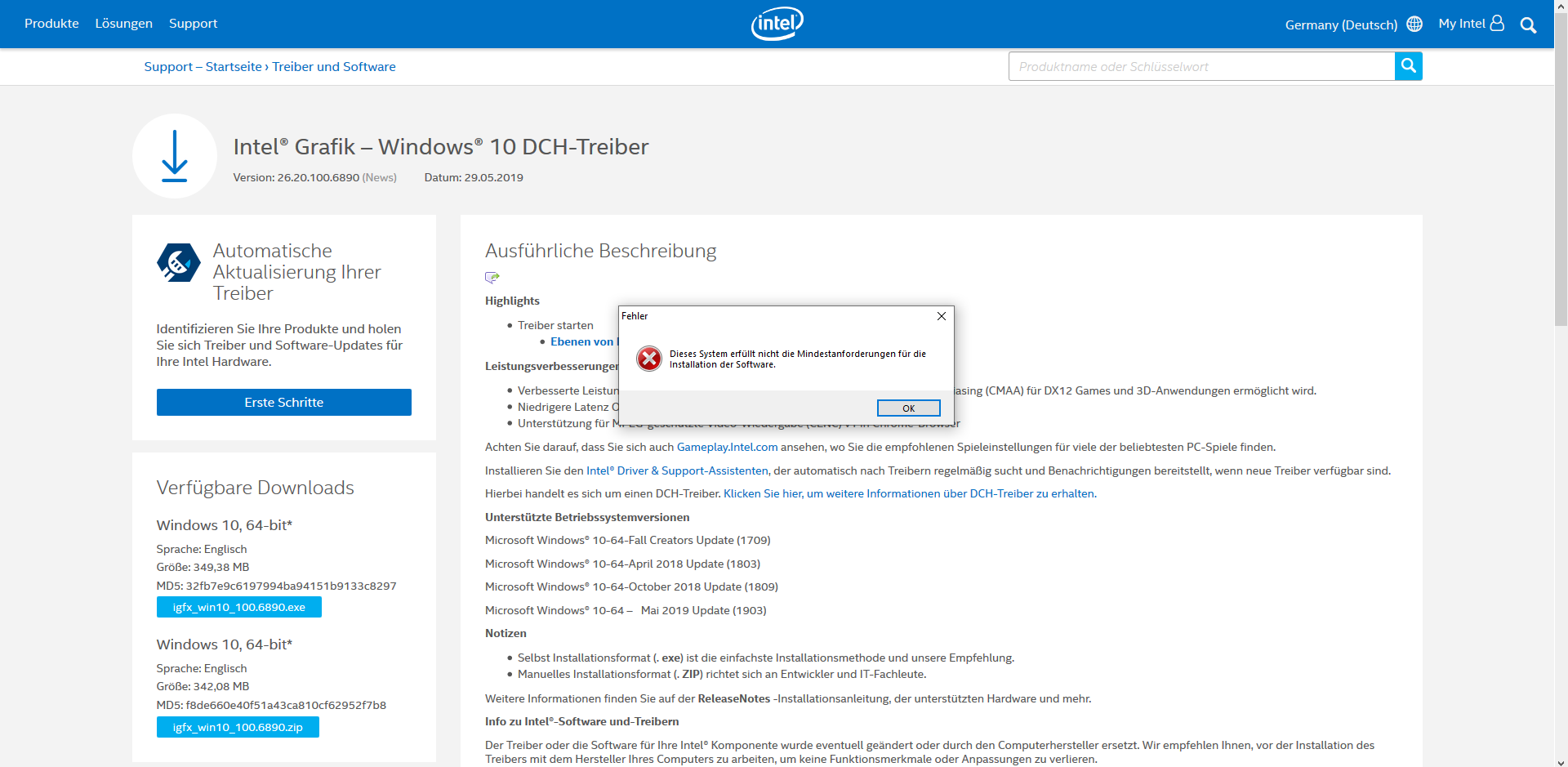

Hallo, ich habe das ASUS Notebook GL702VI, es läuft soweit auch gut, nur lässt sich der Grafiktreiber für die Intelgrafik nicht installieren. Hintergrund ist, dass ich gern wissen wollte, welche Grafik in Desktopbetrieb aktiv ist, die Nvidia oder die Intel.
Die Intelgrafik wurde allerdings nirgendwo angezeigt.
Ich versuchte nun den treiber zu installieren, was fehlschlug.
Habe ich da einen Denkfehler oder den falschen Treiber?
Windows 10 64bit

die Fehlermeldung aus deinem screen, hatte ich auch schon. richtigen treiber aus dem CB Forum geladen und dann deine fehlermeldung^^. woran das liegt, k.a.^^

Das hat nichts damit zu tun, ob die 1080 läuft oder nicht. Das Notebook nutzt die Intel iGPU gar nicht. Es ist kein Modell, was die Optimus Dual Grafik nutzt. Also kann auch kein Intel Treiber installiert werden. Die Hardware ist nicht vorhanden. Bzw, sie wird in der CPU vorhanden sein, aber sie ist dauerhaft deaktiviert.
Die Meldung kann auch kommen, wenn man den Treiber direkt von Intel nimmt die iGPU aber dennoch vorhanden ist. Dann muss man den Intel Treiber direkt vom Hersteller des Notebooks nehmen. Dann hat er die Treiber modifiziert und die generischen Intel Treiber funktionieren nicht.
