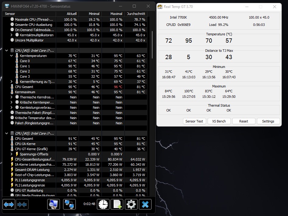

Darauf hin habe ich mich auf fehler suche gemacht und bin auf einen Fehler gekommen und zwar scheint mein Core1 in die Wärmeabschaltung zu kommen.
Siehe hier https://prnt.sc/mgxcI7l26yxJ (Cinebench Multi Core Test https://prnt.sc/_iuQ5IWQrGia )

und wie im LOG file zu sehen ist passiert es sobald die laod von core 1 auf ~20% übersteigt
Wenn das Gehäuse auf ist sinkt die Temp um ~5 Grad und Core 1 geht nicht auf 100 Grad... also evtl doch die fast 10 Jahre alte Kühlung

Das hat der b8uer bei meine CPU gemacht. Nen freund hatte die damals dort bestellt und lief bei ihm auch auf 5Ghz. Habe nun von Wärmeleitpaste auf Flüssigmetall gewechselt und laut RealTemp is der core nun ~10Grad kühler und fährt nicht so schnell ins Limit also könnte es wohl durch aus an dem Kühler liegen. Irgendwelche Empfehlungen ?

Es ist mir einfach ein Rätsel wie die CPU beim Booten auf 100 Grad fährt und dann instant auf 59 Droppped

Wenn ich im Bios alle Einstellungen auf AUTO lassen steht die IO und SA Voltage auf 1.275V und 1.355V ist das nicht zu viel? Nun läuft es weiter so. Im Cinebench geht Core 0,2,3 auf ~78-82 Grad und Core1 auf 100 Grad und damit in die bremse. Hat noch jemand ne Idee oder komm ich um einen wechsel nicht rum?
Typischer Fall von eingetrockneter WLP unter dem Heatspreader.
Rübe ab, LM drauf, Glücklich sein und gib ihm. :daumen:
