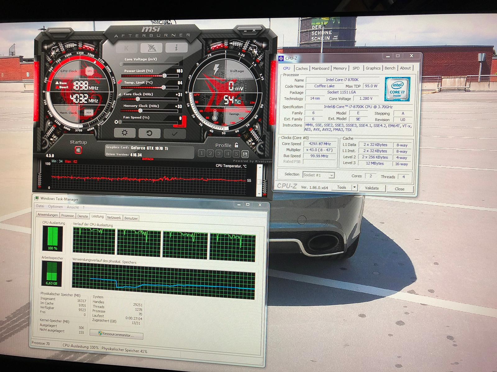

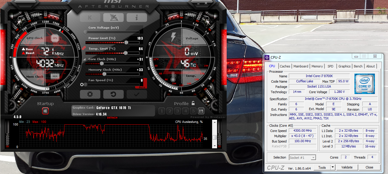

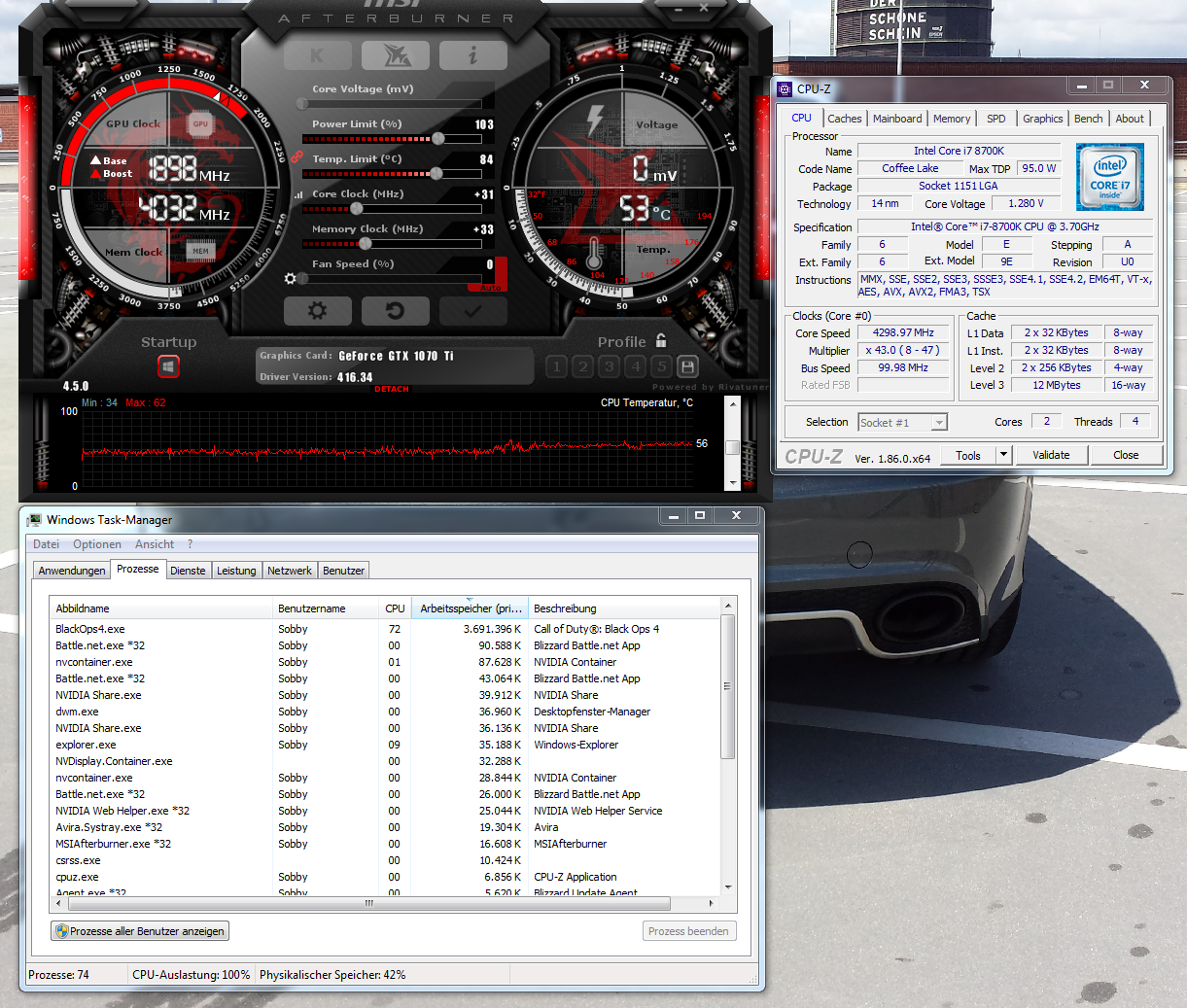

ich habe gestern den Energiesparmodus im Bios & in Windows deaktiviert & die CPU all core übertaktet (Multiplikator 47). FPS wurden ca um 20 erhöht, ABER die CPU ist immernoch ingame zu 100% ausgelastet. Was ich nicht verstehe ist: Ingame taktet sie laut CPUZ & MSI Afterburner auf 4,3 GHz, anstatt den 4,7.. Die GPU langweilt sich bei 55 Grad...CPU ist nach Übertakten jetzt einmal bis zu 56 Grad warm geworden.. Im Hintergrund habe ich nichts laufen und das kann es ja eh nicht sein.
Anbei mal paar Screenshot von Auslastung und Takt
Hier noch 2 Bilder zu den Werten... Was sagt ihr? Danke!
Was mir gerade auch noch auffällt.. Mein i7 8700k hat doch 6 Kerne, mir werden im MSI Afterburner aber nur 4 CPUs angezeigt.

Mal ganz blöd gefragt, wieso wird bei dir bei CPU-Z angezeigt "2 Cores 4 Threads"? Da stimmt doch was nicht.
Hast du in der msconfig rumgespielt?
Reaktionen: RobinSczy
Problem gelöst!!! Fragt mich nicht wieso, aber es waren nur 2 der 6 Kerne aktiviert! Ich habe es selber gerade erst realisiert und sonst nie beachtet. Ich verstehe nicht wieso Windows das so eingestellt hat, weil ich habe nie dran rumgespielt, habe CPU/GPU und alles ja erst neu eingebaut. Auf jeden Fall: Windows hat nur 4 Threads zugelassen und ich habe das gerade in der msconfig den Haken rausgemacht. Und siehe da, jetzt werden mir auch alle 12 CPUs in MSI Afterburner angezeigt. Läuft jetzt bei 170 FPS.
Nö, Windows fummelt selbst nicht in diesen Einstellungen rum. Da hat jemand oder eine "Tuning" Software dran rumgestellt
