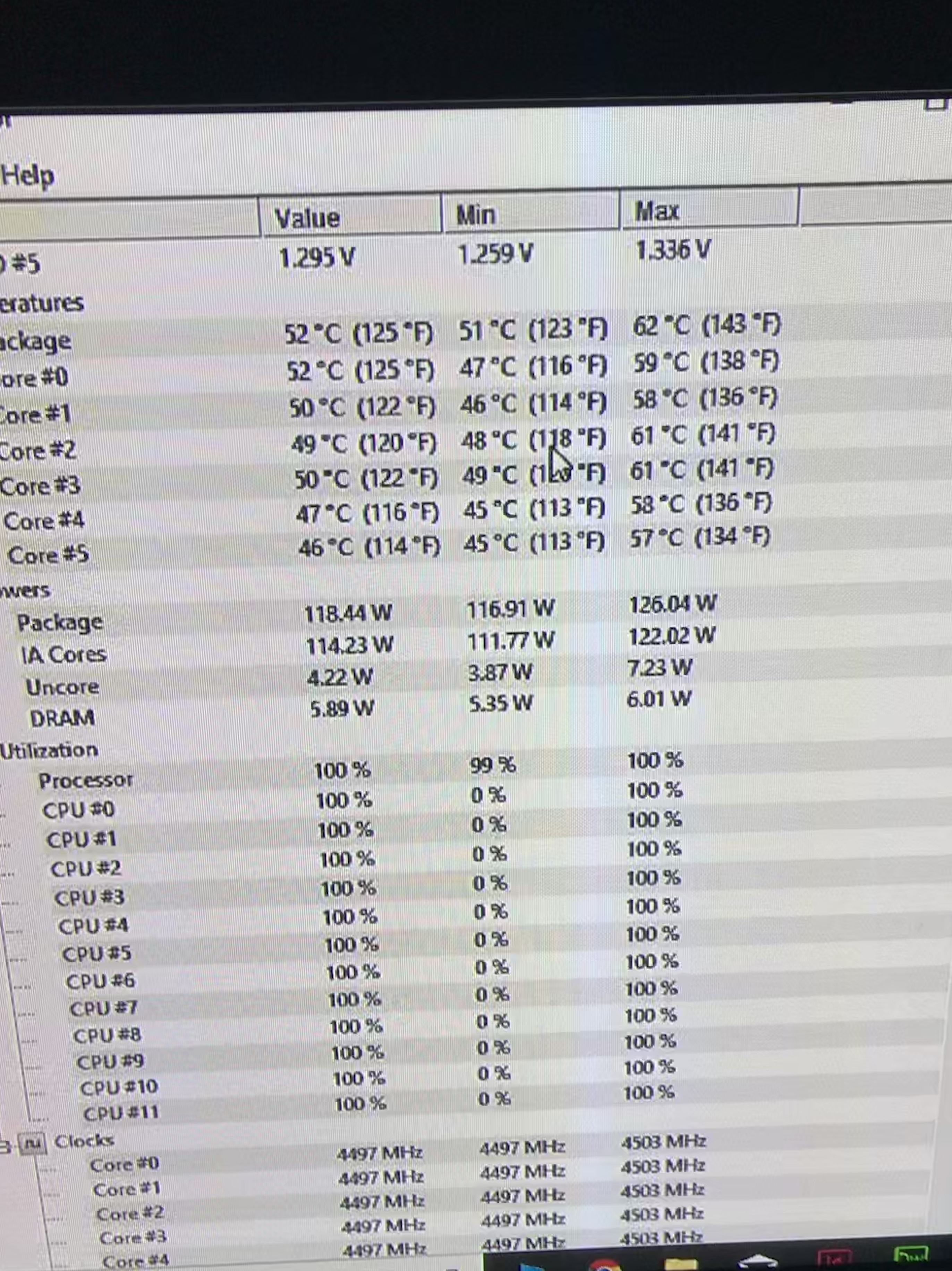

Hallo Welt!
Ich habe rund zehn Jahre lang nicht mehr wirklich mit einem PC gearbeitet (damals Umstieg auf Mac), habe mir nun jetzt doch wieder einen Tower als Workstation zusammengebaut – mit dem Mac wird es, auch wenn ich sagen muss, dass er mir stets ein treuer Begleiter war und seine Arbeit stets verrichtet hat, langsam etwas schwierig.
Ich habe einen i7-8700K, den ich moderat übertaktet habe. Moderat insofern, als dass ich nach Laden des XMP-Profils für den RAM das Multi Core Enhancement im BIOS (Mainboard ist eine Asus Maximus X Hero) aktiviert habe, sodass der Turbo Boost auf 6x 4,7 GHz läuft, statt 6x 4,3 GHz (AVX-Offset liegt bei 2). Dazu kommt noch, dass ich die CPU geköpft und zwischen Die und IHS Flüssigmetall aufgetragen habe sowie leichtes Undervolting (Adaptive Mode; 1.125 V mit -0.2 V Offset) betreibe. Gekühlt wird mit einem be quit! Dark Rock Pro 4, dem ich einen dritten Lüfter (120 mm) spendiert habe.
Grund für all das war einfach, dass ich möglichst geringe Temperaturen bei guter Leistung haben wollte. Versteht mich nicht falsch: Die CPU läuft wie sie soll und die Temperaturen sind sehr gut.
Warum schreibe ich also diesen Beitrag? Nun... ich weiß nicht, ob die Temperaturen nicht doch zu gut sind. Das Setup ist primestable (mehrmals über rund zwei bis vier Stunden Prime95 mit Small FFT laufen lassen) und hat sich auch im Alltag bewährt. Die Temperaturen, die dabei rauskamen, sind allerdings deutlich unter dem, was ich sonst so gesehen bzw. worüber ich gelesen habe und ich weiß nicht, ob da nicht doch irgendwo etwas eingestellt wurde, was der CPU schaden könnte. Mag sich etwas doof anhören, weil es mir ja genau um ersteres ging, allerdings habe ich mich eben infolgedessen, dass ich nun so lange miz Macs gearbeitet habe, nicht mehr wirklich mit Hardwarekonfigurationen auseinandergesetzt und es hat sich seit Athlon XP (mein letzter Tower) doch so einiges geändert.
Daher komme ich jetzt einfach mal zu den Zahlen (jeweils aus mehrstündigen Prime95-Sessions; gewöhnliche Zimmertemperatur):
Vor dem Delidding erreichte die CPU Temperaturen von rund 80-85 Grad, ab und zu hab es Ausreißer auf 90 Grad. Undervolting brachte eine Abkühlung von etwa 5 Grad (damals noch im Offset Mode bei ich glaube -0.075 V). Der CPU-Kühler wurde nicht spürbar warm und auch die Luft, die die Lüfter ausgeblasen haben, war gefühlt bei Raumtemperatur. Klar, wenn die Hitze nicht entsprechend an den Heatspreader abgegeben wird, kann das auch nichts werden – gerade bei einem großen Brocken wie dem DRP4.
Damit kam ich dann zum nächsten Schritt, nämlich dem Köpfen/Delidding der CPU. Gesagt, getan. Mit Standardspannung hochgefahren und Prime95 laufen lassen. Die Temperaturen fielen plötzlich auf 65-70 Grad mit Ausreißern auf knapp unter 80 Grad. Der DRP fühlte sich immer noch nicht wirklich warm an, dafür war die Luft, die dessen Lüfter ausbliesen, spürbar warm. Die Hitze wurde nun also entsprechend an den CPU-Kühler weitergegeben, sodass dieser den Prozessor auch vernünftig kühlen konnte.
Als letztes kam dann das Undervolting im Adaptive Mode mit bessgteb 1.125 V (Offset -0.2 V). Die Temperatur liegt hiermit bei rund 50 Grad mit seltensten Ausreißern auf 60 Grad.
Der dritte Lüfter am DRP4 hat im Übrigen gefühlt kaum etwas bewirkt (habe ich von Test zu Test jeweils abgenommen und wieder angeklammert). Das mit nebenbei. Vielleicht braucht man da (deutlich) höhere Temperaturen, damit er sich vernünftig entfalten kann.
Und nun die große Frage: Könnte irgendetwas an meknem Setup schädlich für die CPU sein?
Danke für eure Aufmerksamkeit.
![30F7CC22-7B16-4A0A-B565-EB8AD35E4F53.jpeg 30F7CC22-7B16-4A0A-B565-EB8AD35E4F53.jpeg](https://pics.computerbase.de/forum/attachments/636/636089-bc3128b921351ac76fb8238c617f3af9.jpg?hash=vDEouSE1Gs)
