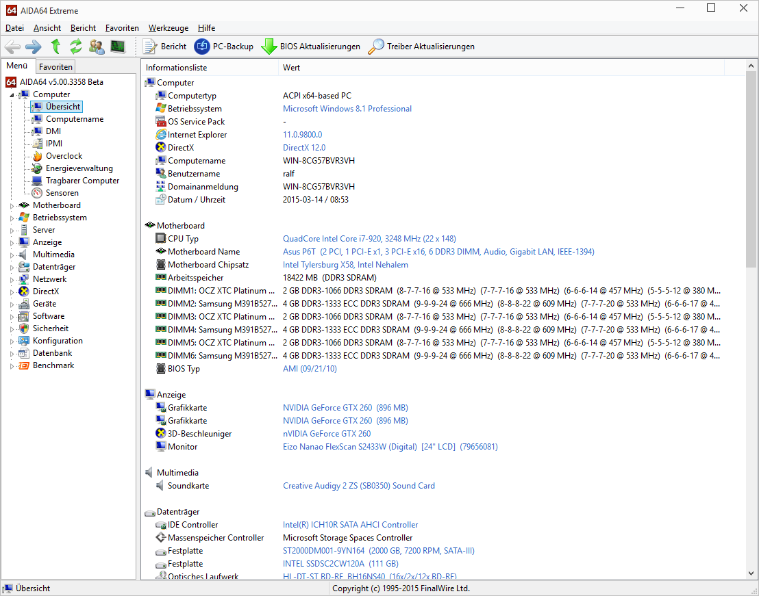

Bei mir steckt auch ein i7 920 drin auf einem normalen Desktop Board. Dabei wurden sogar ECC und non ECC gemischt und es läuft (siehe Screenshot). Gehe jedoch davon aus, dass die ECC Funktionalität nicht aktiv ist. Aber solange es funktioniert, soll es nicht stören. Xeon muss es also nicht in jedem Fall sein.
