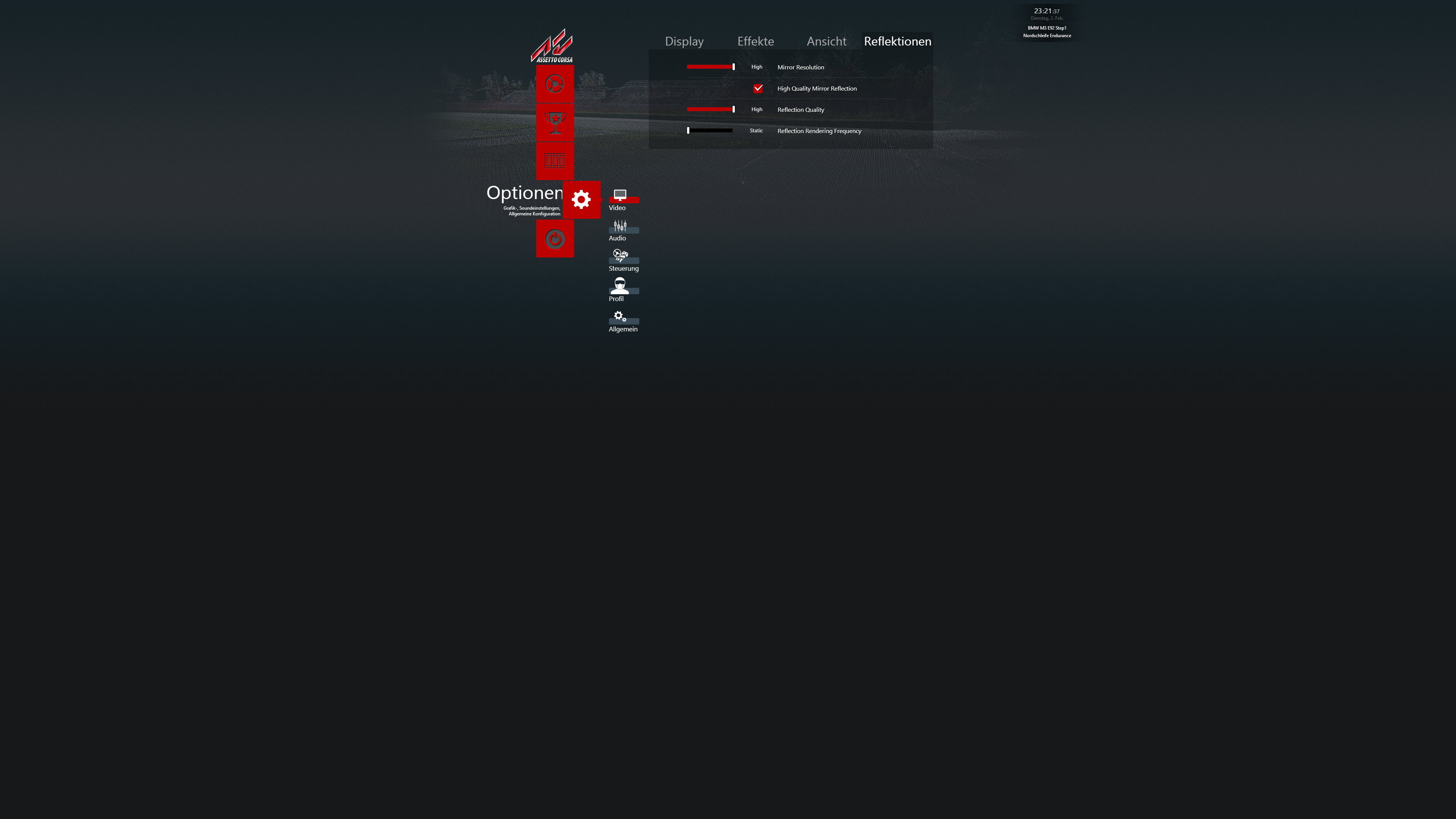

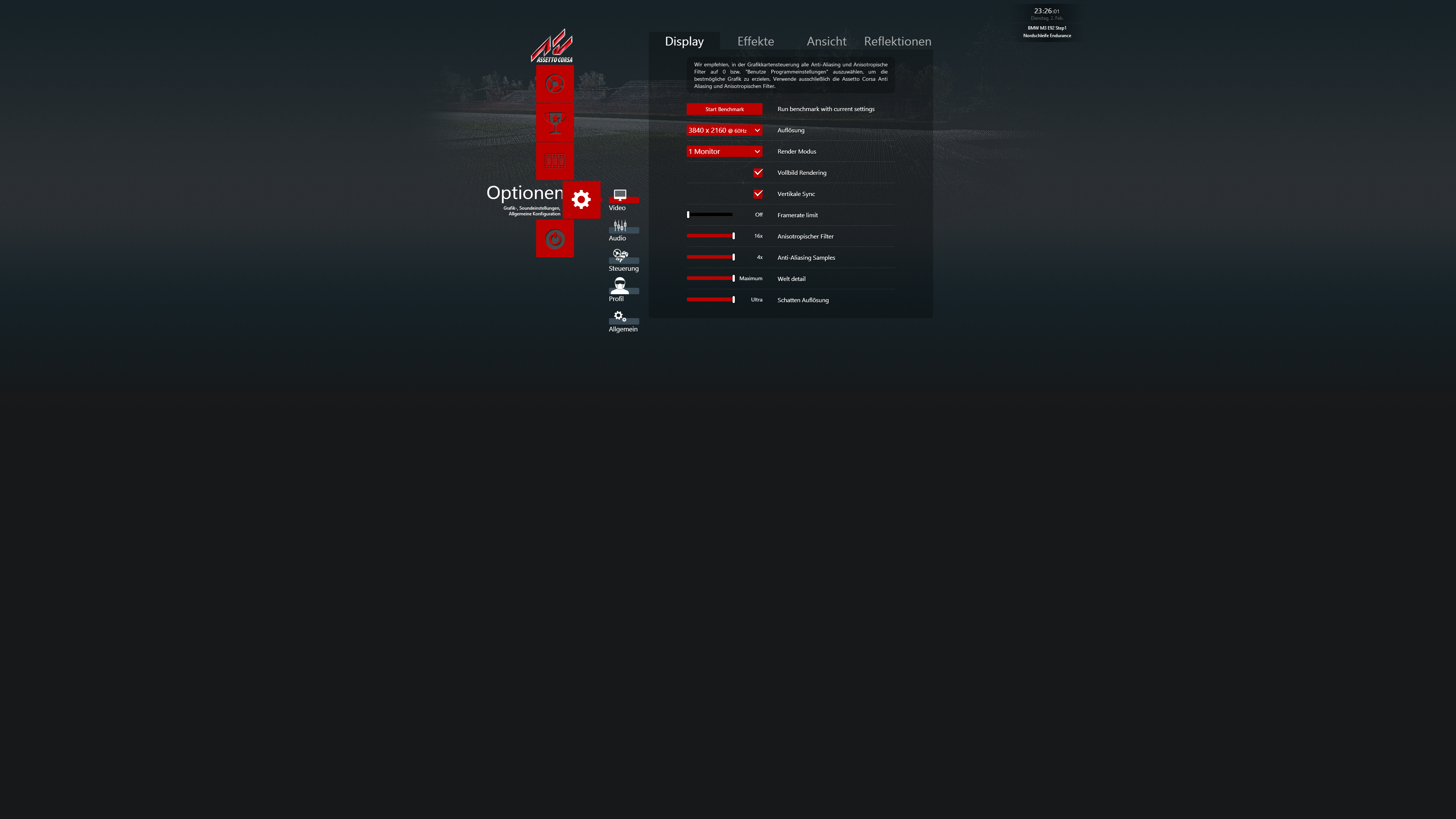

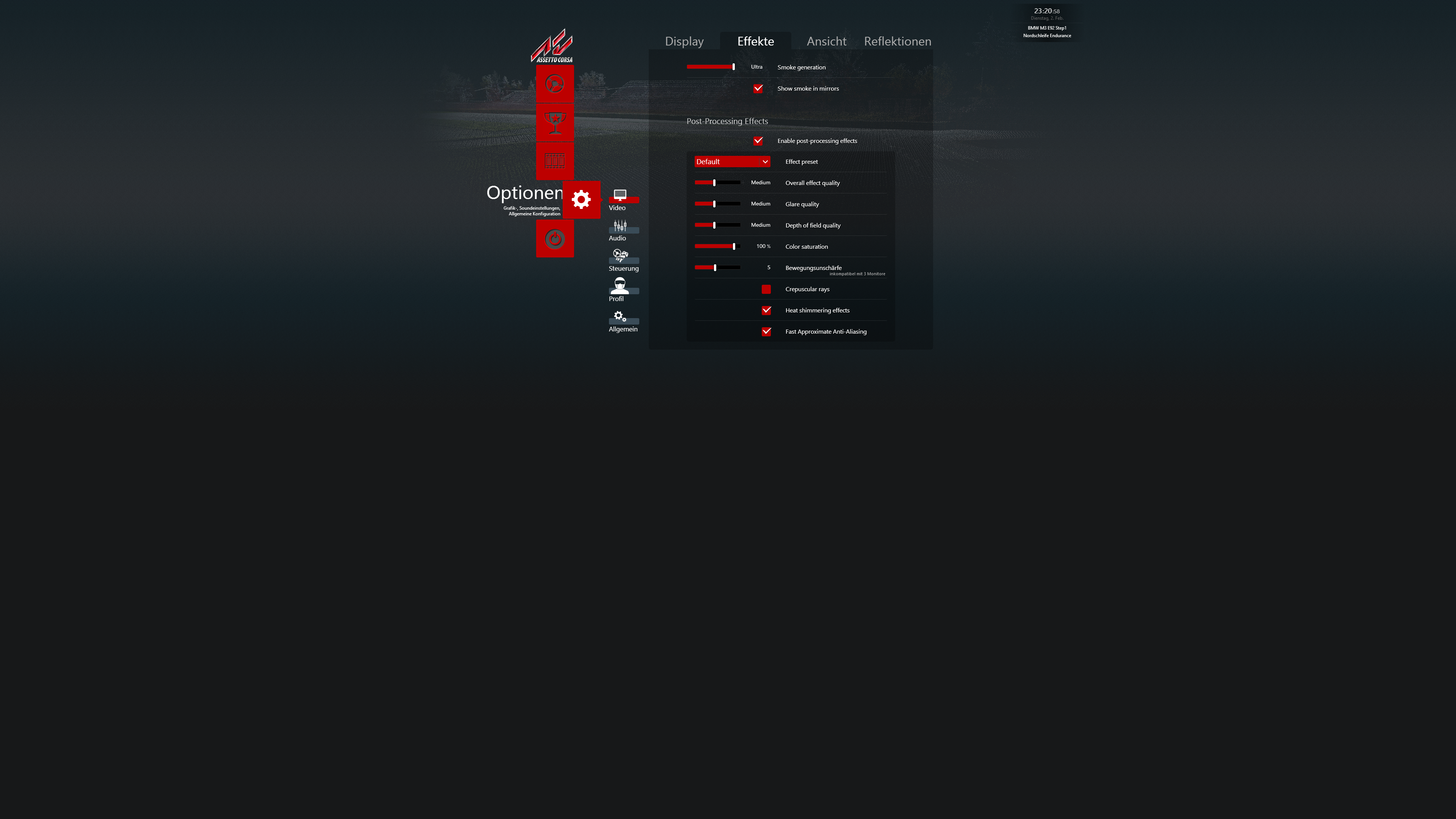

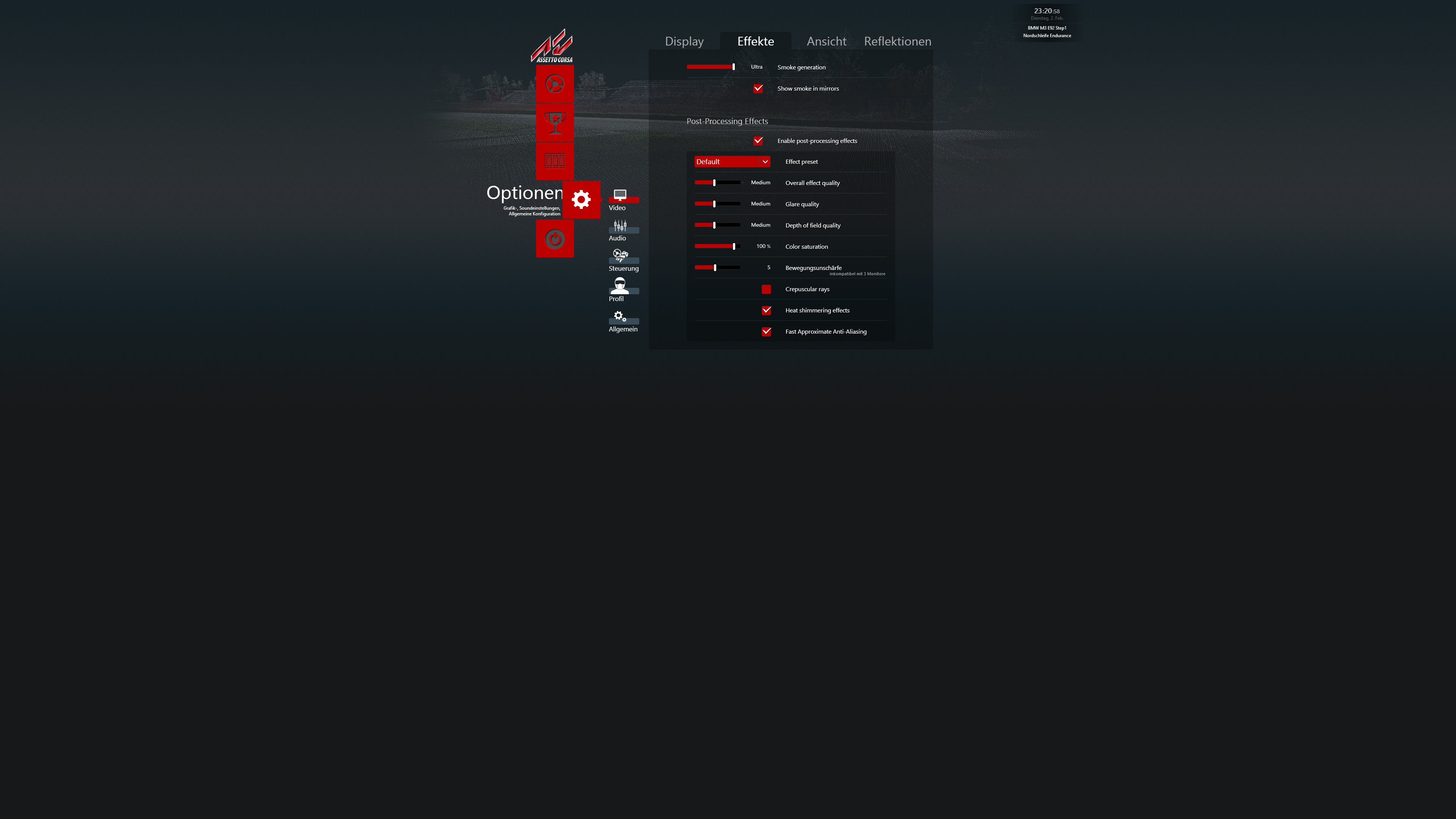

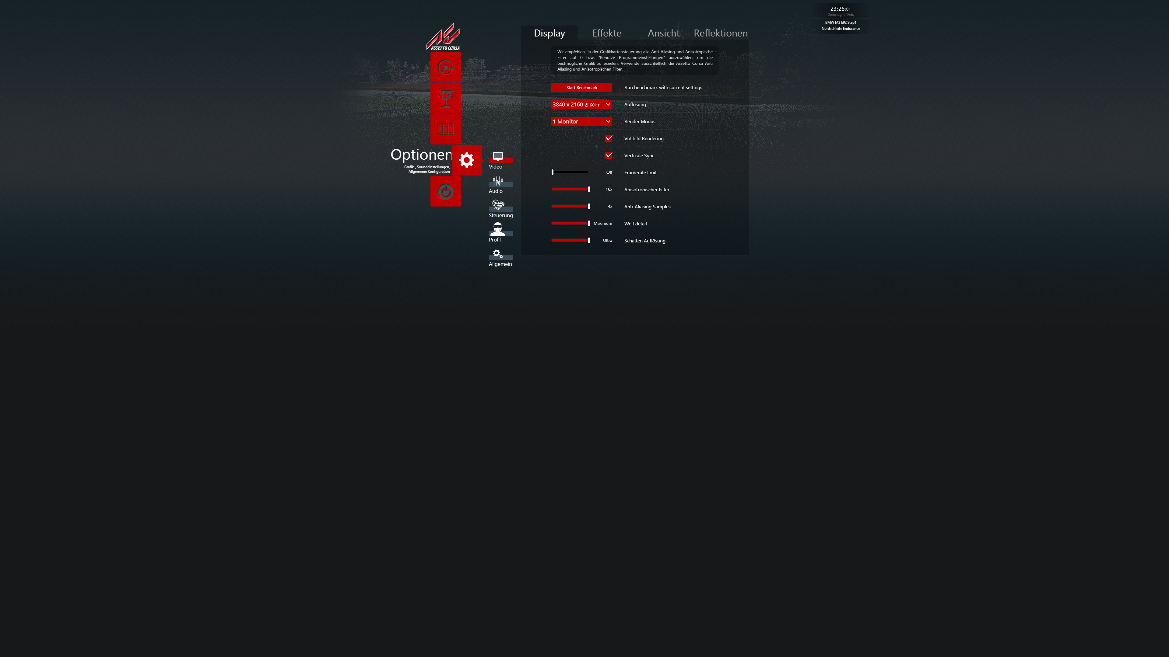

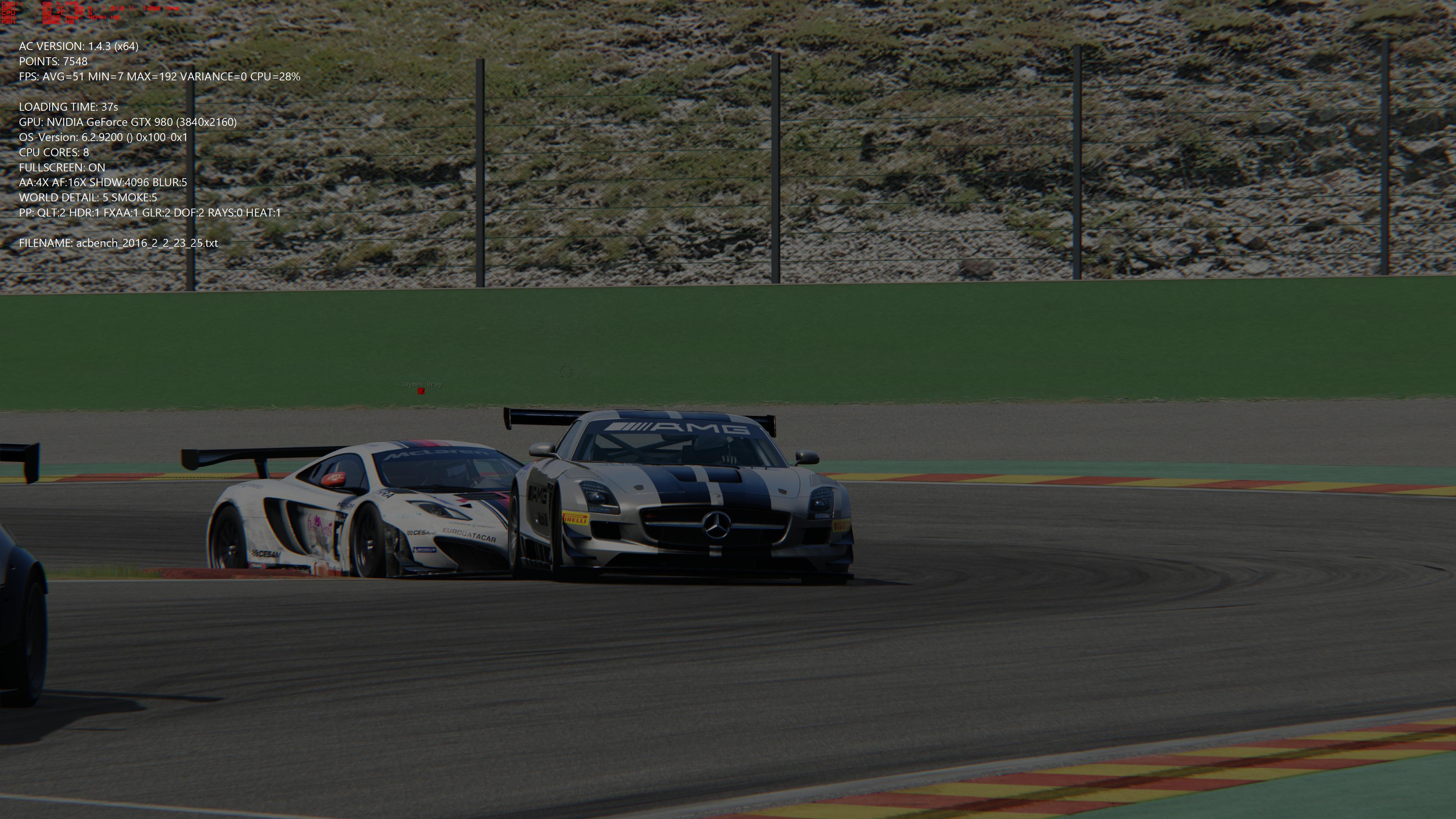

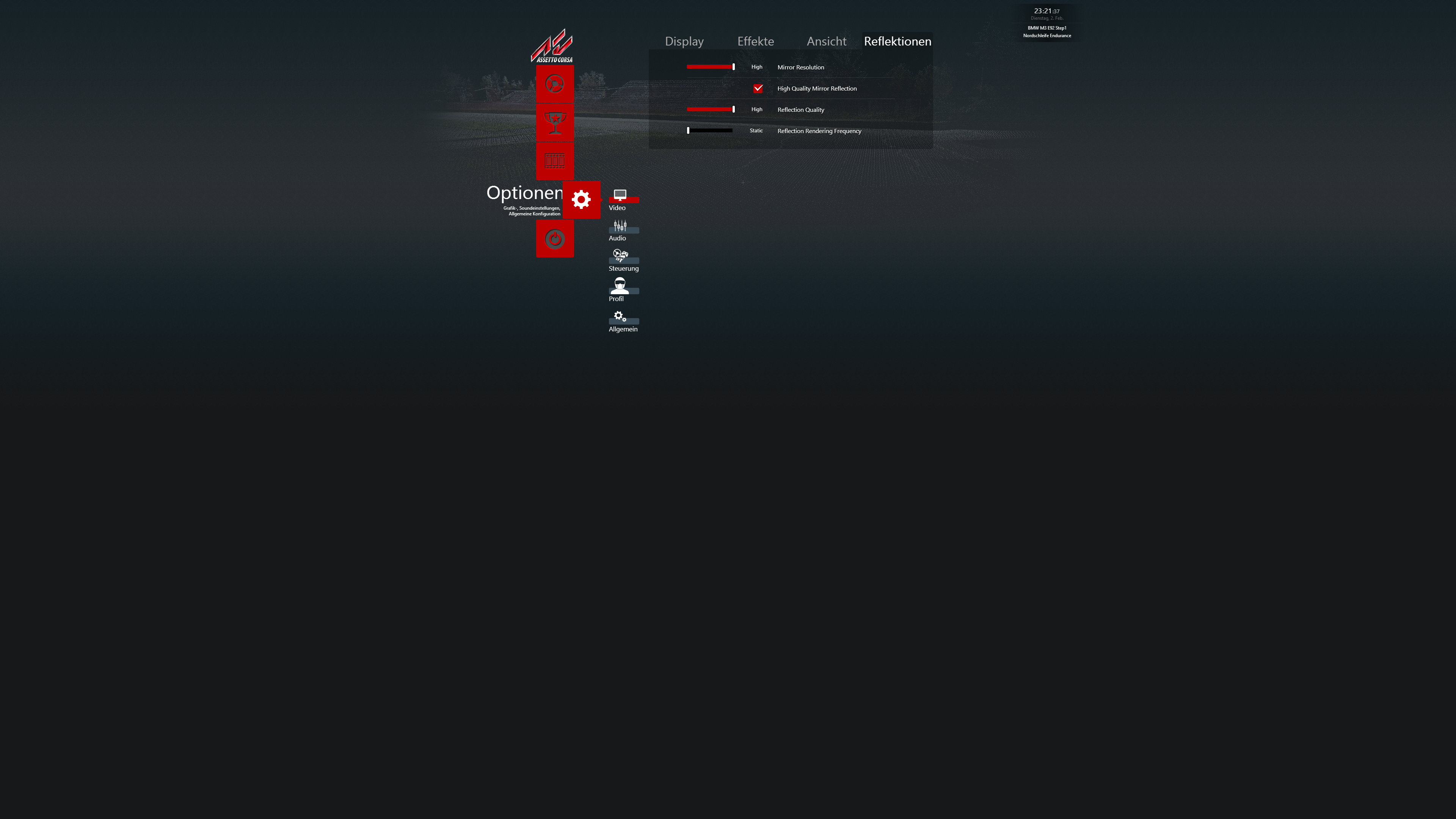

also ich habe keine Probleme mit meinem i7 920 bei Assetto Corsa. Meiner läuft zwar auf 3,5 Ghz aber ich vermute du hast eine falsche Grafikeinstellung gewählt. Ich spiele auf UHD mit maximalen Einstellungen. Habe eine GTX 980.
Hier schau mal .. vor allem musst du bei Reflexionen die letzte Einstellung auf statisch lassen damit es flüssig läuft.

THX dafür, werde ich morgen mal austesten was es bringt wenn ich die Reflexionen abschalte.
