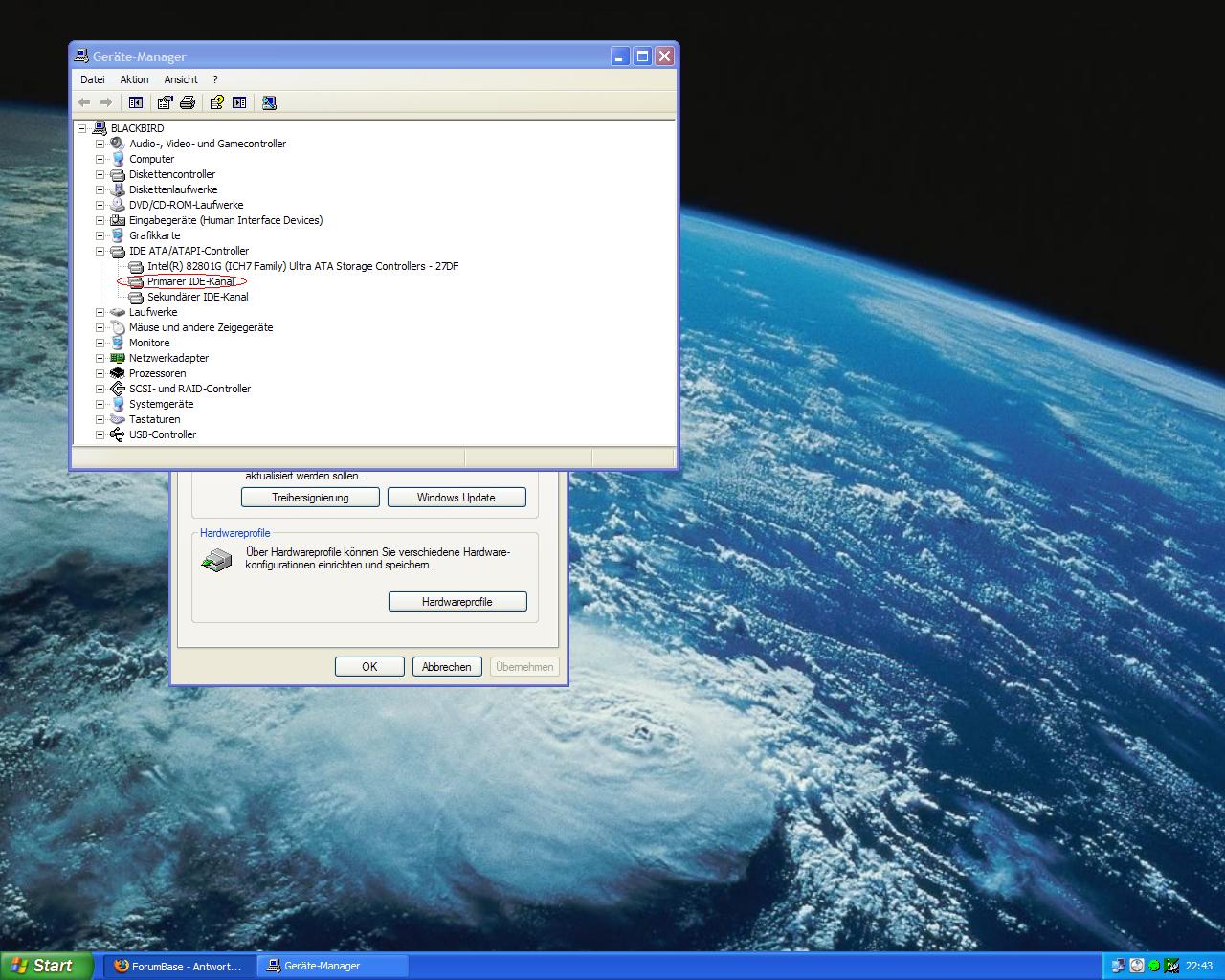

Probier es einfach mal so:
geh wieder in den Gerätemanager und lösche mit der "Entf" Taste den betroffenen IDE Kanal raus. Jetzt startest du Windows neu und beim Hochfahren wird automatisch der Kanal neu erkannt und stellt sich wieder auf Ultra DMA Modus.
Sollte nach dem Neustart wieder PIO Mode stehen, hast du definitiv im BIOS den PIO Modus gewählt. Dann müßtest du im BIOS mal nachsehen. Probier erstmal die oben beschriebene Methode und poste dann bitte mal ob es geklappt hat.
Gruß Blackbird
