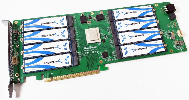

Du brauchst sowas hier
https://www.overclock3d.net/news/st...ssd_with_64tb_of_storage_at_pcie_4_0_speeds/1
Ohne ordentlich Geld in die Hand zu nehmen wird das nix werden.
geiles Teil :)
aber das wäre ja doch etwas überdimensioniert?!? ist das auf meine Aussage zu den 4,5TB pro Stunde bezogen oder einfach mal so als mögliches Monster in den Raum geworfen worden?
