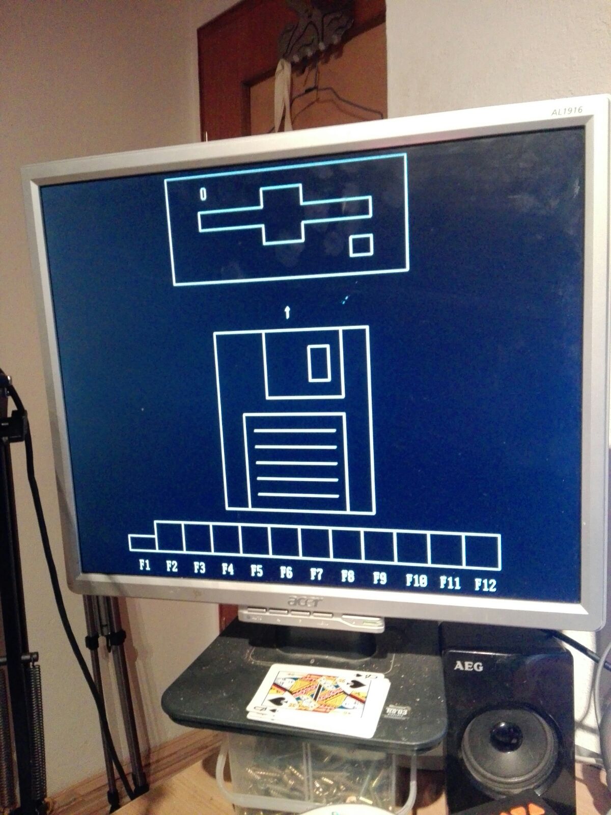

Kann es sein, dass der Server nur gewisse Betriebssysteme frisst bzw. Preinstallation CDs benötigt mit speziellen Installationsroutinen usw. darauf. So kenne ich das zumindest bei Fujitsu. Allerdings erkennen die zumindest die CD aber maulen dann rum, dass Treiber und Einstellungen fehlen.
Den Screenshot kann ich leider nicht sehen, da er entfernt wurde.
Nicht das ich wüsste. Hab grad mal geschaut, es gibt auf der IBM Seite eine Support ISO. (ibm_fw_srsupp_7_12_14_anyos_32-64.iso) Kann das evtl. das sein?
Hab dir hier den Screen nochmal hochgeladen, vll kannst du ihn jetz sehen.
OMG der will ne Diskette von dir^^ Es kann durchaus sein, dass diese ISO die Preinstall ISO für den Server ist. Ich durchforste mal kurz die Manuals zu dem Server. Vielleicht steht ja was drin.

EDIT: Mir ist gerade etwas aufgefallen, als ich mir nochmal die Sachen durchgelesen hab, die du netterweise gepostest hast. Die haben scheinbar alle andere Binds für die verschiedenen Funktionen. F2 öffnet bei mir bspw. nicht das BIOS, sondern bootet ein scheinbar integriertest DOS System Namens PC-Doctor. Kann es daran liegen, dass ich eine völlig veraltete Version des BIOS habe? Problem ist nur, dass ich es nicht Flashen kann, weil kein OS installiert ist. IBM bietet nämlich nur eine EXE und eine IMG Datei. Die IMG kann ich leider nicht auf eine CD brennen, da er mir beim Brennvorgang sagt, dass das Image ungültig ist.
