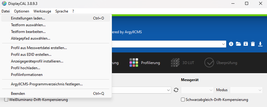

Ich hatte auch das Problem, das mein ICC-Profil nach neu aufsetzen des Systems nicht mehr geladen wurde. Es wurde in der Liste angezeigt, als Standard gesetzt und auch in den Anzeigeeinstellungen wurde es als aktives Profil angegeben. Passiert ist jedoch nichts.
Windows 11 Pro
Betriebssystembuild: 22621.2283
Verison 22H2
Ich habe wie oben von Nickel angegeben "DisplayCal" installiert.
Ihr geht auf Datei -> Einstellungen laden
Dann wählt ihr euer Profil aus.
Wenn das Profil geladen wurde, wählt ihr Profil installieren aus. Fertig
Profil wird dann als Vorschau angezeigt. Nochmals bestätigen und das war es auch schon.
Hoffe es hilft noch einige, da ich das Problem erst gestern hatte.
