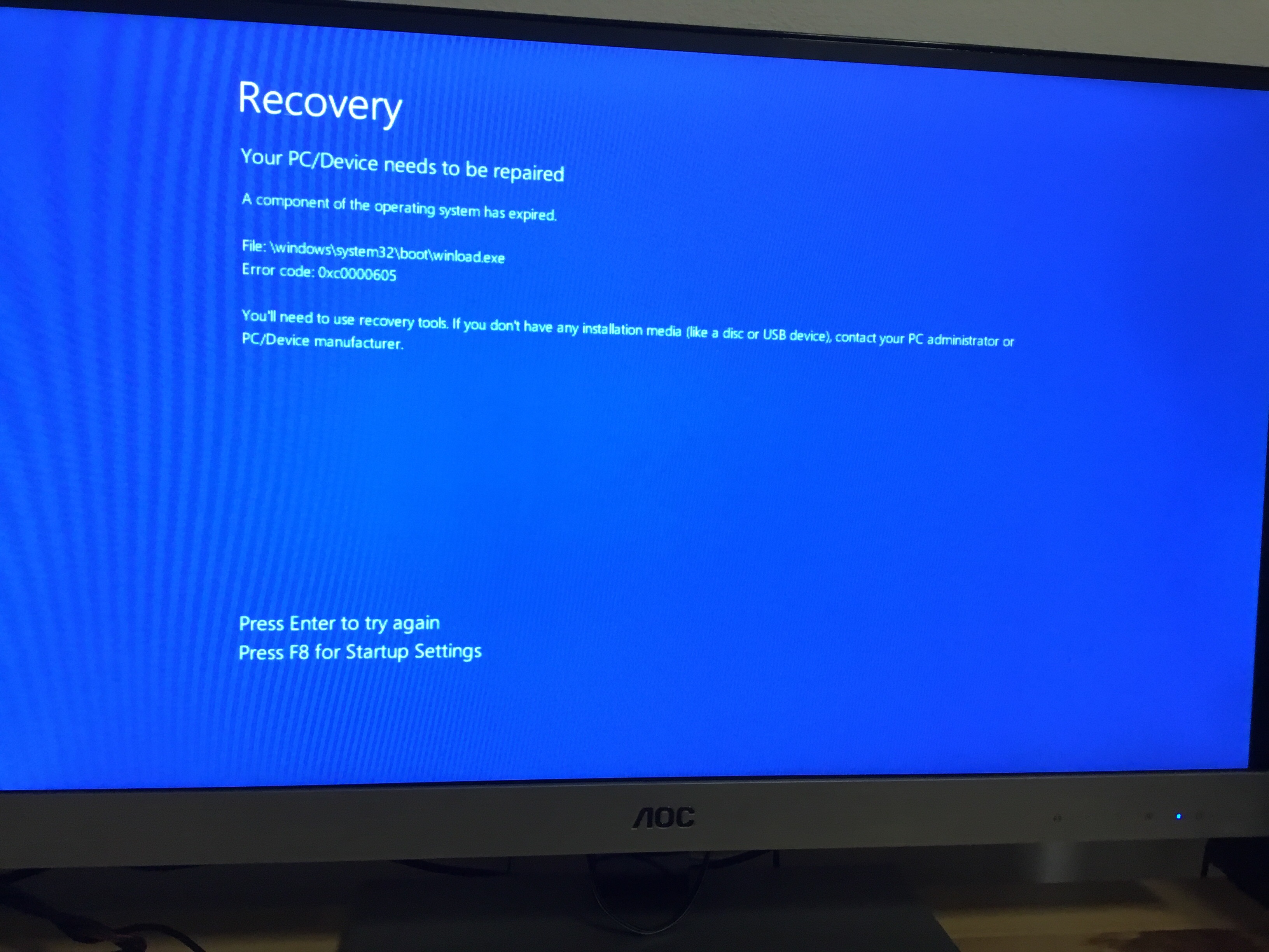

Tja, dann hab ich meine 3 Platten assigned und das Array gestartet. Die Daten sind noch auf da, weil die nicht formatiert und gemountet wurden, aber irgendwie hab ich was kaputt gemacht. Ich kann jetzt weder von einer cd noch von meinen Festplatten Booten. Entweder, ich schau nen blinkenden cursor an, oder da steht CDBoot: couldn't find bootmgr
BIOS ist schon resettet, aber ich hab keinen Ahnung wie ich jetzt wieder Booten soll. Nur noch Unraid funktioniert...

denke du musst im Bios die Bootreihenfolge ändern, DVD-Laufwerk oder Stick zu erst einstellen, dann sollte der wenigstens mal von CD oder Stick starten. Dann nen Reparaturversuch mit Windows 10 DVD/Stick!
Booten von CD wird funktionieren, das hat nix mit UnRAID zu tun. Von USB auch.

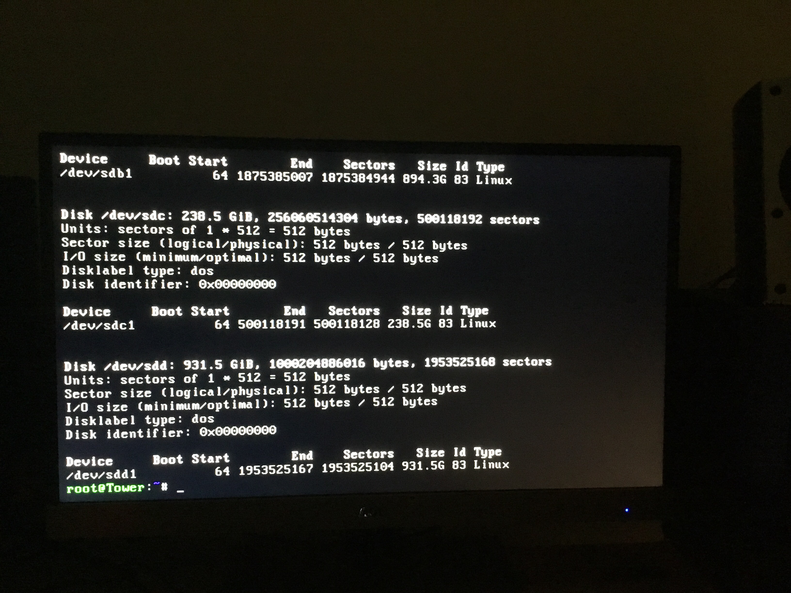

Bitte zeige mal die Ausgabe von sudo fdisk -l
Wahrscheinlich musst du eine Windows DVD/USB Stick booten und den Bootmanager wieder installieren weil der überschrieben wurde.
UNraid lässt sich nur afaik nur auf USB installieren und von usb booten.... also entweder steckt der stick noch, dann einfach mal ziehen.... und wenn der installer tatsächlich von platte gestartet wurde dann dürfte die platte nun "flasche leer" sein. wobei ich mir nicht vorstellen kann dass der installer die c partition einfach löschen kann....
Ich weiß leider nicht wie ich scrollen kann :(
Die oberste Disk ist die hdd und dann kommen die beiden ssds
Das was da steht hört sich irgendwie beunruhigend an^^

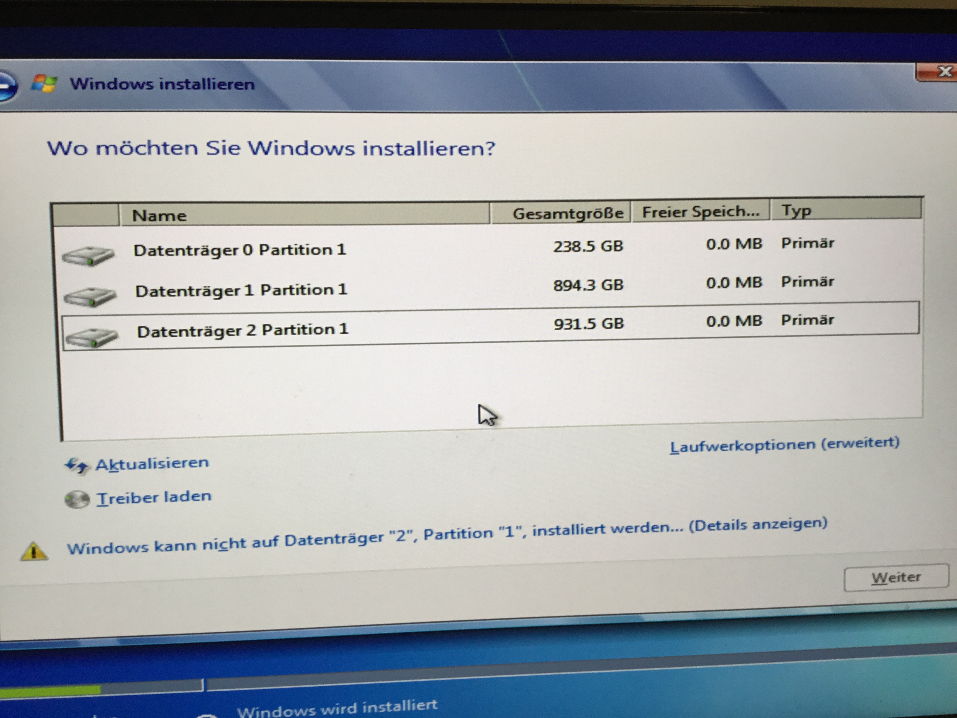

Die Windows 10 DVD sagt das. Hab gehofft da passiert irgendwas anderes. Alle wichtigen Daten auf der kleinen SSD hab ich nochmal woanders, (bei dem Rest hoffe ich dass ich die woanders hab. Naja, wenigstens hab ich jetzt ne Ausrede endlich einen Nas für Backups zu kaufen :))
würde gerne dann Windows dadrauf neuinstallieren.
Meine Hoffnung war dass ich die restlichen Daten bequem unter Windows retten kann...Aber: wie installier ich jetzt Windows???
Hab das jetzt auch noch mit einer frisch Ntfs formatierten Platte versucht und alles andere abgesteckt. Selbe Meldung...
Die Partition, die Unraid angelegt hat, passt Windows vermutlich nicht. Du musst den Datnträger cleanen und Windows in den nicht zugewiesenen Bereich installieren. Das Setup legt dann automatisch die passenden Partitionen an. Ich würde das dann auch mit den anderen Platten machen, oder du versuchst dich dann unter Windows mit testdisk.
