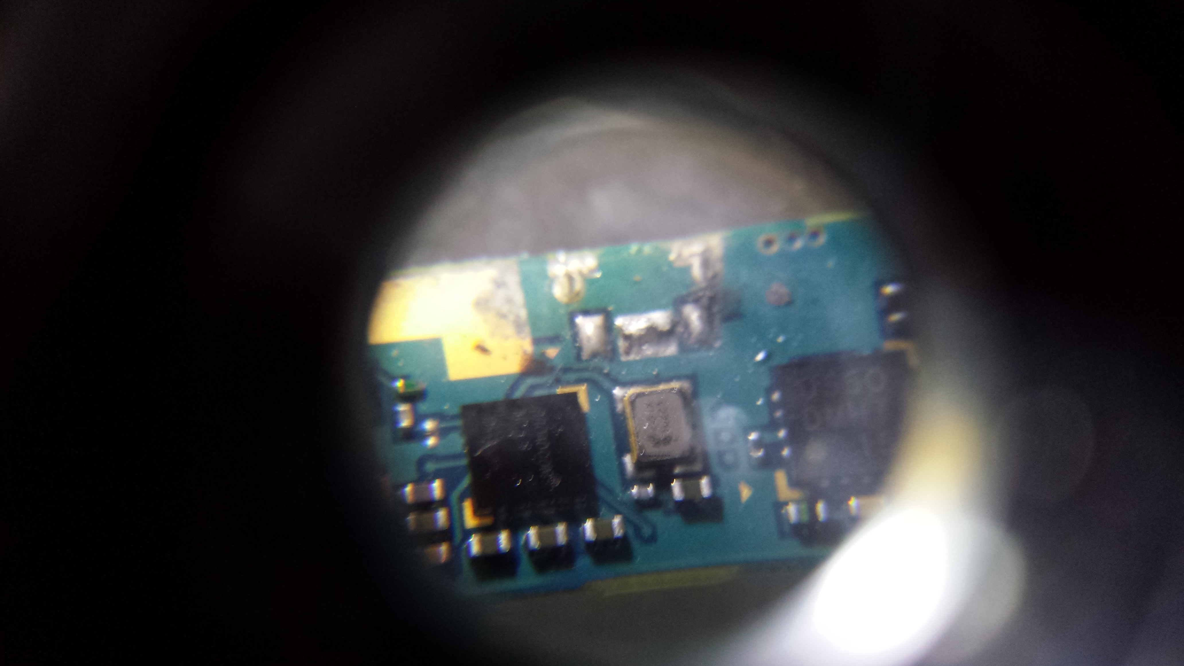

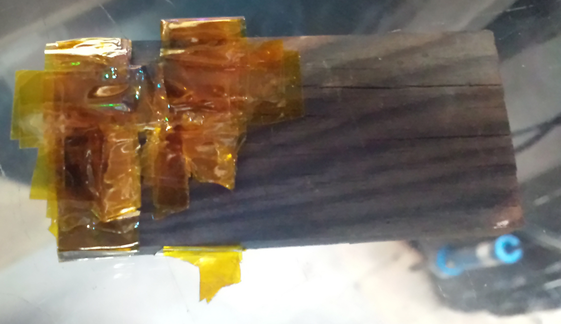

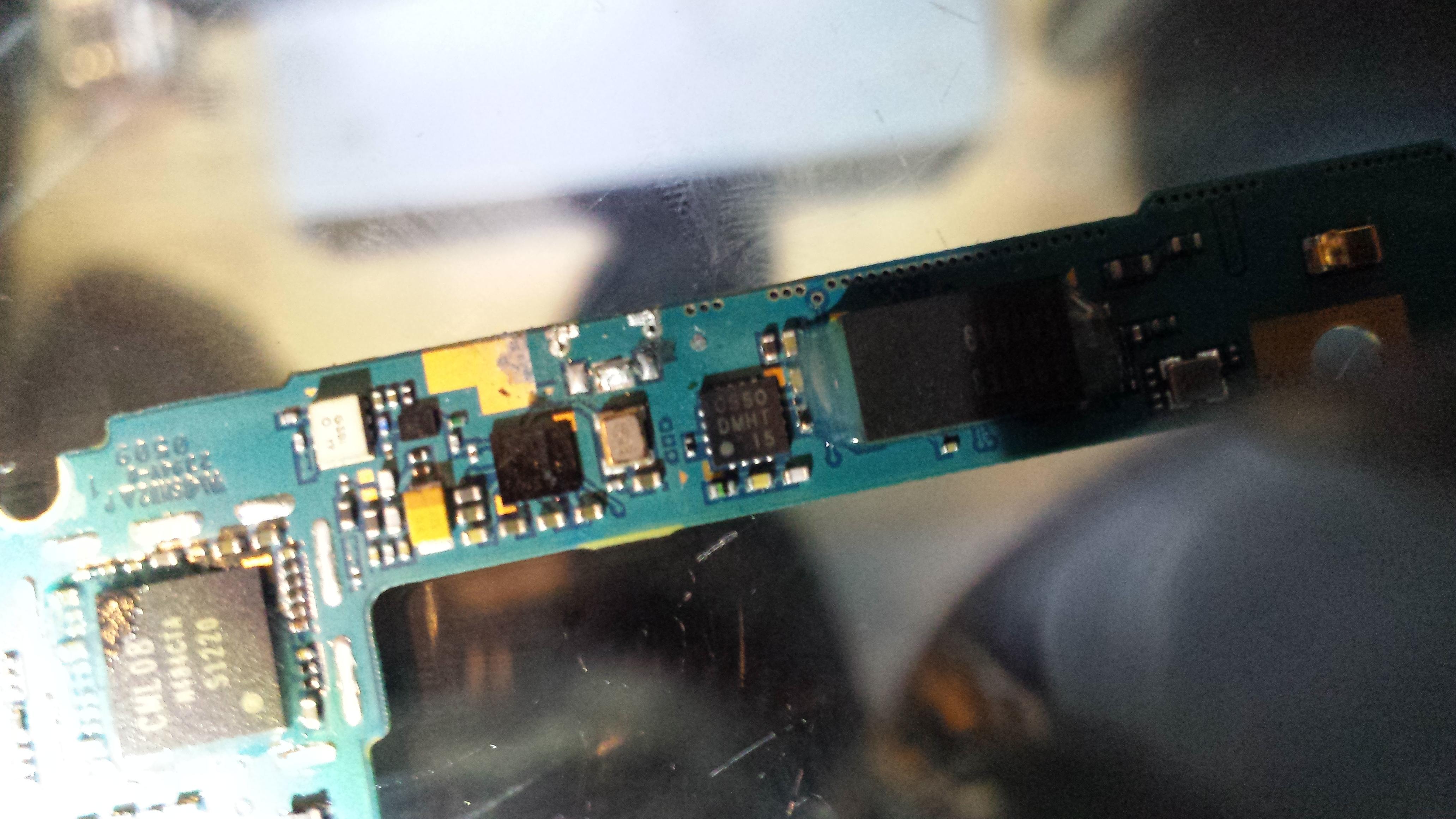

Hier sind die drei Fotos. Auf dem einen sieht man wie ich die Platine abgedeckt habe.
Ich habe nochmal versucht diese Kontaktstellen mit der Entlötlitze zu säubern und die Reste abzusaugen, aber es half nichts.
Alles bleibt schwarz. Akkustand müsste anzeigen wenn ich Ladekabel reinstecke. Auch wenn der Power-Knopf nicht mehr vorhanden ist.
Ich kann messen ob Ströme durch USB-Kabel laufen. Wenn es angeschlossen ist, laufen da tatsächlich 0.5 Ampere Strom. Offensichtlich wird Akku aufgeladen? Auch mit dem Multimeter gemessen zeigt Akku noch Spannung. Sicher dass es trotzdem defekt sein könnte?
