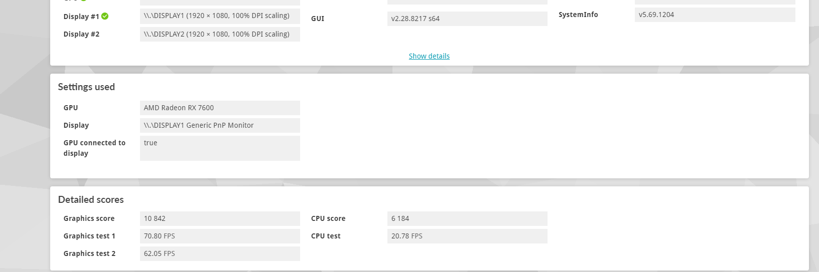

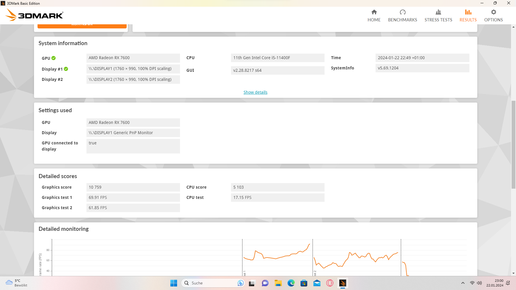

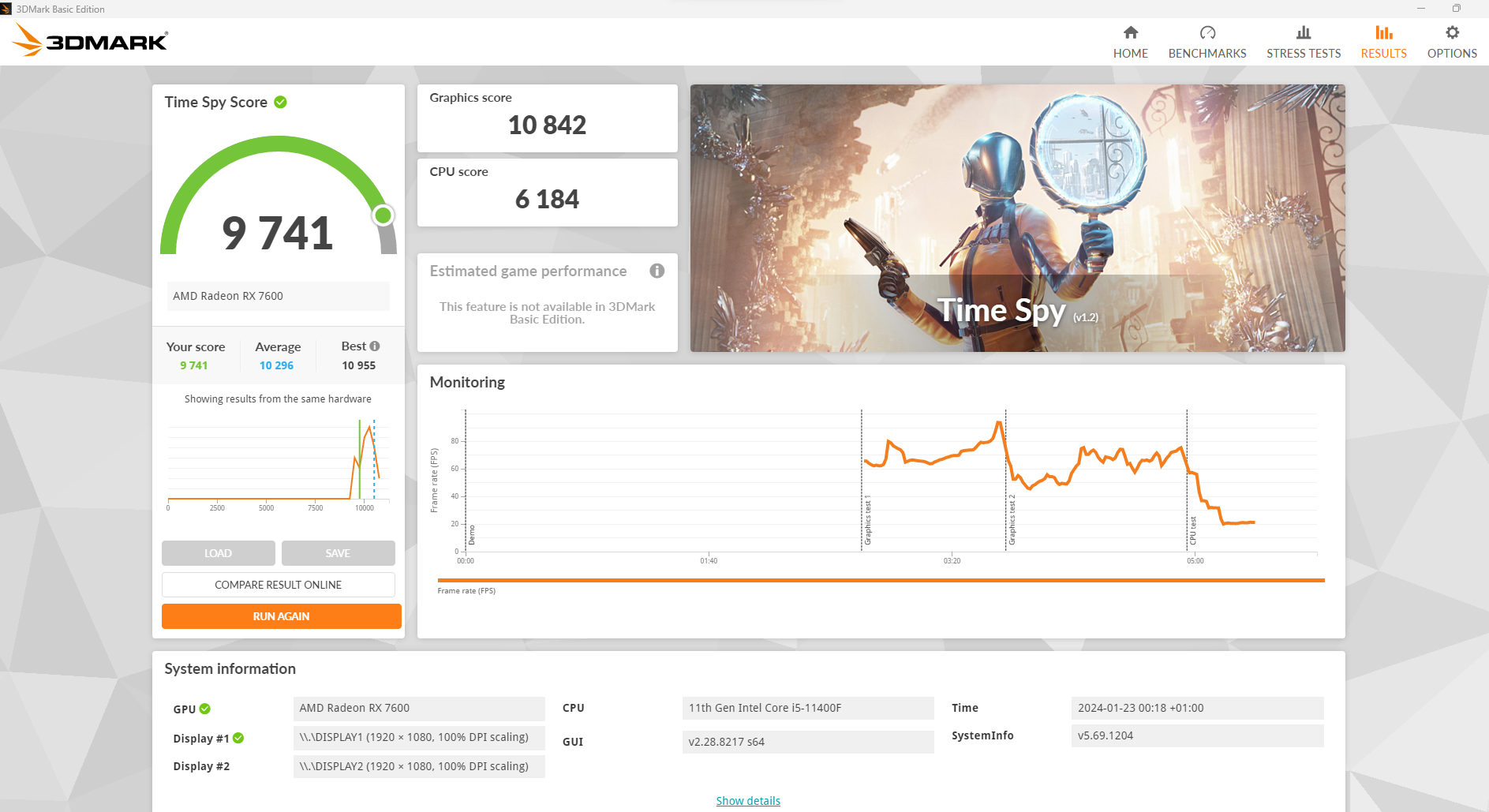

ich kenne mich nicht gut aus könnt ihr mir sagen ob in diesen benchmarks irgendwelche probleme zusehen sind?
emir8364
Cadet 3rd Year
Dez. 2023
56
Hallo, ich wollte mal hier meine benchmark ergebnisse zeigen und mal fragen ob es hier alles im grünen bereich ist. falls es hier etwas gibt, was auffällig ist bitte bescheid geben.
danke im voraus.
Hast du immer noch Probleme?
Sonst kannst du auch ganz einfach deine Ergebnisse online vergleichen. Aber es scheint dass du 1000 Punkte weniger hast als der Durchschnitt. Aber keine Ahnung wo da der Wurm hängt, kann von Drittanbietern Software über Virenscanner zu Updates oder Hardware Probleme vieles sein.

1760x990 Pixel Auflösung? Sicher, daß das so sein soll?
Reaktionen: Whetstone
ja die probleme sind noch vorhanden
1760x990 ja weil ich amd SR aktiviert habe

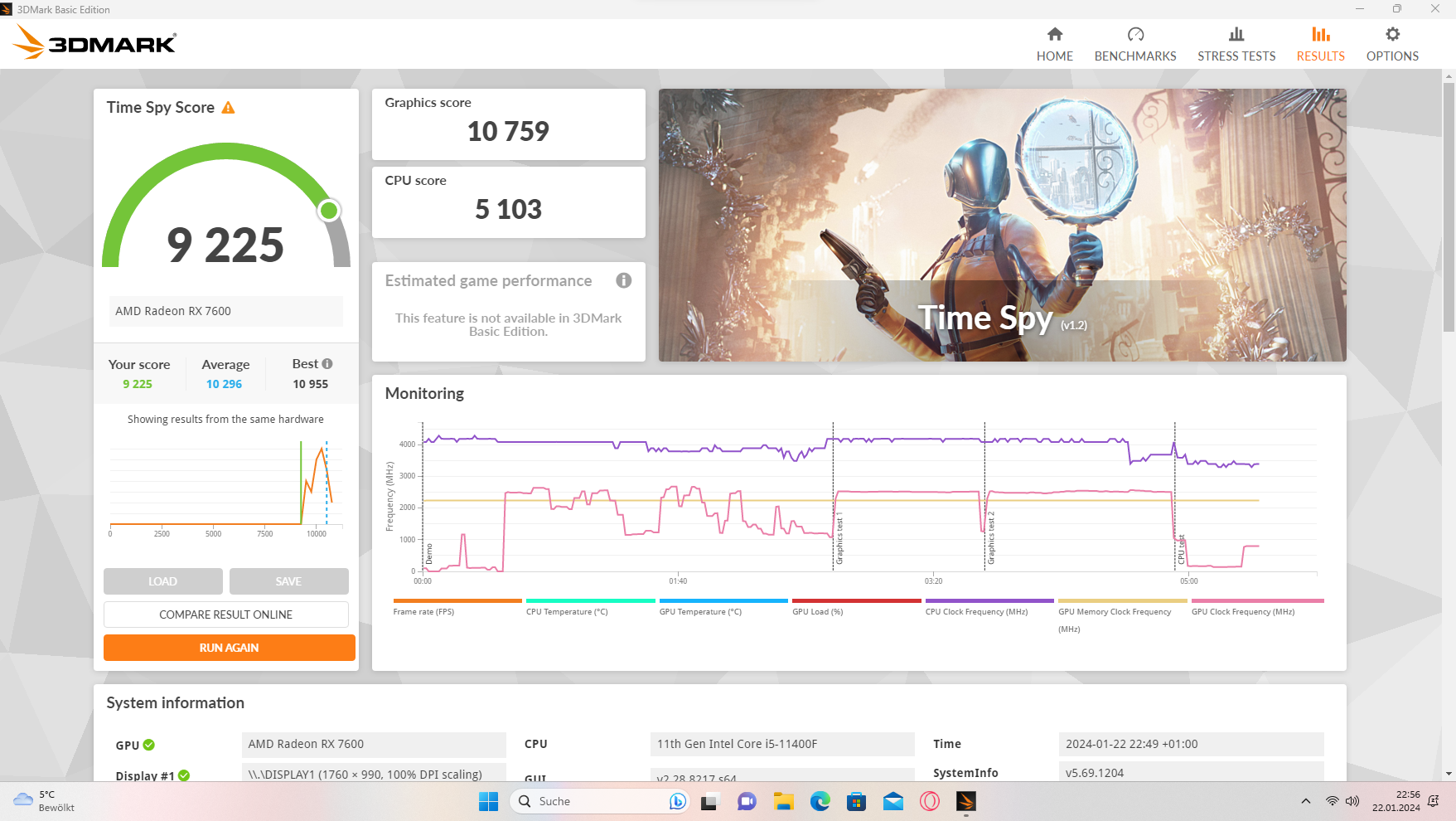

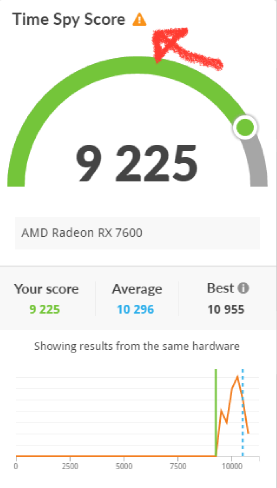

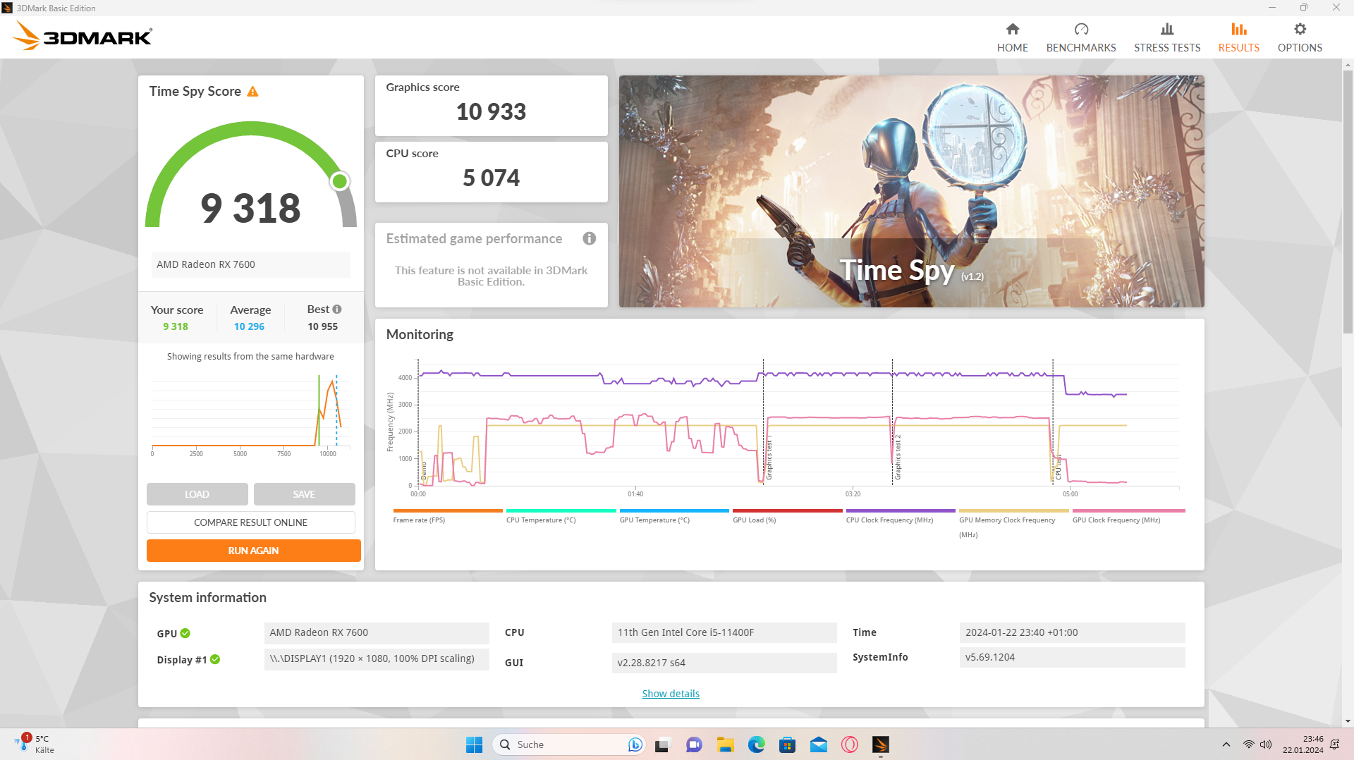

Nun ja, dein Computer bleibt hinter dem Durchschnitt (senkrechte grüne Linie) während dieser rund 1000 Punkte höher liegt… (Blaue gestrichelte Linie)
Klick mal auf das „Warndreieck“ über dem Score, was zeigt es dort an?

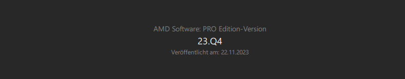

Dann deaktiviere es mal und mach mit der normalen Auflösung einen Test. Als Grafiktreiber nutzt du auch einen offiziellen WHQL oder eine Beta Version?

treiber

so jetzt mit einer anderen auflösung und habe mein 2. monitor ausgeschaltet, siehe kaum ein unterschied

Immer noch der pro Treiber? Wenn ja, den normalen Treiber nutzen!
Die pro Treiber sind für Workstation PCs, also nicht für gaming PCs.

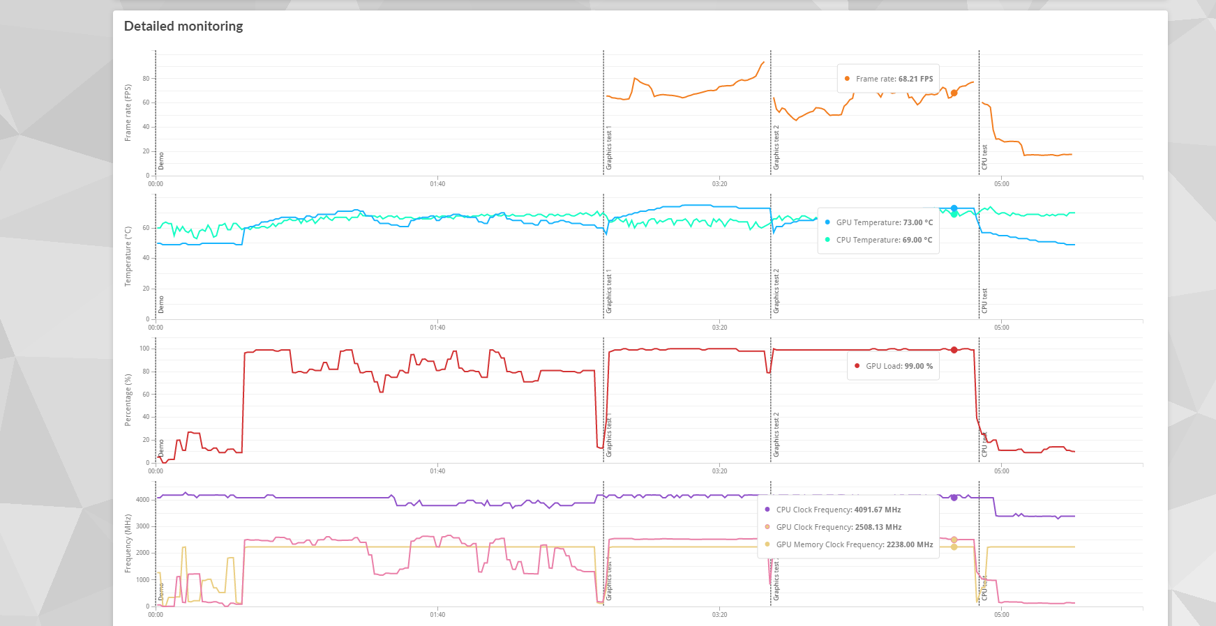

-was hast du so für Software im Background am laufen welche Ressourcen frisst? Siehst du im Taskmanager.
-speicherprofil, PC neu starten, uefi öffnen und da docp aktivieren. Steht aber auch im Handbuch;)
der normale treiber wurde installiert
sogut wie nichts vermute ich aber gehe davon aus
im bios finde ich leider es nicht, muss wohl am medion board liegen. hab dafür aber cpu hyper threading aktiviert. hat etwas gebracht was man an den ergebnissen sieht
