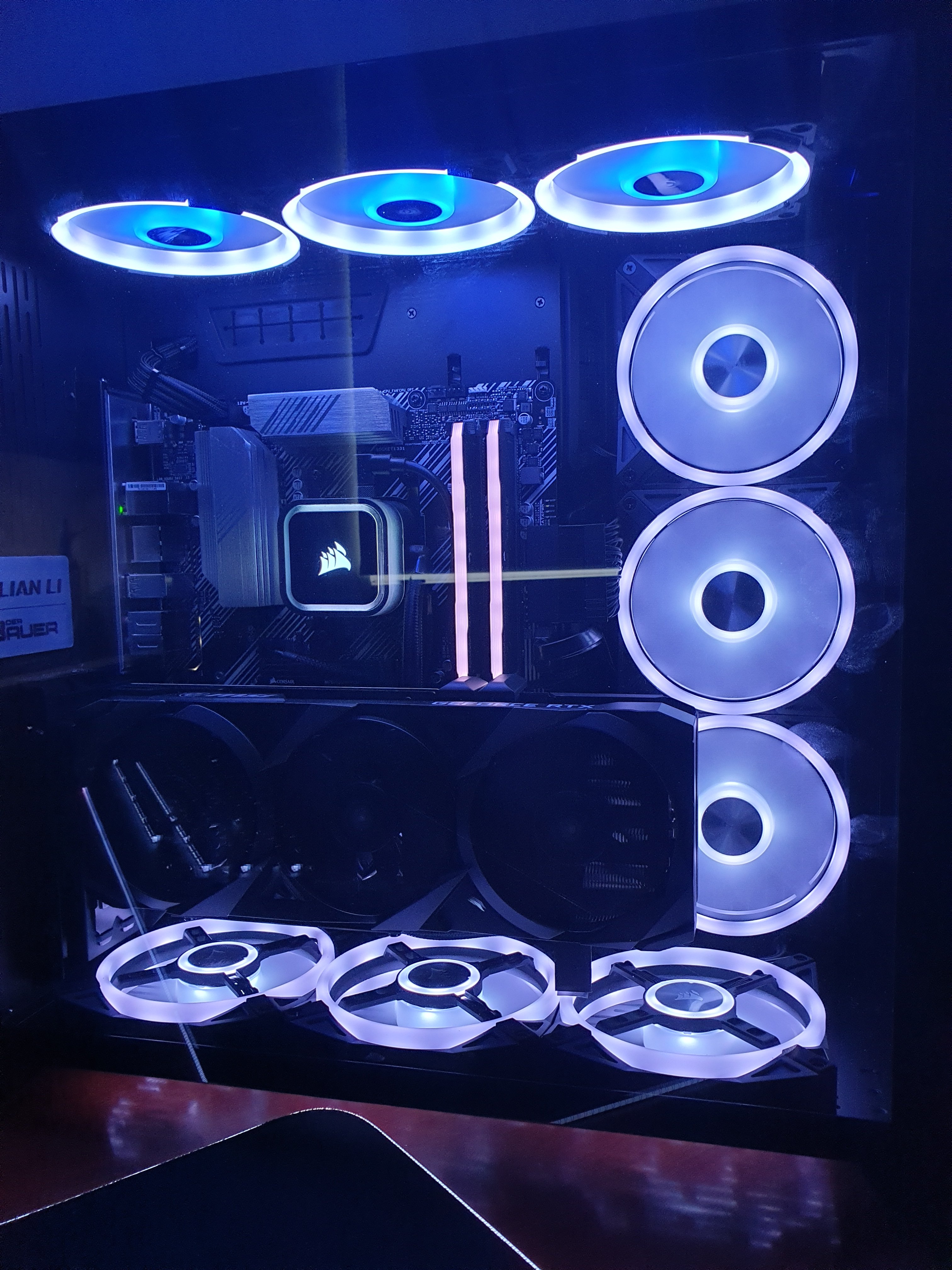

Ich habe in meinem Gehäuse 12 Lüfter verbaut, das Ganze sieht so aus.
die 3 Lüfter hinter dem AIO-Radiator kann man nicht sehen.

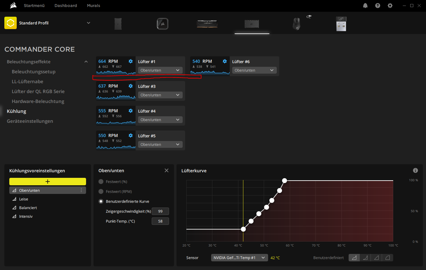

Aber an meinem Commander CORE mit 6 Steckplätzen werden nur 5 erkannt - komischerweise dreht er sich und die Beleuchtung geht auch.
Wie man sieht fehlt der 2. Lüfter.
An was könnte das liegen?

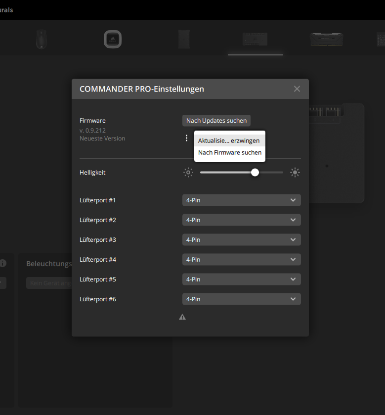

Hast du mal die Firmware des Controllers geprüft? Wenn die aktuell ist, kannst du auch das letzte Update der Firmware noch einmal erzwingen.
Du kannst auch einen Reset des Controllers probieren! --> https://help.corsair.com/hc/en-us/a...-Perform-a-factory-reset-on-the-Commander-Pro
