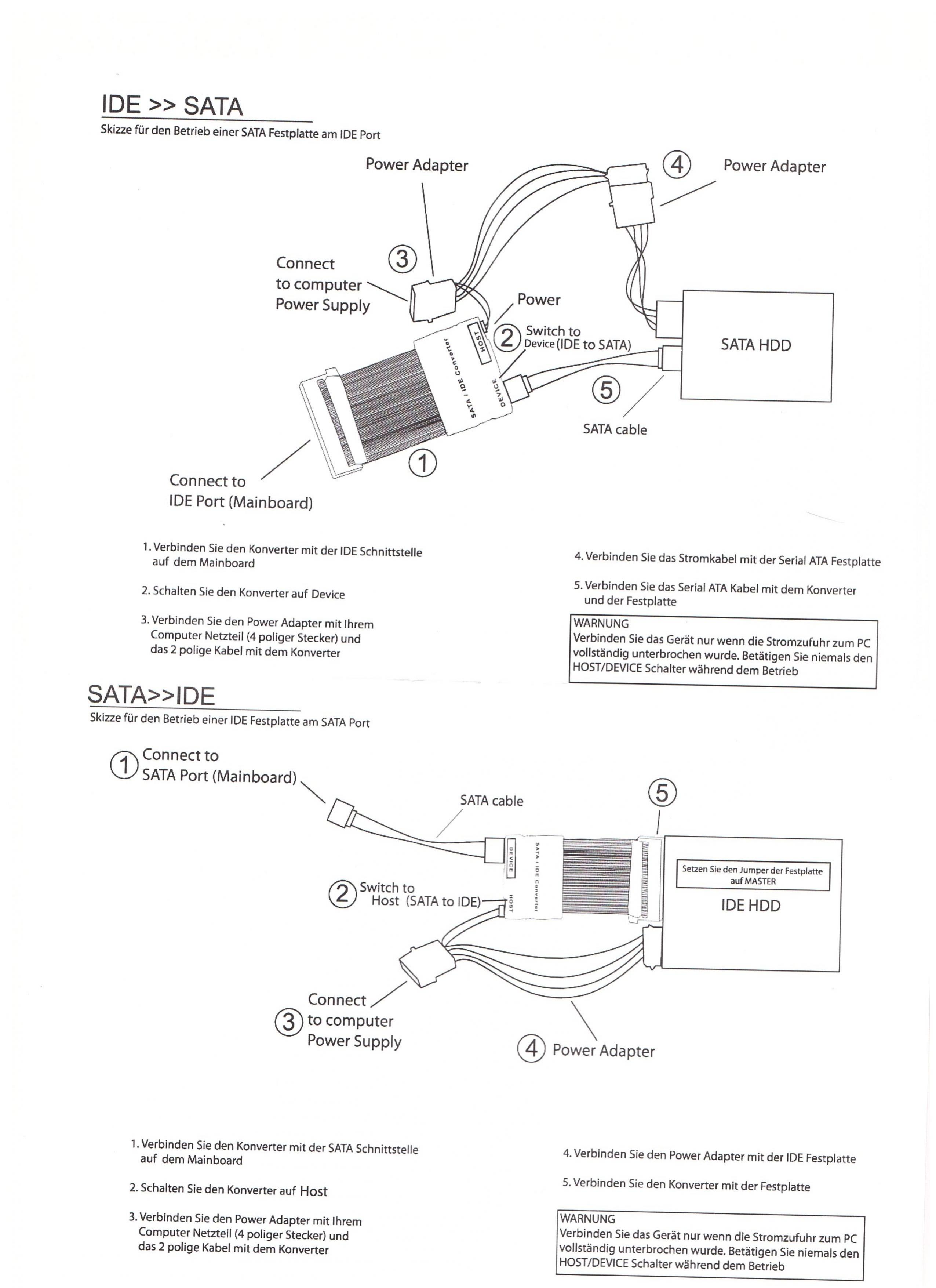

ich will Daten von einer alten Festplatte kopieren, da mein Board aber keine IDE-Anschlüsse besitz, habe ich mir diesen Adapter gekauft: Wintech SAK-65 SATA zu IDE Konverter (http://www.amazon.de/dp/B000ZOV9W4).
Allerdings wird meine Festplatte nie erkannt.
Deshalb einige Fragen:
1. Wie muss der Switach den Festplatte sein (Ich habe sie auf Master)
2. Wie müssen die beiden Schalter auf dem Adapter sein ? Leider sind sie nicht beschriftet.
3. Die Fesplatte läuft an, das höre ich.

Hi,
1.Die IDE Festplatte muß auf Master gejumpert sein.
2.IDE auf SATA switchen
3.Der Konverter muß mit Strom versorgt werden, sowie die HDD selber.
4.SATA Kabel von Konverter auf SATA Host
Jetzt dürfte alles klappen. Habe selber 2 IDE Festplatten mit Konverter versehen, klappt wunderbar.
1. Stell die Jumper auf Cableselect ist das einfachste (aber da Master fett auf dem Kabel steht wird Master wahrscheinlich richtig sein)
2. Stell das Teil auf Device
3. Ist keine Frage
4. Stell im BIOS den IDE Mode ein ACHI oder Raid mag der Konverter vielleicht nicht.
Anmerkung: http://www.wintech-computer.de/manuals_de/sak-65.pdf hier ist die Anleitung vom Hersteller und die sagt irgendwie das umgekehrte zu deinem Scan (von hier http://www.wintech-computer.de/wt_de_product_detail.php?anr=81319)
Jetzt wir sie immerhin im Bios erkannt, aber weder unter Windows noch im Gerätemanager ist die Platte vorhanden.
