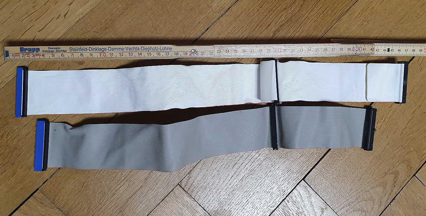

Ich habe beim letzten Umzug vor ca. 3 Jahren viele IDE-Kabel entsorgt.
Stand längstes IDE Kabel war 48 cm (sorry, schlängelt sich immer wieder zurück.

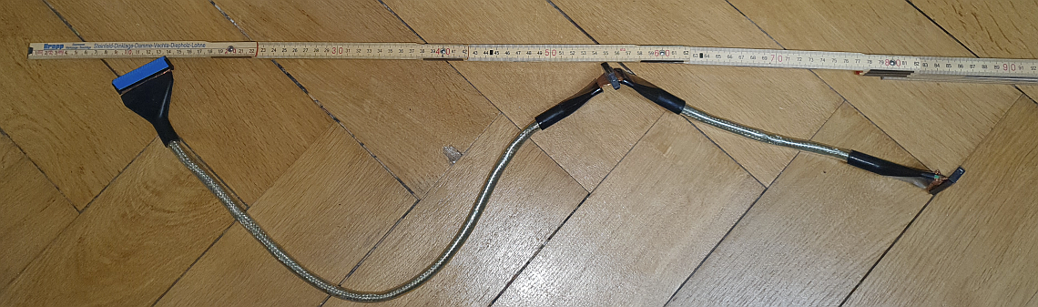

Aber kuck mal einer schau, was ich noch gefunden habe. 😳 Es gab auch gesleevte Spezialkabel bis 91 cm (sorry, schlängelt sich auch immer wieder zurück).
Jetzt erinnere ich mich wieder, war ein BigTower, wo ich das drin hatte, hat einwandfrei funktioniert, das ganz oben war natürlich das damalige DVD-Laufwerk oder Brenner.

Genau so ein Kabel hatte ich auch bzw. hab ich immer noch. Aber bei einigen Festplatten hat es immer zu CRC-Fehler geführt. Ich habe dann ein noch besser geschirmtes getestet, aber der zweite Anschluss war zumindest bei mir immer unbrauchbar für Festplatten. Bestimmt gibt es Kombinationen bei denen es mit dem Kabel gehen mag, aber wenn sich der Einsatz umgehen lässt, wäre es vermutlich sinnvoller.

und bedenke die Anschlüsse sind nicht beliebig. Der Anschluss links auf den Bildern (das lange Ende) oben muss an die Xbox.
