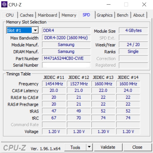

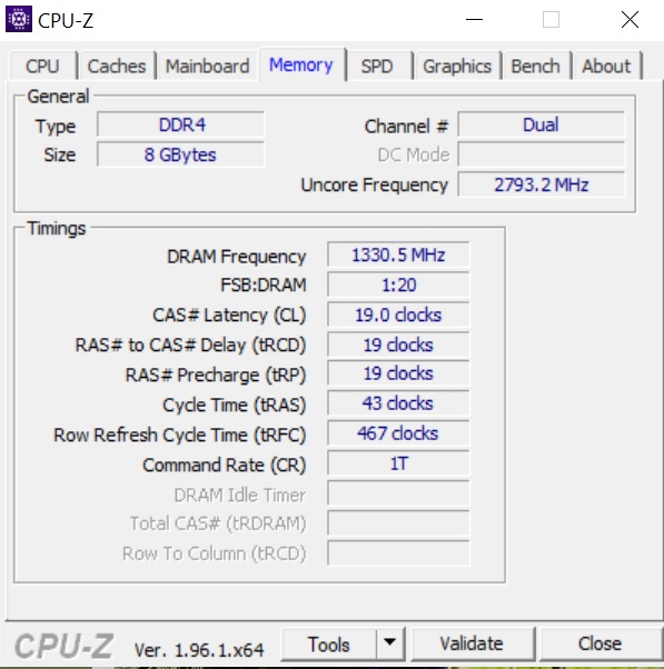

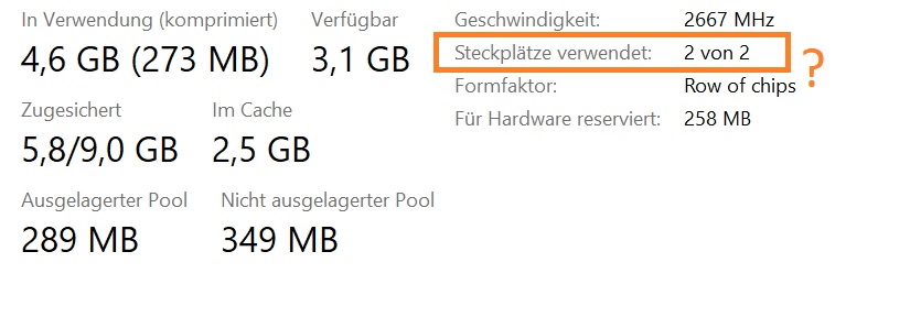

Was ich außerdem nicht verstehe ist, dass der Taskmanager zwei belegte Slots anzeigt. Bei CPU-Z kann ich jedenfalls 2 Slots auswählen, beim 2. Slot sind die Kästchen leer.

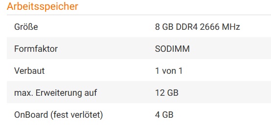

Angaben von nbb:
Taskmanager:
Das liegt da dran:
Es gibt nur einen Slot, der Rest ist verlötet.
Der Interne scheint DDR4-3200 zu sein und ist wegen dem 2. Modul runtergetaktet.

Dann hast du insgesamt 20gb. 8 davon in Dualchannel.

Ok, also wenn ich das jetzt richtig verstehe, kann ich da also gleich 16GB reinsetzen.
Kann ich denn bedenkenlos die DDR4-3200 einbauen, obwohl in den Angaben von NBB von 2666 MHz die Rede ist? Wenn max. 20GB RAM möglich sind, warum steht dann bei NBB, dass man das Gerät nur bis 12GB RAM aufrüsten kann?
Ähnlich wie bei der RAM-Supportliste lassen die Hersteller viele offene Fragen unbeantwortet. Aus technischer Sicht spricht nichts dagegen, sogar ein 32GB Modul zu verbauen. Die Frage ist, ob sie das über die Firmware sperren oder nicht. Bei den meisten Geräten mit solch seltsamen Angaben ist da keine Sperrung drin.

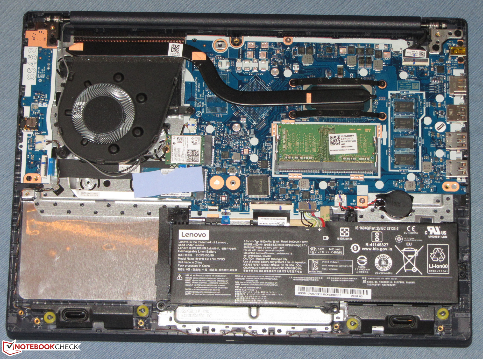

Sehr seltsam. Hätte noch sein können dass Slot2 der verlötete ist und da aus irgendeinem Grund ein Samsung-Modul in Slot1 steckt. Dann wäre es möglich, dass die internen 4GB vom Micron sind, dann wäre die Empfehlung von Lenovo besser.
Aber so ist es uns nicht direkt möglich zu sagen, was wo drin steckt ohne ein Bild vom Mainboard.
Sicher das du aktuell 8GB hast?
Ja, laut CPU-Z und Gerätespezifikationen schon. Was anderes würde mich auch wundern.
Hab leider noch kein Werkzeug da, um das Gerät zu öffnen.

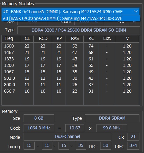

Vielleicht liegt das Problem an CPU-Z? Habe es mit einem anderen Tool (hwinfo) getestest und da kann ich nur einen Slot auswählen:
Die austauschbaren RAM-Module, die ich bisher auf Fotos und in Videos gesehen habe, waren jedenfalls Lenovo-Module, wie auch auf dem Bild das du gepostet hast.
Edit: Die internen scheinen gemäß Fotos aber von Micron, komisch. Werd mir mal Werkzeug besorgen und nachschauen, bevor ich mir das Modul kaufe. Trotzdem vielen Dank!
kurze Rückmeldung: den neuen 16GB DDR4-3200 RAM von Samsung habe ich mittlerweile eingebaut. Alles läuft tadellos. Danke für eure Hilfe.
Beim alten Onboard-RAM handelte es sich ebenfalls um ein Samsung-Modul - also das, was man auf den Screenshots sieht. Der verlötete RAM ist auch von Samsung, läuft aber auf 2666 MHz.
