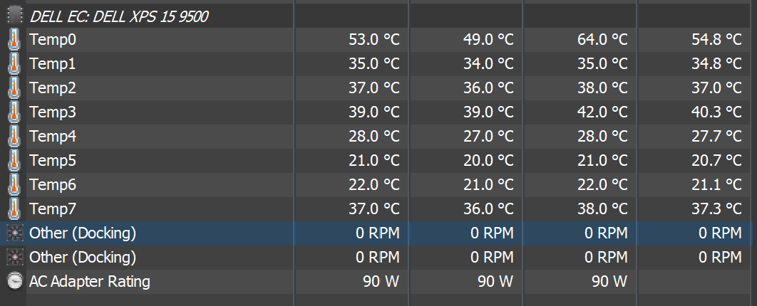

Bei Dell-Notebooks mit USB-C Laden, zeigt HWInfo neben dem Akkuladestand etc auch an, mit wie viel Watt das Netzteil erkannt wurde. Vllt ist das bei Lenovo auch so.

Ich habe nochmal bei mir geschaut und ich hatte mich vertan. Bei mir zeigt HWInfo die Angabe zum Netzteil unter Dell EC, nicht beim Akku. Aber kommt halt von einem Dell-Spezifischen Chip.
Die 15,6 Volt klingen jetzt aber nicht nach einer Spannung von USB-C, sondern eher nach der Batterie-Spannung (USB-PD kann 15V, aber mit einem Kabel dazwischen kommen eher weniger Volt als 15 an, als mehr). Zumal mehr als 45W im USB-PD Standard nur mit 20V erreichbar sind. Und mein Notebook zumindest wechselt das nicht nachträglich, der nimmt immer direkt 20V egal wie viel Leistung er braucht, selbst wenn er nichts zu laden hat und nur ein paar Watt ziehen würde.
Leider zeigt mir HWinfo oder HWmonitor keinen zusätzlichen Chip an, bei dem da so aufgeschlüsselt ist, wie bei dir.
