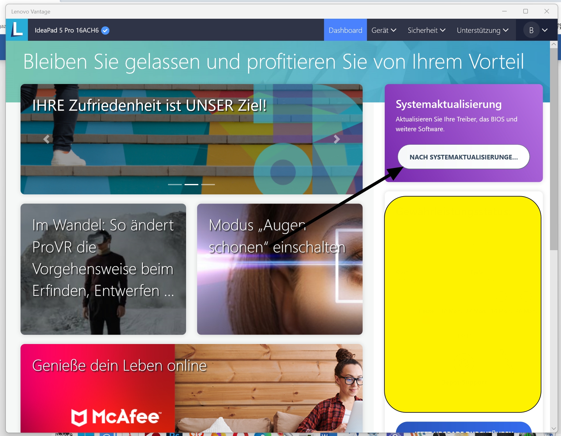

Man kann halt auf dem Dasboard direkt nach Treibern suchen lassen.

KaLeu96 schrieb:
automatisch geupdatet - eben das volle Programm. Passt alles lief problemlos.
Jetzt als ich es wieder nach einiger Zeit eingeschaltet habe, funktioniert die WLAN-Karte nicht mehr (wie gesagt - passte ja alles vorher schon).
Vielleicht war da ja Lenovo Vantage ("das volle Programm") schon am Werk. :evillol:
Nein Lenovo Vantage macht das nicht automatisch, das musst du im Programm selbst anschieben, zumindest bei mir.
