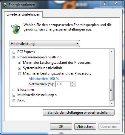

Schau mal in den Energieoptionen nach und stell dort Höchstleistung ein.
kannst auch mal in den Erweiterten Energieeinstellungen nachschauen, ob diese Werte eingestellt sind.

In den Energieoptionen stimmt alles, es kann doch nicht sein, dass der Turbo Boost nur mit Akku funktioniert, das würde mich sehr wundern
