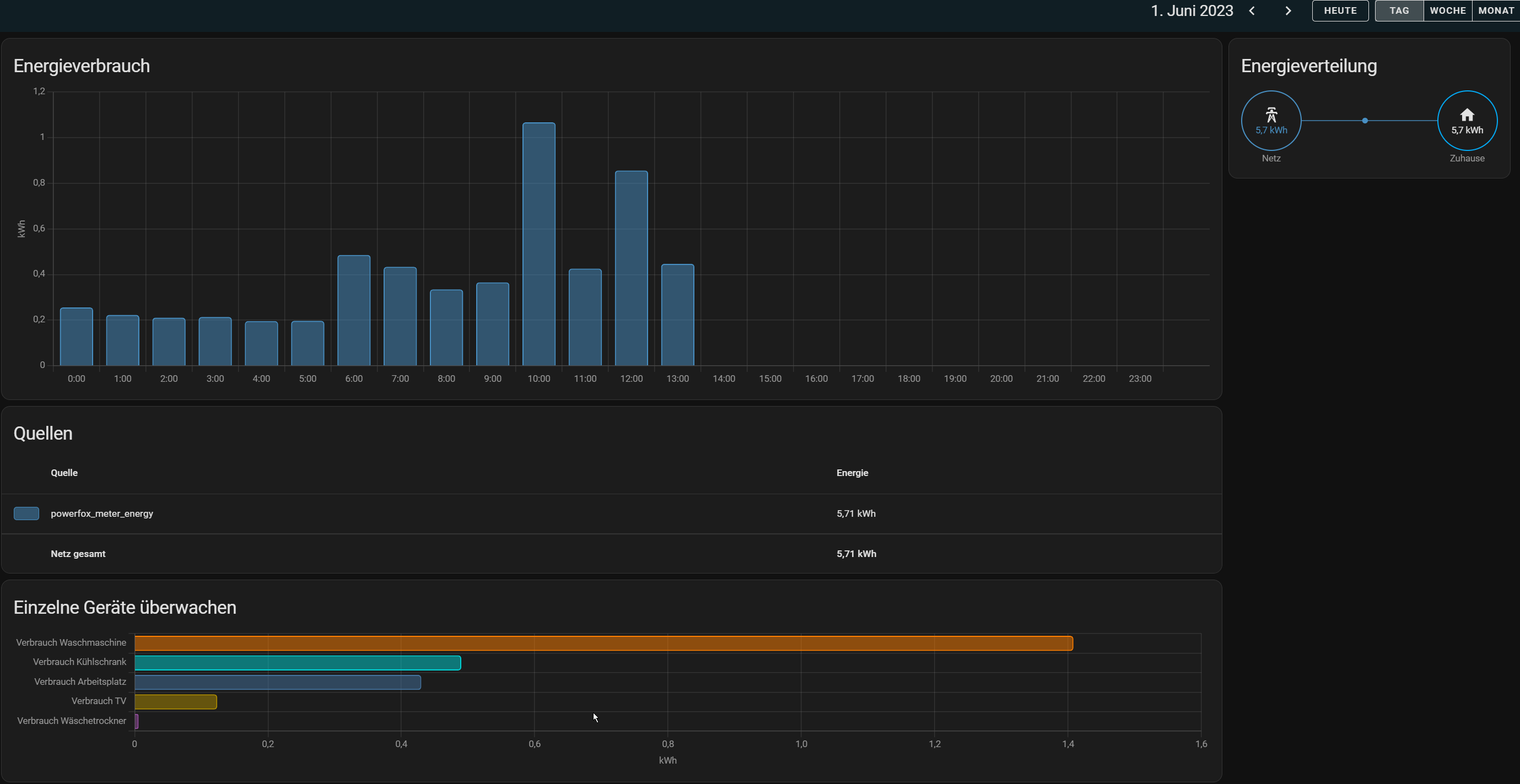

Waschmaschine und Trockner funktioniert prima mit vernünftigen Zwischensteckern. Habe ich bei mir auch so in Betrieb. Zudem nutze ich einen PowerOpti der die Daten zentral am Zähler abgreift. So sehe ich den Verbrauch wunderbar.

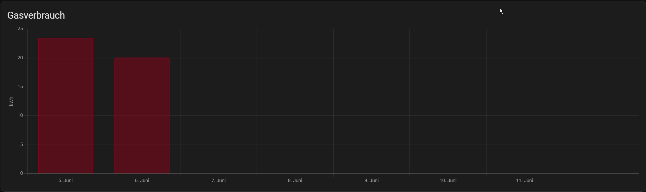

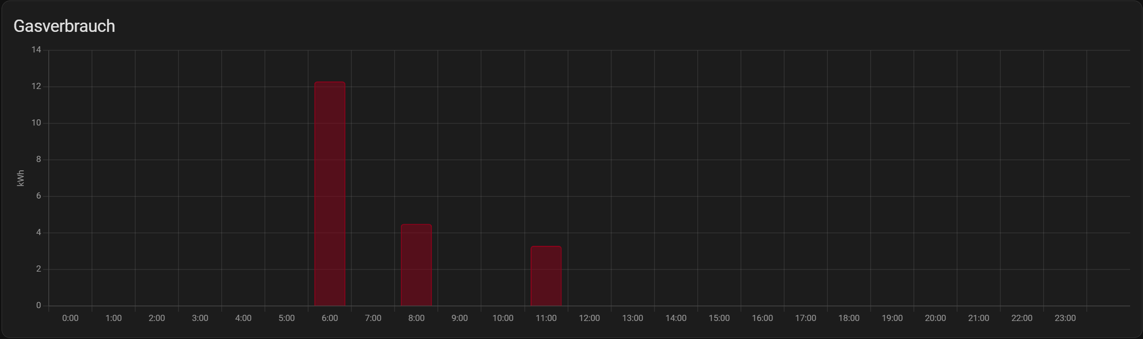

Die oben verlinkte Idee mit dem smarten Gaszähler fand ich so klasse, dass ich meinen auch gleich smart gemacht habe. Hat auf Anhieb funktioniert

Die gleichen Sensoren, die man auch für den Gaszähler nehmen kann. Funktioniert tadellos. Damit gäbe es auch eine Lösung für dein 5.)
