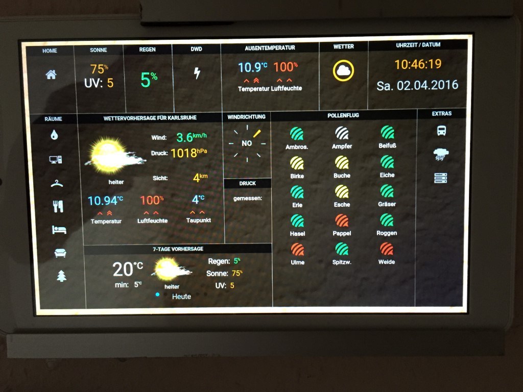

Sowas in der Art ist mein Ziel, über Touchscreenmonitor oder Tablet:
Hallo Notaus,
danke für deinen ausführlichen Beitrag. Dann werde ich mich mehr mit den Anleitungen von FHEM beschäftigen. So ähnlich soll es auf meinem Nextion Display auch aussehen. Ich möchte in der Wohnung damit eine Zentrale aufbauen.
Liese sich denn auch Sprachsteuerung darüber realisieren?
