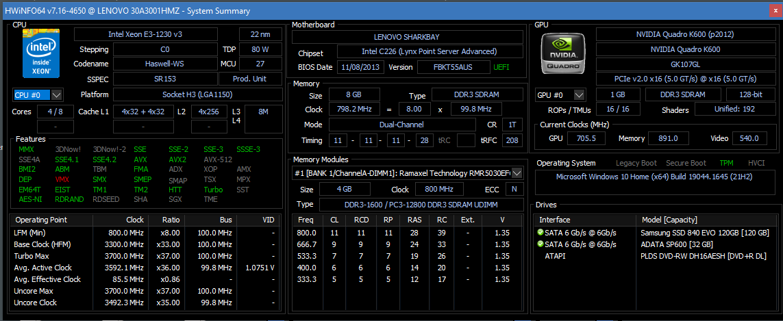

Mach mal bitte von hwinfo summary einen Screenshot und poste ihn hier.
Summary ? Wie ist das gemeint sry
Also ich könnte ein Bild von HW info machen aber da müsste ich 4-5 oder mehr machen da ich nicht alles auf ein Bild bekomm.
und das dann bitte:
