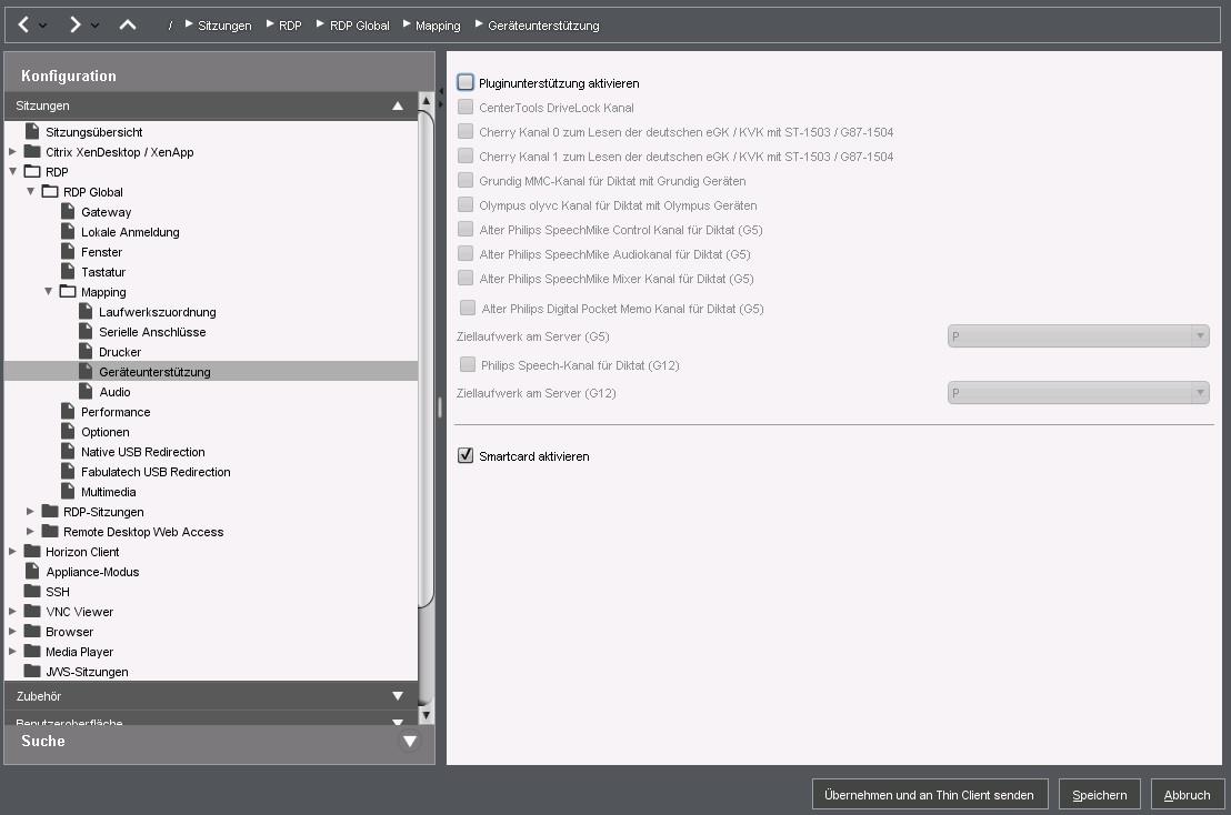

Beim RDP-Mapping Pluginunterstützung für Philips SpeechMike hat drei Haken für Control, Audio und Mixer. Ich schätze mal die hast du vergessen zu setzen. Standardmäßig sind die nicht gesetzt. Bitte mal nachschauen.
unter den Einstellungen der RDP Sitzung finde ich unter Mapping zwar die Pluginunterstützung. Diese steht auf Globale Einstellung oder Aus, Aktuell Global.
Die von dir beschriebenen Haken finde ich nicht... Ich suche mal weiter.
In welchem Menü muss ich Suchen? Der Igel Client bietet nur ein Setup Center und dort ist nichts zu finden.
Auf dem Client befindet sich keine extra SpeechMike Software.

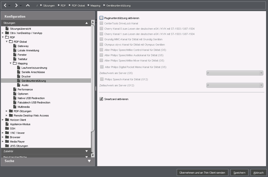

Hier mal ein Screenshot. Wenn du es jetzt immer noch nicht findest kann es sein dass deine Firmware zu alt ist. Welche Version läuft denn? In den Versionen 5 und 10 gibt es die Haken definitiv.
Hey,
vielen Dank, das sieht gut aus, der Punkt ist leider bei mir nicht da.
