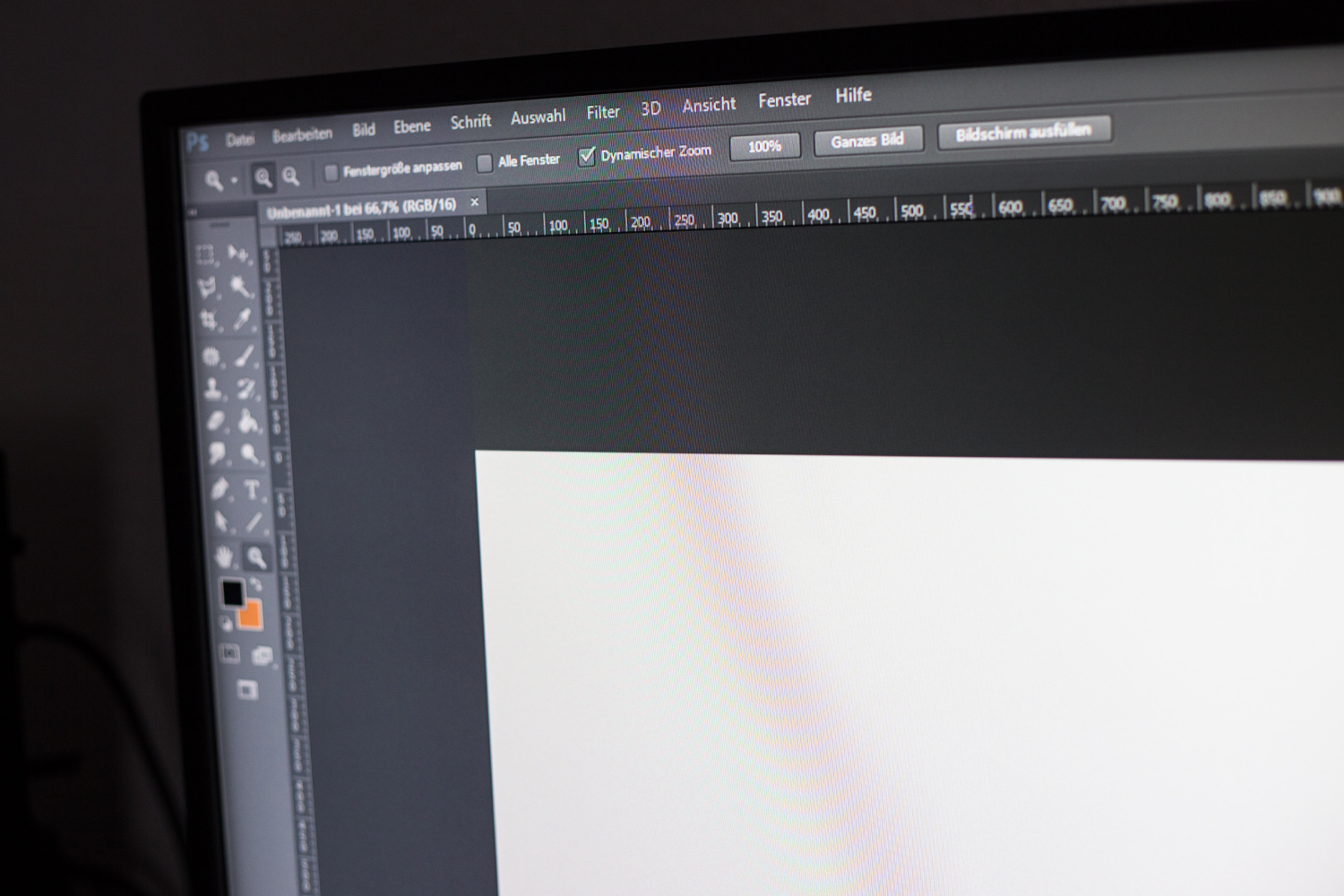

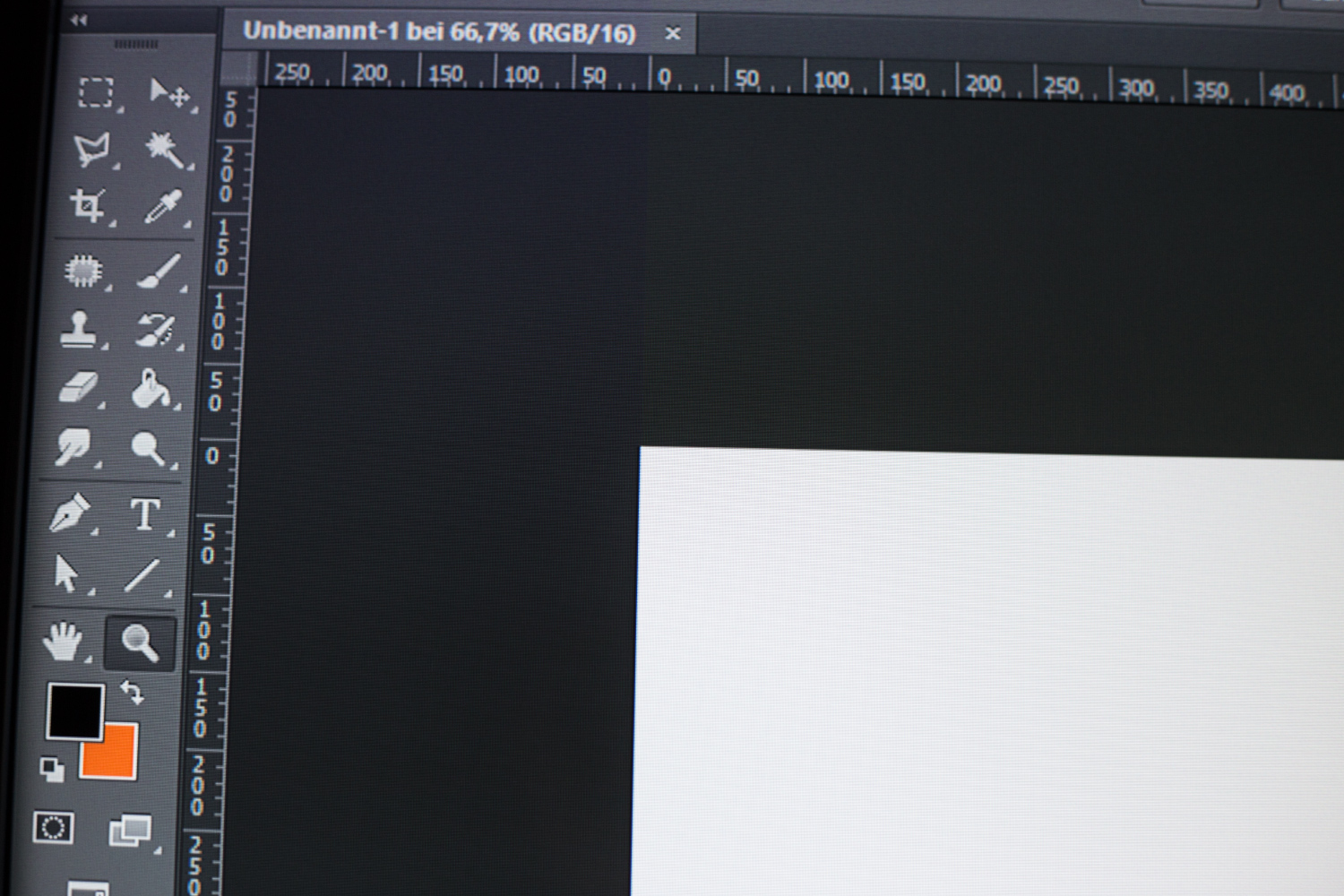

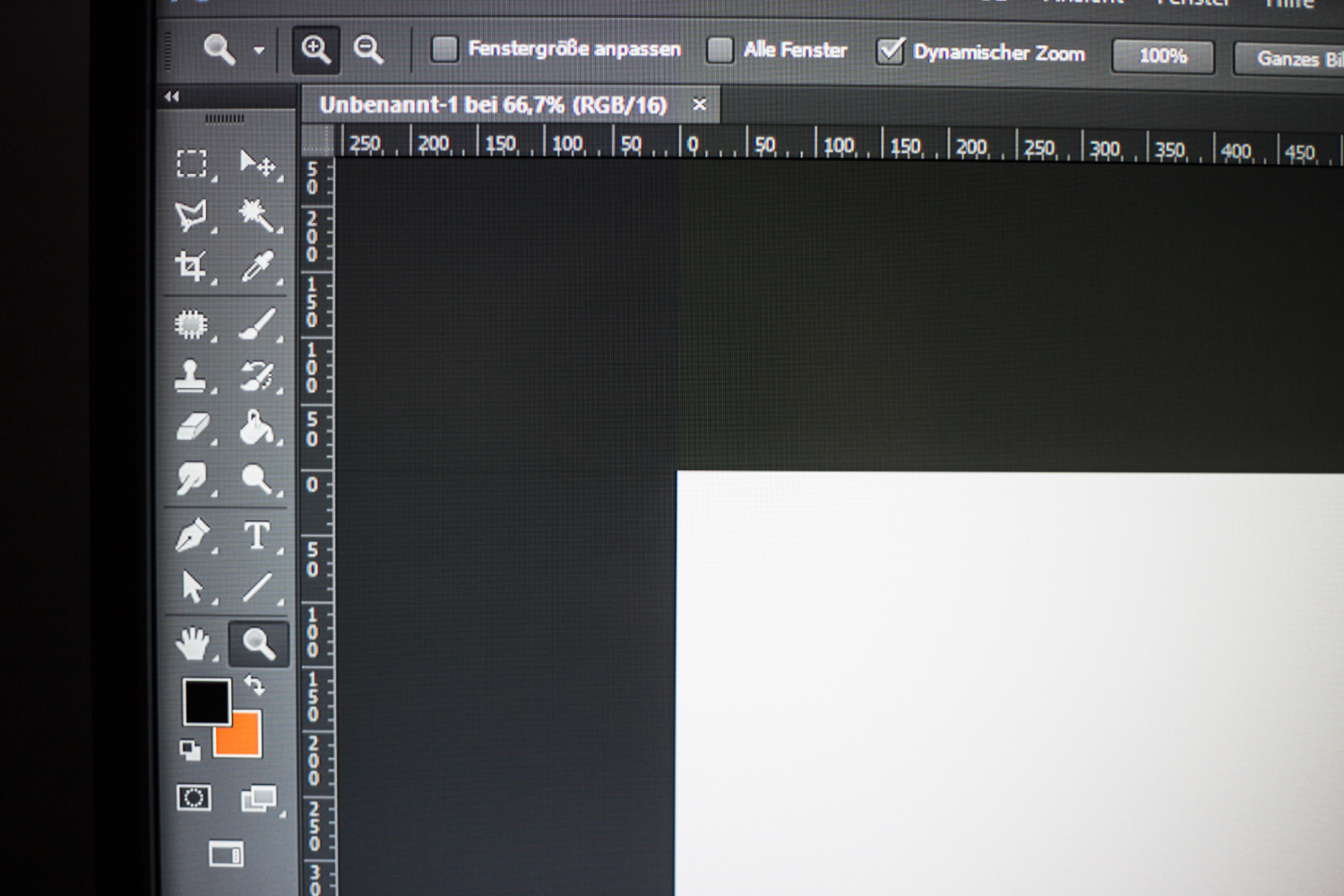

WTF. Da kommt einem ja der Brechreiz. Bei grauem Hintergrund und weißen Füllflächen verfärbt sich das gesamte Bild darüber und darunter grünlich und in der Horizontalen bildet sich ein dunklerer Strich am Übergang. Na hammer. Ich muss dazu sagen, dass dies Worst-Case ist. Aber das kann es doch echt nicht sein, zumal ich dagegen mal rein gar nichts unternehmen kann. Auch alle Sonderfunktionen des Monitors sind aus, wie Overdrive und Konsorten.
Ist dies Verhalten normal für MVA-Panels? Oder ist das jetzt einfach nur der letzte, finale Hinweis, dass dieses Schrottgerät zurück an den Händler geht. Frage mich halt nur, ob ich mir nicht gleich ein anderen kaufe oder es mit einem Ersatz erst mal probiere.
Ich habe den gleichen Bildschirm aber keine solchen Probleme. Vielleicht hast Du einen Defekten erwischt oder ienfach zuviel an der Justage gespielt?
Auch den Blaustich kann ich keinesfalls so bestätigen, zumal der Monitor ja genug funktionen hat um genau diesen Blaustich zu verhindern.
ABER wahrscheinlich bin ich da auch nicht so empfindlich und ich mache keine "semiprofessionelle" Bildbearbeitung damit.
Vielleicht erwartest Du für 600 Euro bei 40" von einem Bildschirm einfach zuviel?
mMn nicht normal da liegt eindeutig ein defekt vor. Benutze seit je her MVA Panels und habe sowas noch nie gesehen. Versuche mal auf Werkseinstellungen zurück zu setzen oder einen anderen Monitor Eingang zu verwenden.

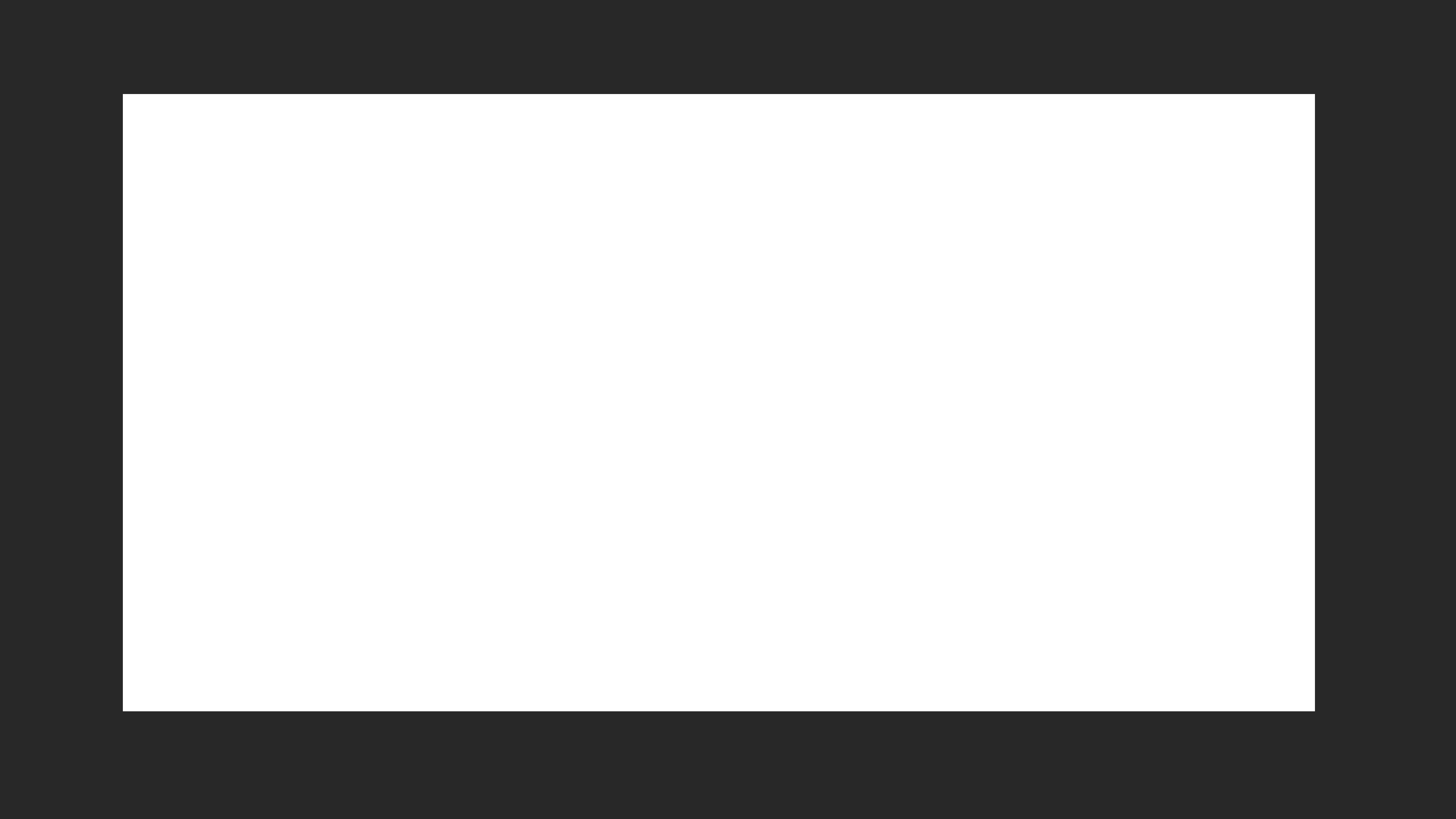

Ich hatte halt damals einen 190-€-27"-TN-Monitor der eigentlich perfekt war. Nur zu klein. Deswegen bin ich von einem 600-€-MVA-Panel jetzt schon arg, arg enttäuscht. Ich hab mal im Anhang ein Testmuster hochgeladen. Kannst du ja mal auf deinem im Vollbild (!) anzeigen und gucken, ob du nicht doch solche Probleme siehst wie ich. Wenn nicht, besteht ja zumindest Hoffnung auf ein funktionierendes Ersatzgerät.
