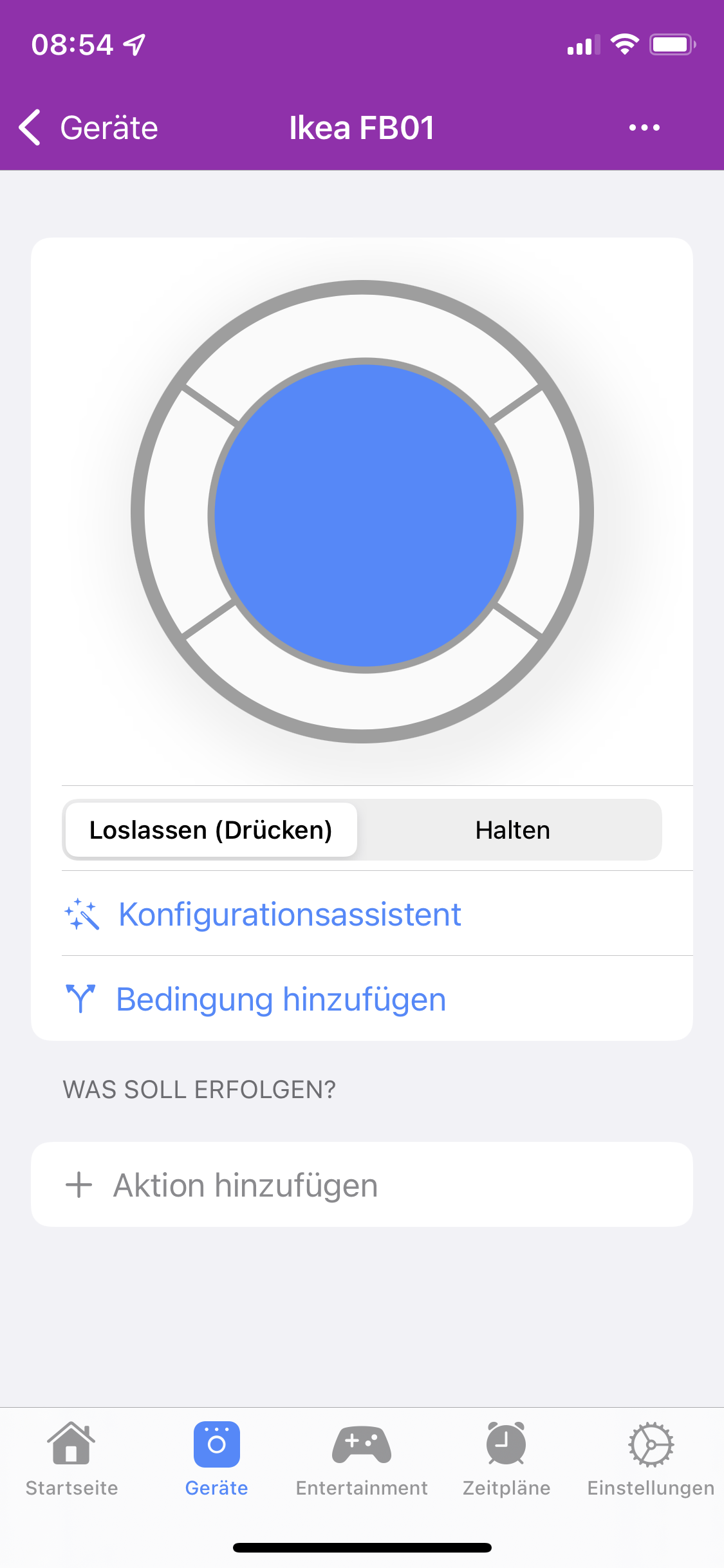

Konnte zwar den Dimmschalter mit der Bridge koppeln aber das System erkennt ihn nicht als Schalter und daher konnte ich gar nicht konfigurieren welche Lampe ich damit steuern will, also funktioniert er im Endeffekt nicht.

Was du probieren kannst ist den switch direkt mit der Steckdose zu koppeln. Das geht zumindest mit den leuchten. Ansonsten schonmal über die Ikea Steckdosen nachgedacht?
