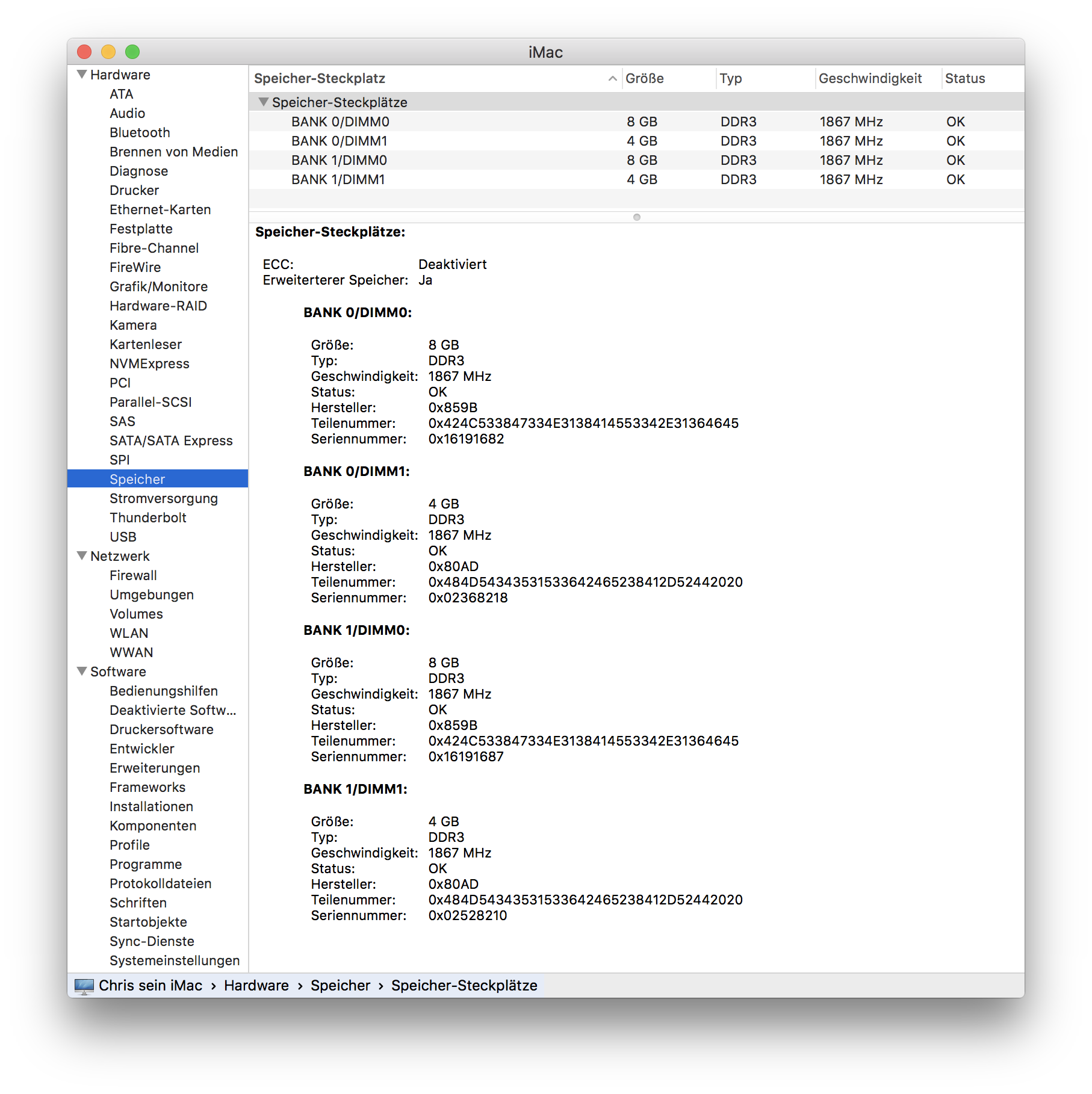

​Habe jetzt den Crucial Ram drinnen
Jo. Läuft :)
