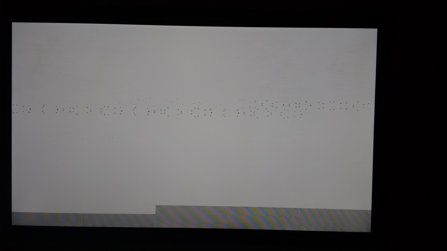

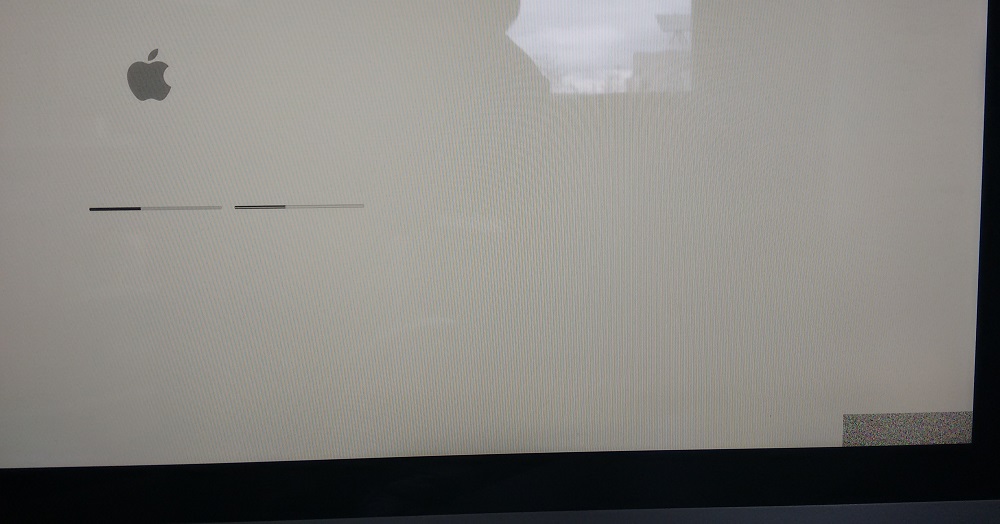

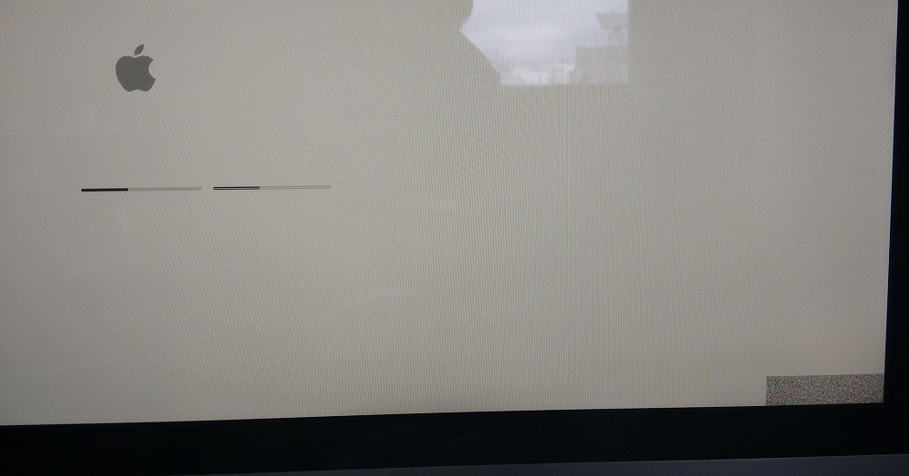

ich habe hier einen iMac, der normal nicht mehr gebootet ist, sondern nur mit "Shift". Dann wollte ich es neu installieren, habe das Volume geleert und über Recovery Neuinstallation gestartet. Scheinbar ging die Installation durch, aber beim ersten Hochfahren hängt er sich auf. (Die Neuinstallation habe ich schon ein paar Mal versucht) Zudem ist rechts unten Grafik-Defekt. Siehe Screenshot.
Diverse Tastenkombinationen vorm Booten habe ich schon ausprobiert.
Shift > Ladebalken geht bis ~80% dann startet iMac neu
D > iMac hängt sich bei ~40% auf
Verbose-Mode > Nachdem die weißen Zeilen kommen, wechselt er so schnell in den normalen Ladebalken Boot-Vorgang, sodass ich die letzten Zeilen nicht sehen kann. Dann hängt er sich wieder auf

Apple Hardware Test (Taste "D") habe ich schon probiert. Ich habe also den selben Bootbalken, zudem sehe ich den Cursor, er hängt sich aber bei circa 40% auf.

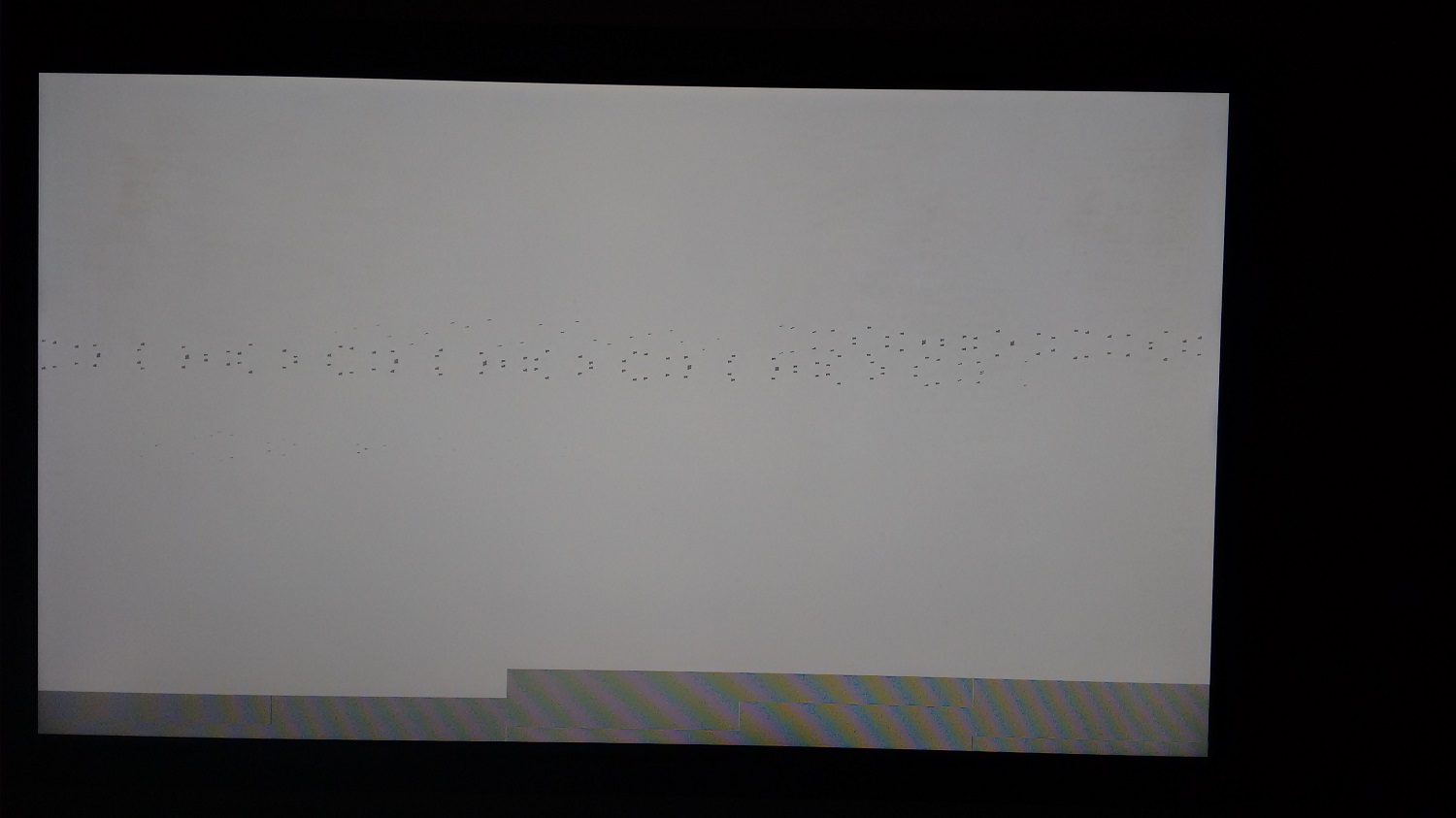

Wenn ich versuche vom Stick zu installieren, kommt zuerst das Ladesymbol, dann habe ich hellblauen Hintergrund für ein paar Sekunden und dann hängt er sich mit folgendem Bild auf.

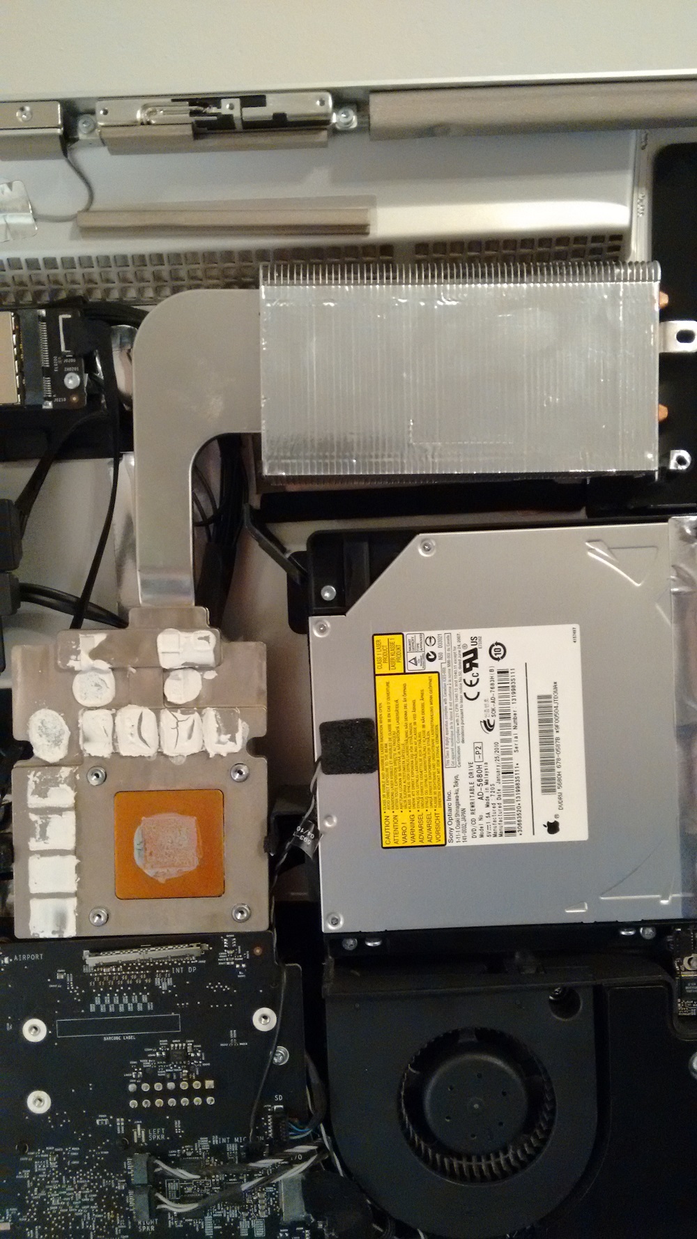

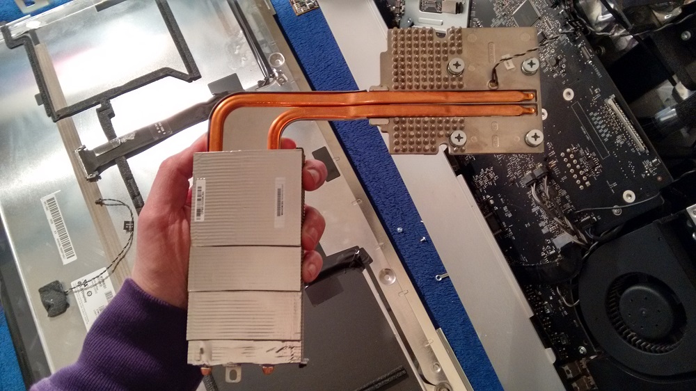

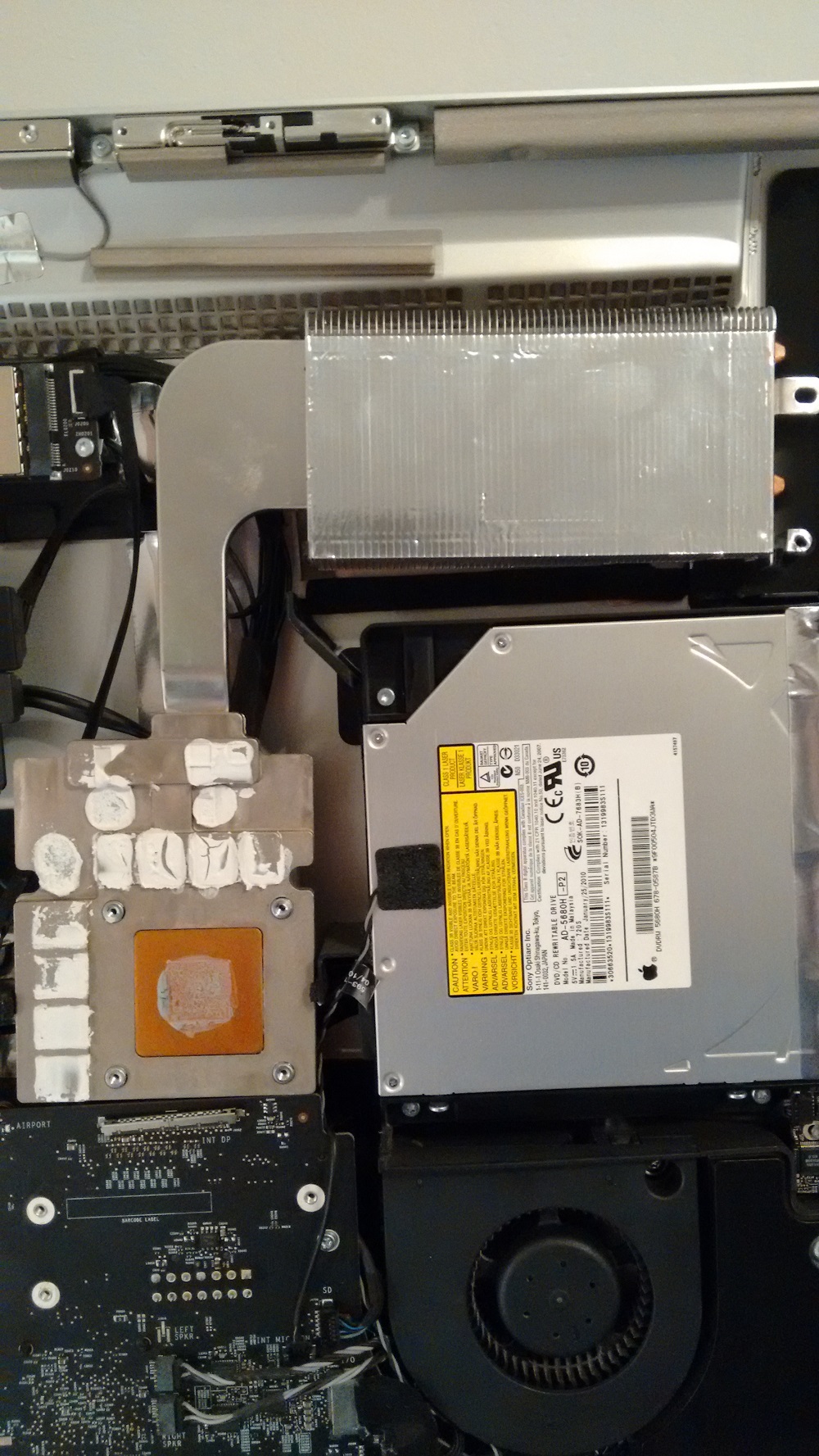

Oh vielen Dank. Das freut mich natürlich.. Ich werde dann mal das Ding außeinander bauen und schauen was drin verbaut ist.
azz1;18541649Ich werde dann mal das Ding außeinander bauen und schauen was drin verbaut ist.[/QUOTE schrieb:
wie das geht weißt du?
vielen Dank :)

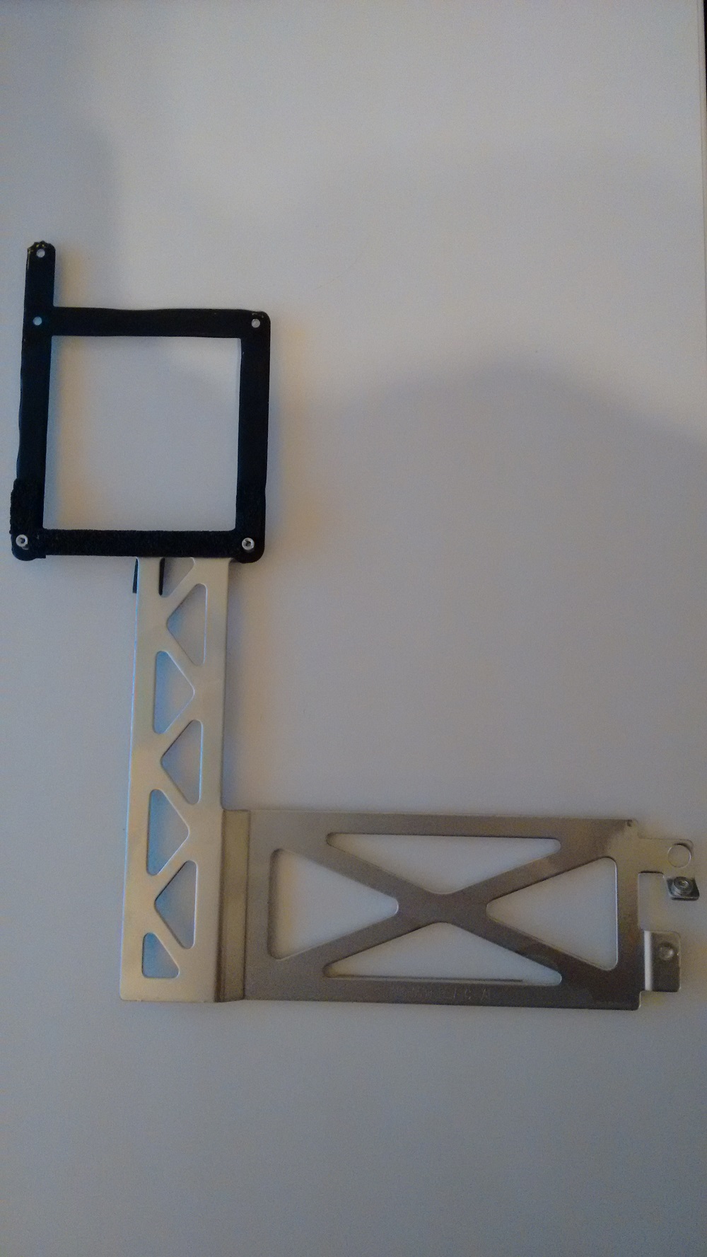

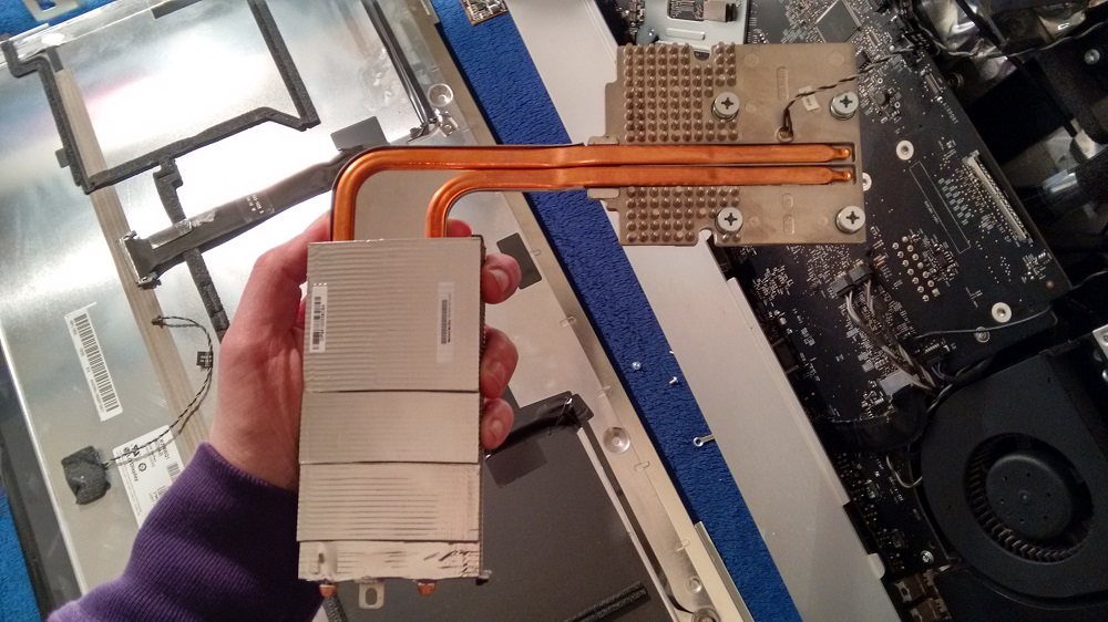

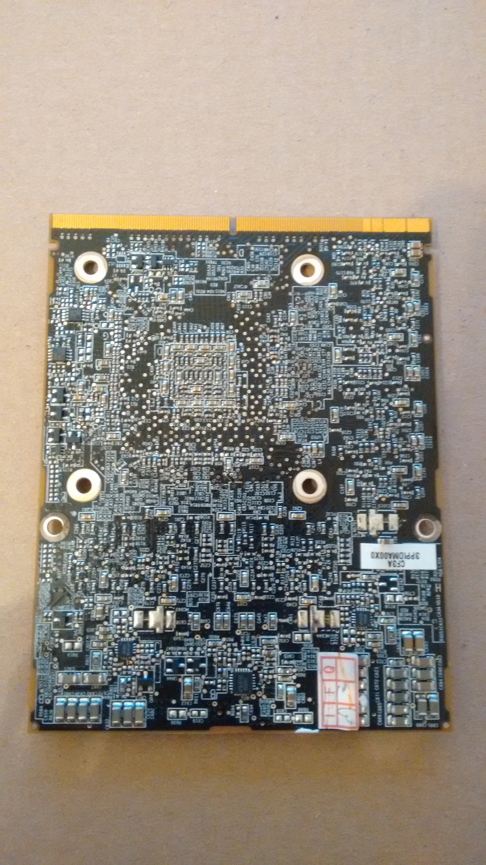

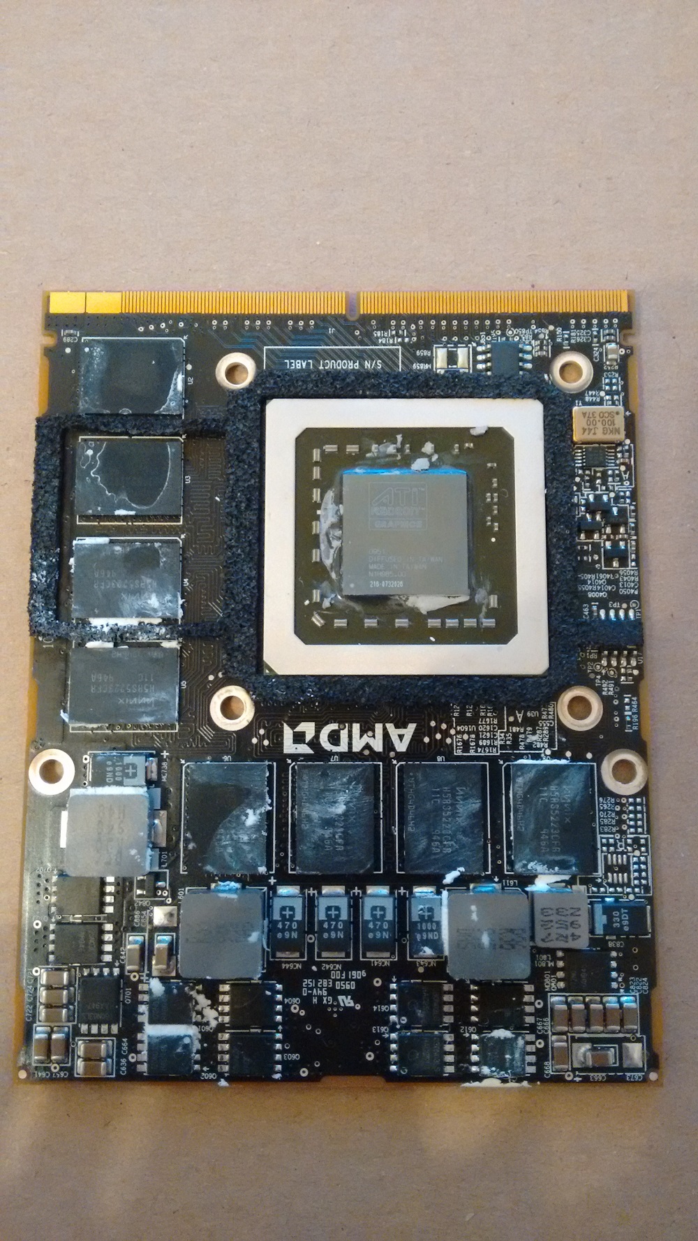

Habe die Karte ausgebaut. Ausgehend von der Farbe ist es eine HD 4850. Habe leider keine Bezeichnung drauf gefunden.
Dann werde ich die oben gepostete HD 4670 mal bestellen (oder gibt es noch weitere kompatible Karten?). Passt mein jetziger Kühler auf die 4670?
