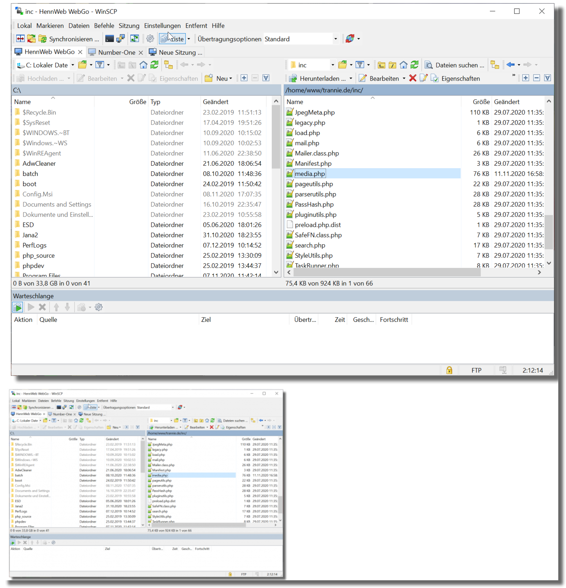

Ich versuche einen Screenshot so zu verkleinern, dass er noch einigermaßen lesbar ist.
Was sind die besten Parameter für ImageMagick ?
Zumindest auf deinem Bild ist der verkleinerte (untere) Screenshot etwas reingezoomt. Das Fenster ist dort ca. 890 Pixel breit, mehr als die 612, die es sein soll. Schau dir den verkleinerten Screenshot ohne (nachfolgende) Vergrößerung an. Zumindest nehme ich an, dass das "612x424" für die gewünschten Maße steht?

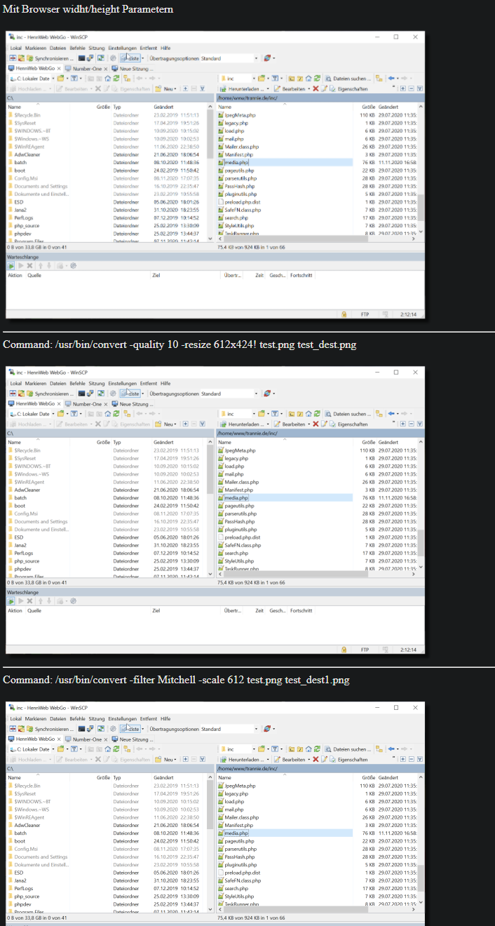

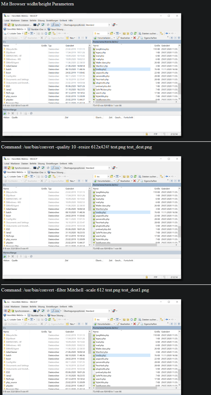

Also ich habe etwas an meinem Beispiel weiter gebastelt.
Wenn ich das Bild im Browser verkleinere mit width und height dann schaut es scharf aus.
Siehe zweites Bild unter hennweb.de/test.php
Und Versuche mit Image Magick sehen leider nicht so scharf aus.

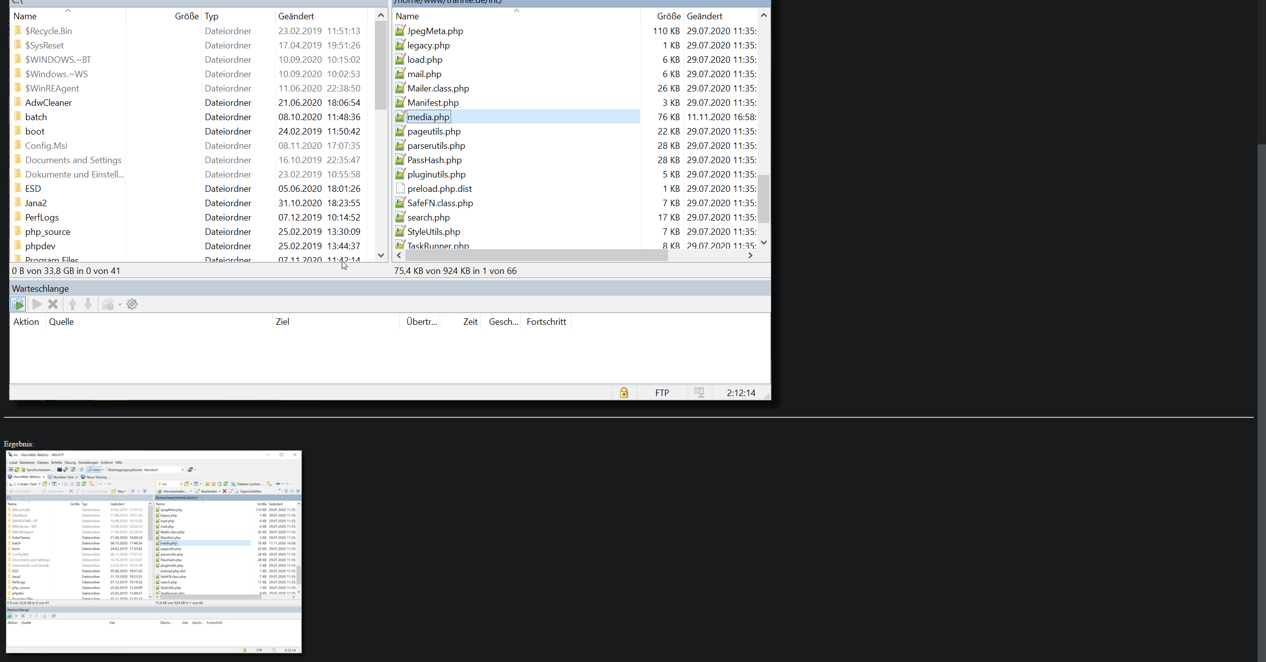

Hast du im Browser reingezoomt? Oder unter Windows die Skalierung verändert? Bei mir sieht das im Browser verkleinerte am schlechtesten aus.1605187478804.png
Das unterste am schärfsten. Ich glaube, dass du irgendwo reinzoomst. Desshalb sieht das oberste am besten bei dir aus, weil es nicht erst runter- und dann hochskaliert wird, sondern direkt auf die outputgröße.
Danke für die Info. Es ist schon "lustig", denn in den versch. Browsern werden auch unterschiedliche Ergebnisse geliefert. Hauptsächlich zwischen FF und Chrome. Edge basiert ja auf der selben Engine wie Chrome und sieht deshalb ähnlich aus.
Ich glaube den Stein der Waisen gibt es nicht ;-)
