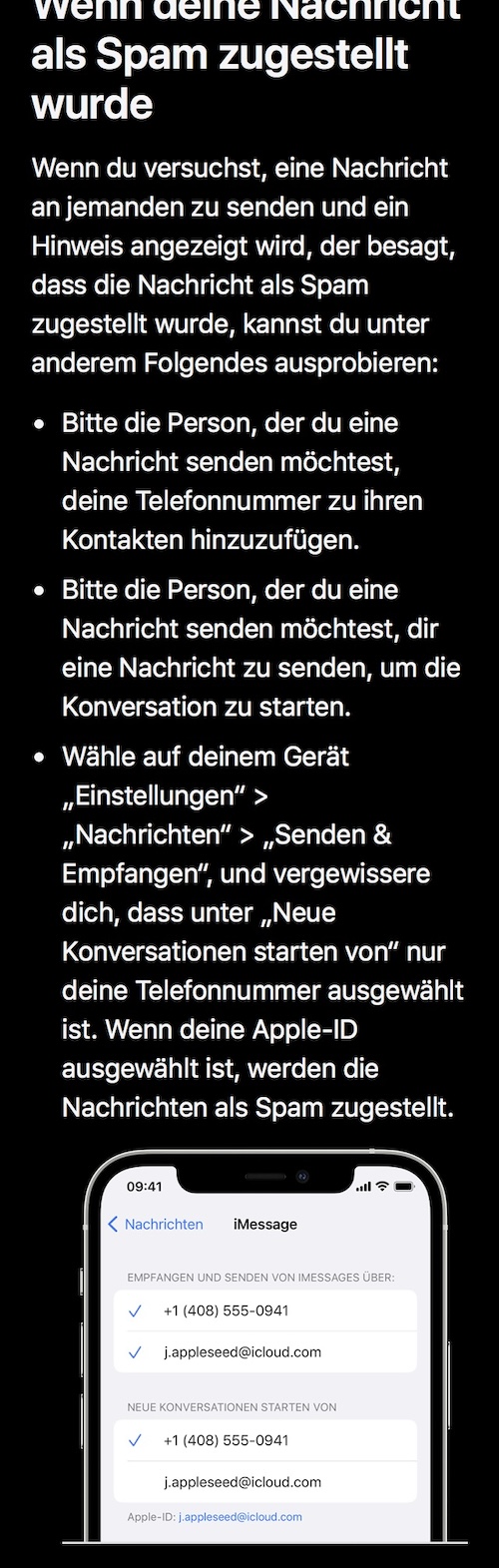

In der Erklärung von Apple steht, dass beim Starten von neuen Konversationen nur die Telefonnr. ausgewählt sein soll.
Das ist bei mir der Fall und trotzdem wird meine Nachricht als Spam behandelt. Kennt jemand eine Lösung?

Die Angaben von Apple sind auch wiedersprüchlich. In iMessage wird empfohlen, dass der Empfänger meine zur Apple-ID gehörende Mail-Adresse zu meinem Kontakt hinzufügt. In der Hilfeseite von Apple steht jedoch, Konversationen die von einer Apple ID gestartet werden, werden als Spam behandelt.
Du sollst beim Empfaenger in den Kontakten gespeichert sein. Mit Telefonnummer.
iMessage per Mailadresse macht man nicht wirklich. Das sollst Du lt. Apple abschalten.

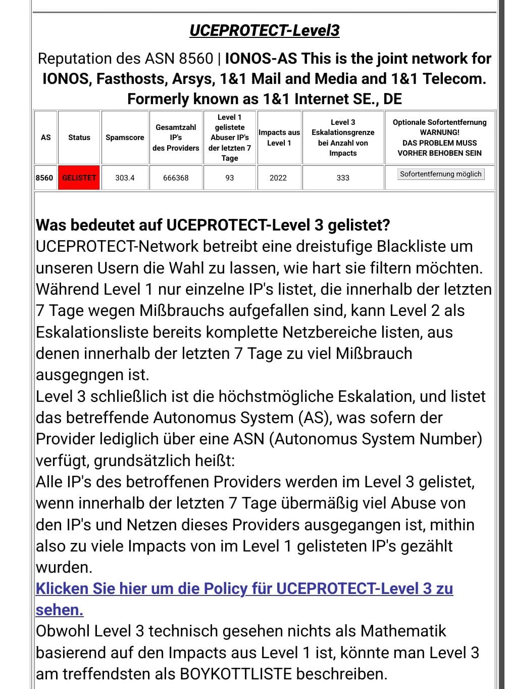

1&1 ist bei UCEProtect z.B. schon länger auf dem Spamlevel 3 gelistet. Die Probleme könnten daher auch daraus resultieren.
