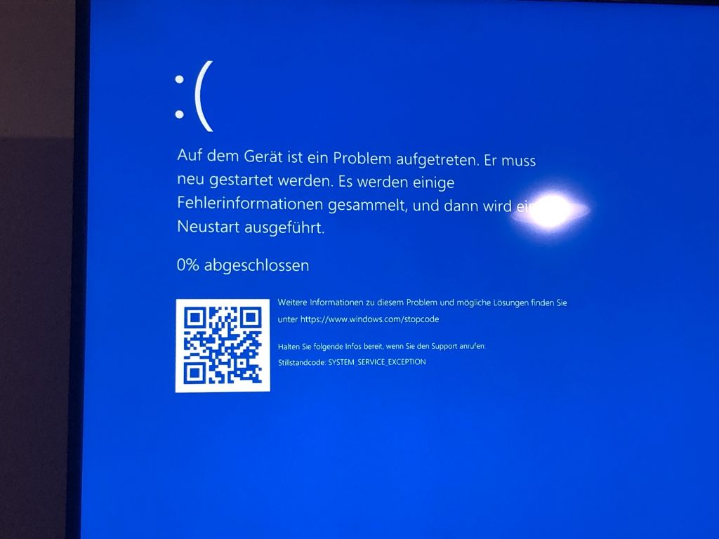

Ich habe auf meinem Rechner (Intel i9, 9900K 8x3,6Ghz coffe lake, 4x8GB Corsair DDR Ram 3200Mhz, Vengeance mit wasserkühlung,
Grafikkarte ist eine nvidia 2080 RTX, board ist ein Asus Rog strix Z-390, Netzteil ein Bequiet mit 1kW Leistung), seit neuestem laufend abstürze die sich via Bluescreen siehe Screenshot äussern.
Teilweise hängen sich auch neuerdings ein Paar spiele sporadisch auf - jedoch ohne Fehlermeldung - bei SteamVR geht dann hin und wieder mal das Headset in den
eingefrorenen Zustand oder Steam hängt sich komplett auf.
Symptomatisch passiert aber dar Bluescreen völlig entkoppelt von irgendwelchen Rechenintensiven Operationen - sogar aus dem nichts, wenn der Rechner nur läuft und programmtechnisch nicht viel aktiv ist...

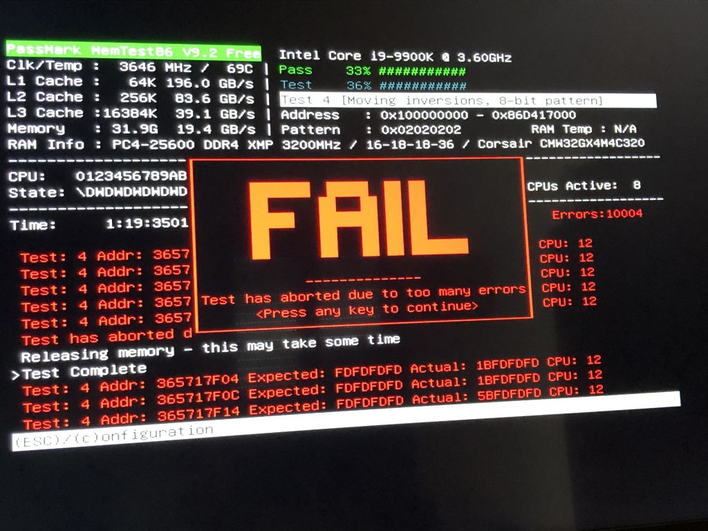

Was mich nun stutzig macht - ich vermute mal es läuft auf einen Hardware Fehler hinaus - entweder RAM oder CPU. Ist das Ergebnis des Testprogrammes "MemTest86" - was ich völlig entkoppelt vom OS über einen Bootstick laufen liess - Ergebnis siehe Anhang...: Das hat sich nach über 1 Stunde "rechnen" nach über 8000 Fehlern geweigert weiterzutesten siehe Fehlermeldung Screenshot - ich bin mir da auch nicht sicher ob das MemTest86 nur den Arbeitsspeicher testet oder auch den Prozessor ? - scheint aber irgendwo ein schwerwiegender Fehler in einem der beiden Komponenten zu sein sonst würde das doch nicht soviele Fehler ausspucken oder ?

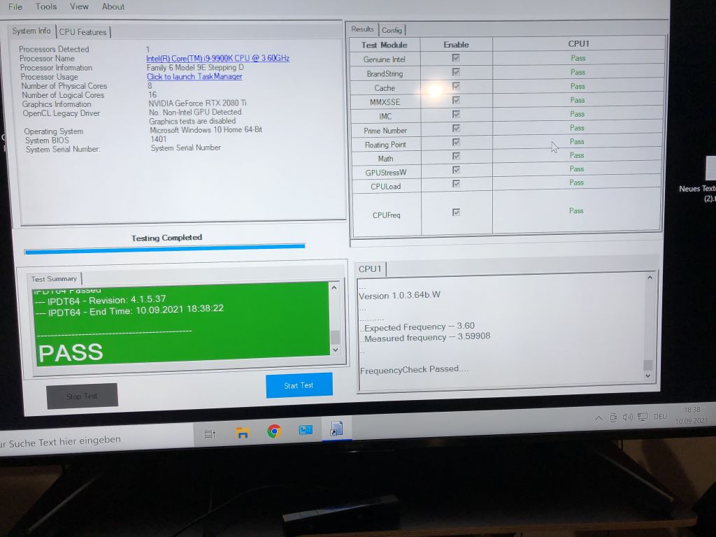

Danach habe ich nochmal in Windows den offiziellen Test für den Intel prozessor gemacht - siehe ebenfalls Screenshot - dieser ist aber Problemlos durchgelaufen ?
Also scheinen diese beiden Tests ja schonmal wiedersprüchlich ? sehe ich das richtig ?
