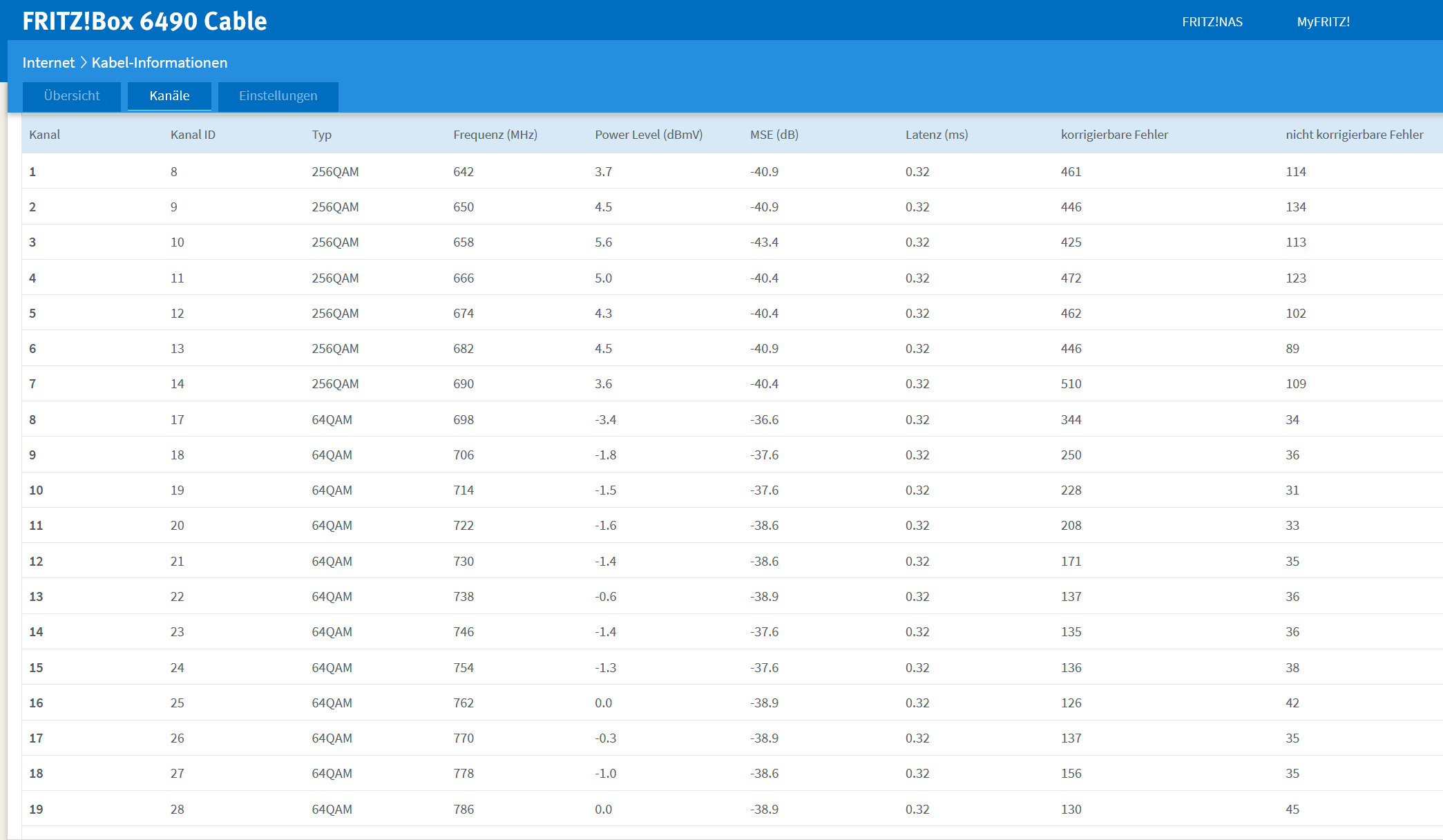

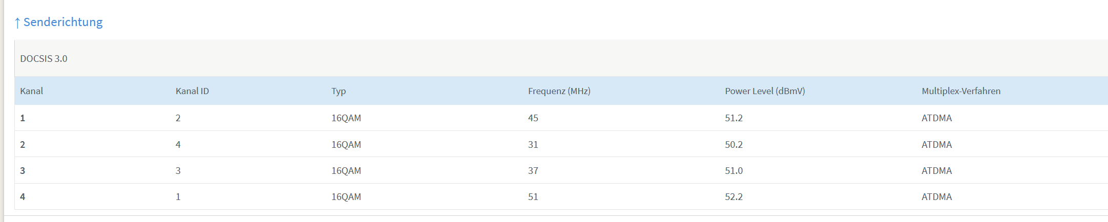

Fritz!Box -> Internet -> Kabel-Informationen -> Kanäle -> Screenshot zeigen (Empfangsrichtung und Senderichtung)
- Hier die Screenshots.

kannst du den "zweiten" Teil der Downstreampegelwerte noch posten? Es sollten 20 bzw. 24 Kanäle sein.
in upload sollte qam 64 sein
das bedeutet rückkanal störer
mal dvb-c live abschalten
dann hat man 24 kanälle und keine 20
würde aber eine docsis 3.1 router besorgen
weil vodafone immer mehr auf docsis 3.1 umstellt
mehr hilfe gibs in vodafone kabel forum
https://www.vodafonekabelforum.de/
Tom_123 schrieb:
Hi,
fritzbox 6490
kann nur 24 kanälle
wenn man dvb-c live tv einschaltet hat man 20
