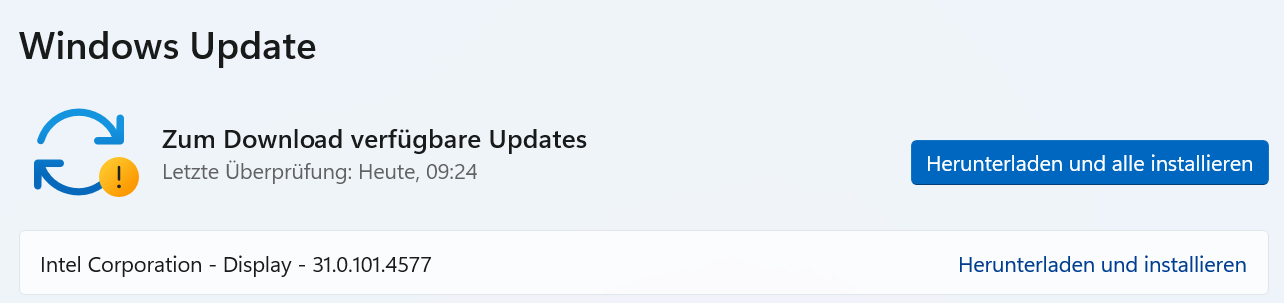

Nein, und aktuell habe ich Treiber Driver Version:"31.0.101.4669" installiert, und trotzdem will Windows beim Update einen alten installieren:
Warum merkt Windows 11 hier nicht, daß bereits ein neuerer Treiber vorhanden ist? Man müßte doch nur die vorhanden *.inf Datei vom Treiber vergleichen und dann auf das Update verzichten.

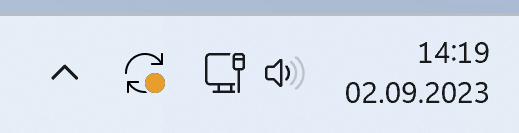

Mist, wie bekomme ich dann diese Meldung hier rechts unten in der Taskleiste wieder weg?
Dann muß ich das Ding doch installieren, und den Trick von Wilhelm14 anwenden, indem ich nach der Installation wieder auf den "alten", aber neueren Treiber zurückgehe. Ist irgendwie etwas irrsinnig, oder?
Also muß ich den oben skizzierten Weg wirklich gehen? Bekomme ich das nicht anders wieder weg? Dann muß ich ja bei jeder Treiberaktualisierung dieses Theater machen, oder?
