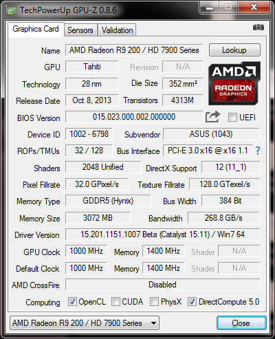

Nachdem ich es also im August erstmal aufgegeben hatte, und wieder den alten Treiber nutzte (Rollback auf Version von 2014), habe ich jetzt nachdem ich mir Fallout besorgt habe, mal wieder den neuesten Treiber ausprobiert (Catalyst 15.11).
Jetzt habe ich wieder bei jedem Game Artefakte und nach wenigen Sekunden stürzt die Anwendung ab.

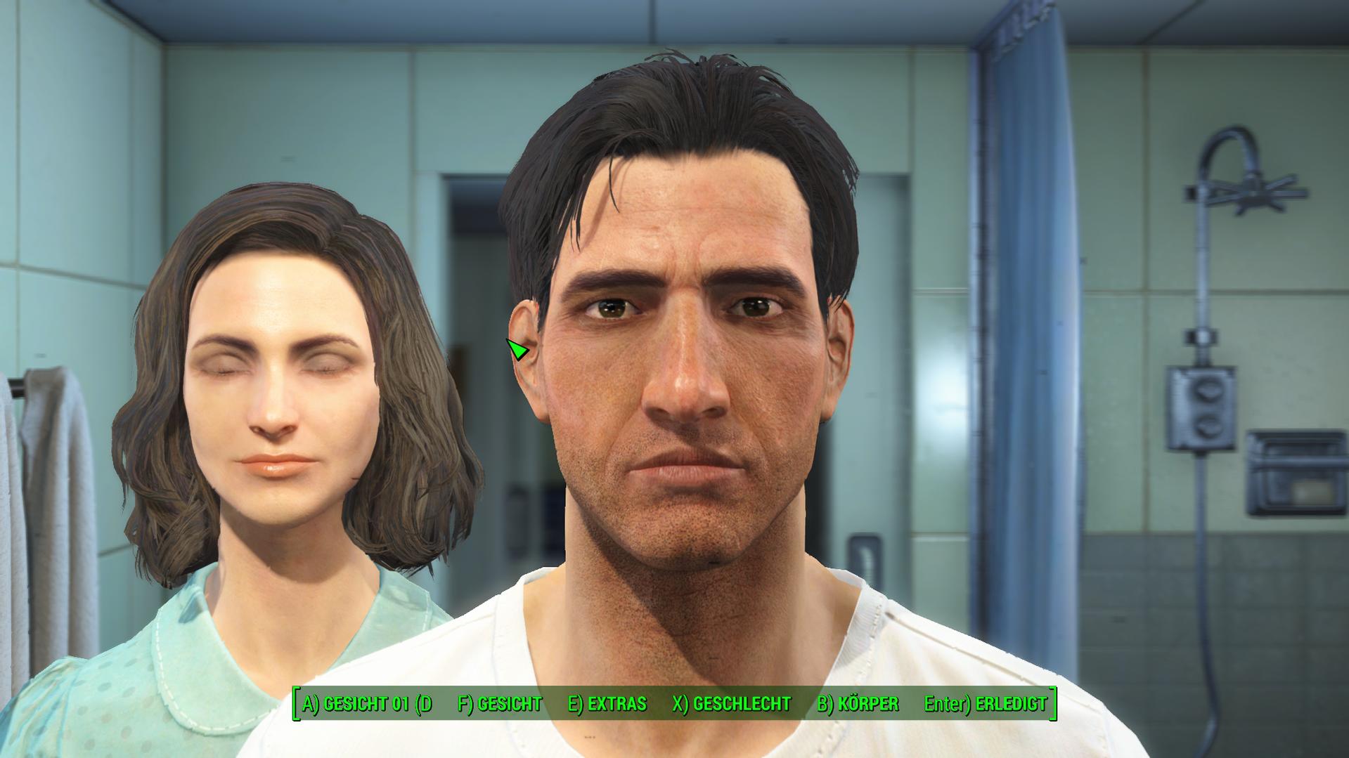

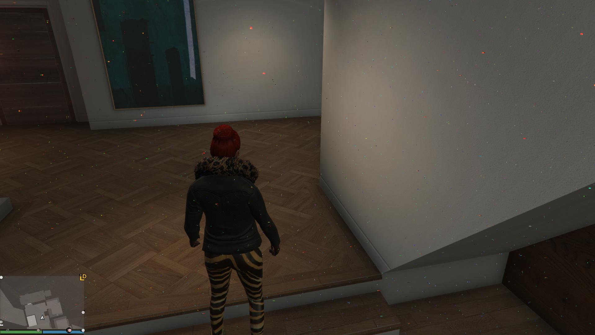

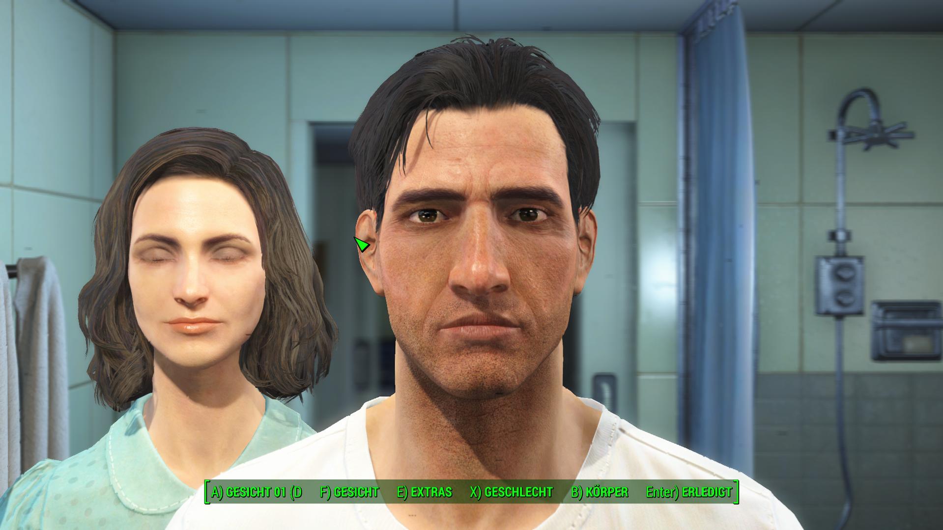

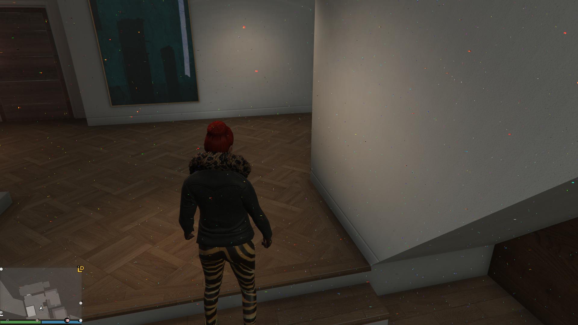

Bilder von den Artefakten:
gut zu sehen vielleicht rechts am Vorhang
