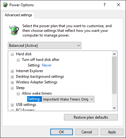

Ich habe meinen Fileserver bisher manuell per WoL geweckt, so weit so gut. Nun aber möchte ich ihn automatisiert des Nachts starten lassen, allerdings nicht für jeden Crap sondern halt nur zu einer bestimmten Zeit.
Wollte ich das nun mit Windows realisieren (BIOS wäre vielleicht eine Alternative), so wären die Important Wake Timer wohl die beste Lösung.
Aber kann ich selbst überhaupt einen wichtigen Wake Timer kreieren?
