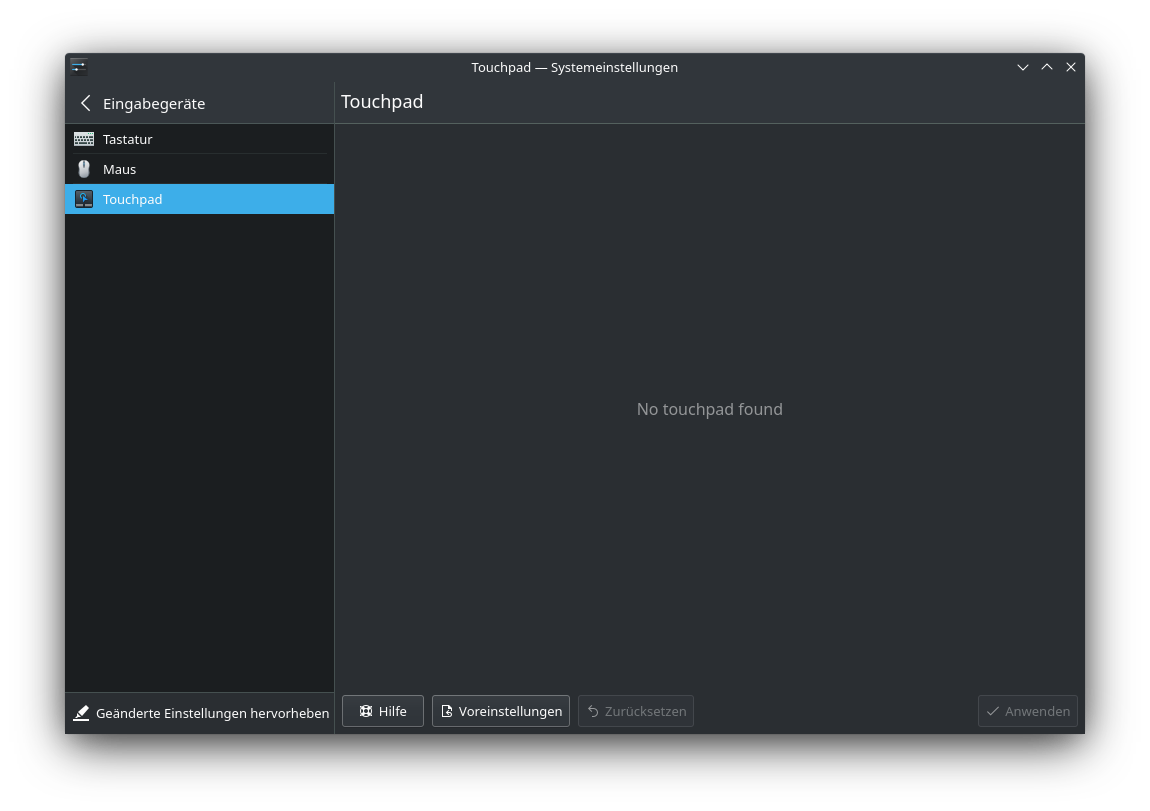

In den KDE Plasma Systemeinstellungen keine Touchpadeinstellungen vorhanden.
Linuxfreakgraz
Juli 2018
1.419
Hardware: Dell Latitude 7280
OS: FreeBSD 13.0
KDE Plasma Version: 5.23.5
KDE Frameworks Version: 5.89.0
QT Version: 5.12.2
xorg-7.7_3
mesa-libs-21.3.4
mesa-dri-21.3.4
Ich möchte das Scrollen mit der zwei Finger Geste richtig einstellen, es funktioniert, aber eben nur in sehr kleinen Schritten. So wird das Scrollen sehr mühselig.

Vielleicht liegt es am Touchpad von deinem nicht genannten Gerät. (keine passenden Treiber)
Reaktionen: kim88
Sieht danach aus als würde der Kernel das Toucpad nicht kennen und keine Treiber haben. Da gibt es zwei Optionen -> entweder versuchen einen aktuelleren Kernel zu installieren, oder den Hersteller des Tocuhpads zu ermitteln und schauen ob der Treiber anbietet.
Also, wie es aussieht, sind alle Treiber installiert. Das Touchpad funktioniert ja, ich möchte nur das scrollen richtig einstellen.
