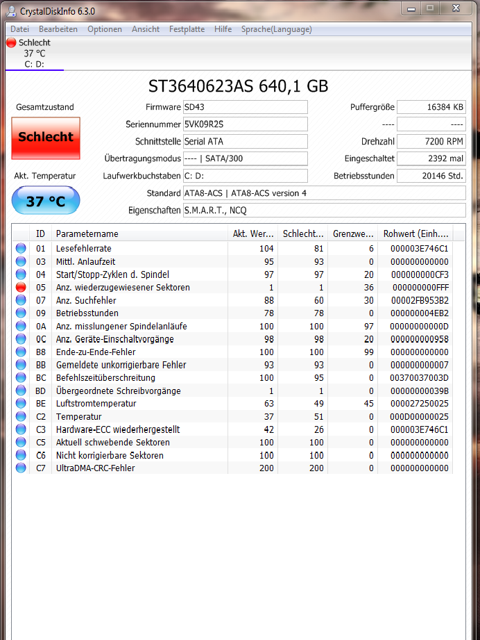

Bitte Screenshots von CrystalDiskInfo von allen Platten hochladen (Fenster ganz aufziehen).

Es wird, wie ich schon vermutete, die Festplatte sein bzw. Daten- oder Stromverkabelung. Minderwertige SATA-Kabel sind gerne Ursache eines solchen Fehlers.
Also das ist die Problem Festplatte also, was muss man jetzt tun?
Neue Platte kaufen.
Evtl. mal was anderes als Seagate? Das ist schon lächerlich, nach so wenigen Betriebsstunden schon defekt.
Check die Platte nochmal mit Seatools, evtl. kannst Du sie auf ne neue Platte clonen - erspart die Neu-Installation.
Eine Platte in dem Zustand würde ich nicht mehr klonen. Wer weiß, was da schon alles an Dateien beschädigt ist.
Das kann man so pauschal nicht sagen. Solange vom BS nicht der FT-Mode aktiviert ist, geht das noch. Unkorrigierbare Fehler und CRC-Fehler sind auch nicht da. Die Anzahl misslungener Spindelanläufe ist auffällig. Stromversorgung OK? Klickgeräusche? Sollte die Installation komplex sein, wäre das nach dem Test mit Seatools auf jeden Fall eine Option. Die Vorteile einer frischen Installation sind allerdings auch nicht zu verachten.

Die Platte hat ihr Lebensende erreicht, ein FW-Update hilft da auch nicht.
Dem kann ich nur zustimmen. Seatools ist eine Diagnosesoftware. Leider geben Seagate Festplatten die SMART Werte etwas abseits der Norm an, was bei einigen Tools zu Fehlinterpretationen führt. Miit Seatools kannst Du feststellen wie schlimm es wirklich um Deine Platte steht. Seatools gibt es hier.
