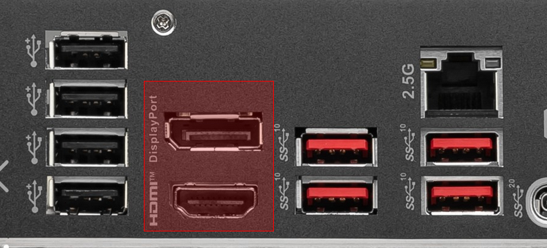

Schon mal den Anschluß von der CPU probiert am Mainboard? Kommt da auch Blackscreen liegt es u.U. am Kabel oder Monitor.
Link?
Welchen "Anschluss von der CPU" meinst Du?
Die iGPU deines Prozessors, am Mainboard angeschlossen.
Es sei denn du hast das "F" in der Bezeichnung vergessen, dann hat er keine.

RA_ schrieb:
wer redet hier bitte von Mainboard?
Du hast es nicht explizit auf die Grafikkarte bezogen. Dort wird das auch VBIOS oder Firmware genannt.

Was ist jetzt mit dem onboard Anschluß? Das Umstecken dauert ja nur ein paar Sekunden. Wenn du mit der iGPU Hz und Auflösung einstellst und bekommst auch einen Blackscreen kann es ja woanders haken.
edit: und es ist dieser Treiber?
