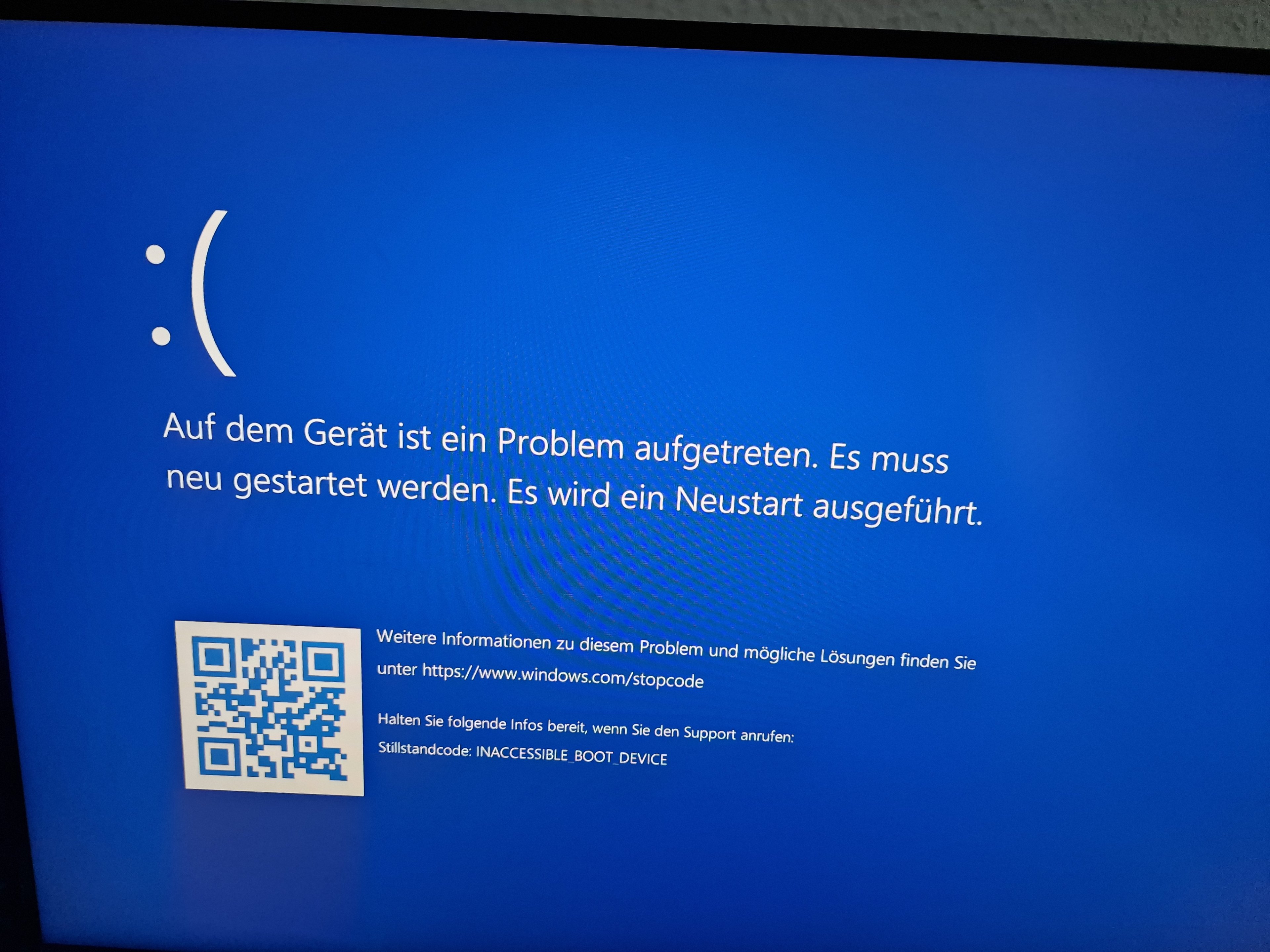

Doch nachdem ich genau das getan habe, also Board und CPU wechseln und dann das System starten wollte, kam die Fehlermeldung: "Inaccessible boot device".

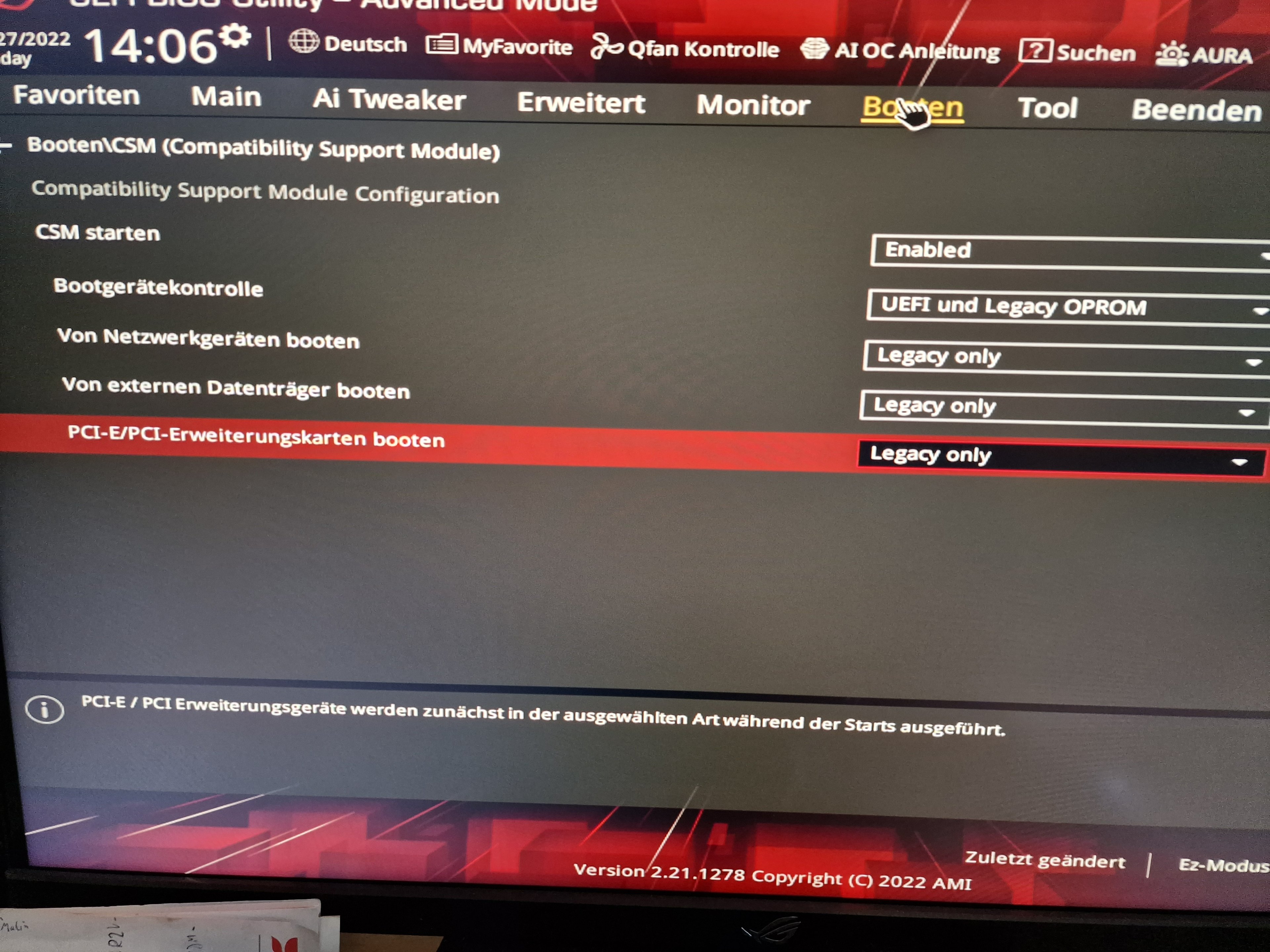

@Questionmark angenommen, es liegt an früherer Lecacy-Installation. Was kann ich machen, um das Problem zu lösen, ohne Windows neu installieren zu müssen?
Und dann Uefi und Legacy aktivieren? Oder nur Legacy?
Ich habe die Option so geändert:
So kommt die Fehlermeldung "Inaccessible boot device" leider immer noch :(
Heißt das, dass es nicht an Uefi/Legacy liegt?
Wenn ich "Nur Legacy" einstelle, wird meine SSD nicht als Boot-Device erkannt, ich komme also immer direkt ins Bios.
Also dürfte es an Legacy nicht liegen, oder?
Nö, evtl. sind die Partitionen nicht so wie sie sein sollten, kann ich so nicht sagen, "Legacy+UEFI"
wäre korrekt.
Reaktionen: thepate94227
Ok. Also jedenfalls hat es nicht geklappt, der Fehler kam auch bei Uefi+Legacy :(
