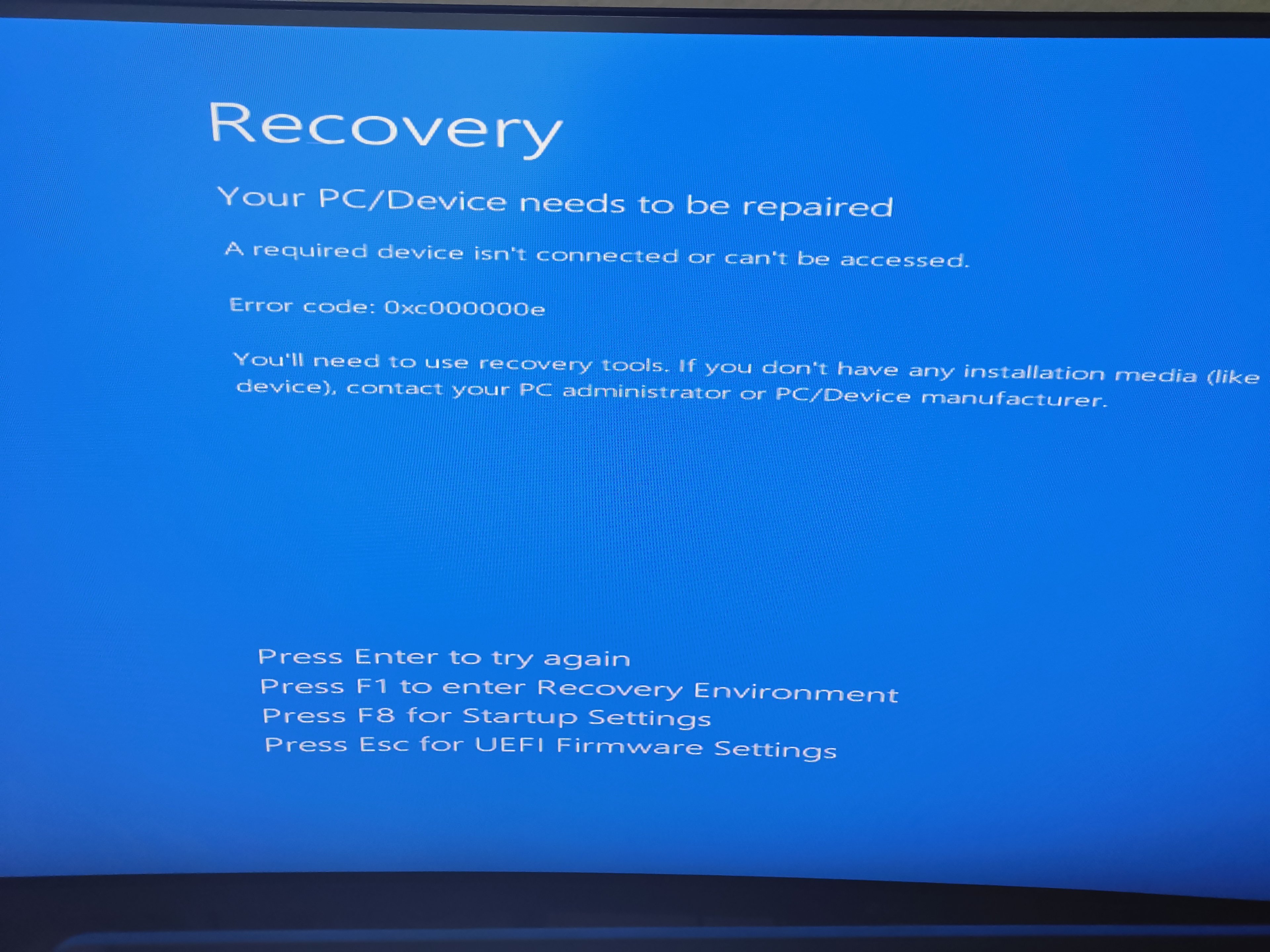

Bei mir genauso X570 GamX, hab leider auch nach RAID-Umstellung und10x Reboot immernoch ein Bluescreen...
restarte mal während des win boot-screens, dann solltest in die wiederherstellung reinkommen
Reaktionen: DaBo87
Leider nicht, kriege immer ein Bluescreen... Es bleibt so für 1Min und dann fährt mein PC runter...
