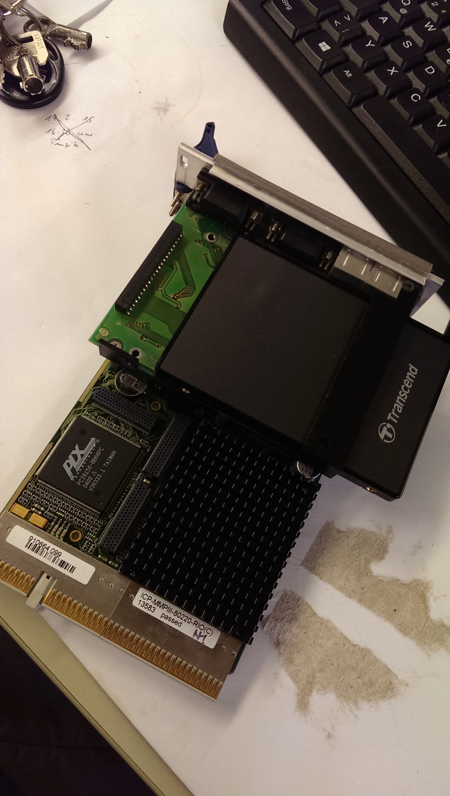

Ersteinmal herzlichen Dank für die Rückmeldungen.
Bezüglich Trim muss ich mir dann wohl was einfallen lassen - es sind eine größere Menge an Rechnern für den Umbau geplant. Bisher haben wir aber erstmal nur ein Versuchskaninchen.
Adapterlösungen sind nicht unbedingt möglich ( siehe Bild)
