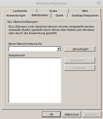

Nach ausführen dieses Befehls, erscheint folgendes Fenster:
Weiter können hier auch Überschreibungen für gewisse .DLLs eingestellt werden. Das ist vorallem dann nötig, wenn die integrierten .DLLs eine proprietäre Komponente nicht unterstützen (dürfen), z.B. Komponenten von DirectX.
Dies ist bei einigen Applikationen notwendig, damit sie korrekt funktionieren. Für eine Übersicht zur Kompatibilität befinden sich im Kapitel Hilfe & Support weiterführende Links.

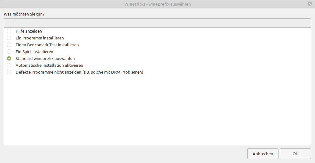

Die Dateien mit der Endung .reg enthalten Daten der virtuellen Registry. Sollen an der Registry Anpassungen vorgenommen werden, sollte dies über winetricks erfolgen, nicht über das direkte editieren!
Dazu wird winetricks ohne Argumente gestartet, woraufhin folgendes Fenster erscheint:

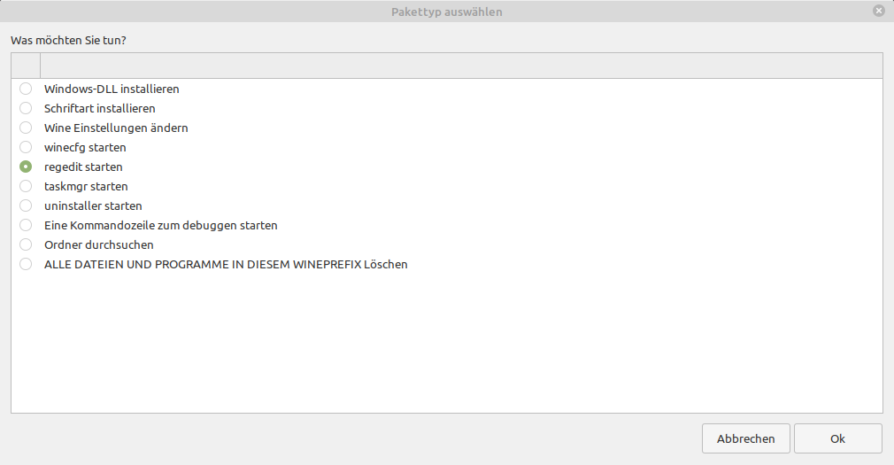

Nach Klick auf "Ok" erscheinen folgende Optionen:

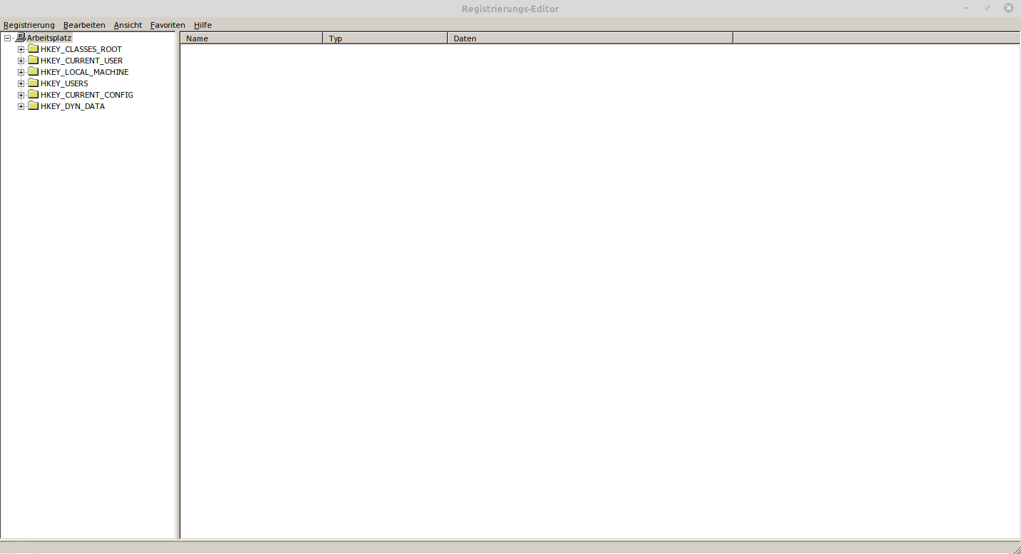

Nun wird "regedit starten" ausgewählt, gefolgt von einem erneutem Klick auf "Ok". Dies startet einen Editor für die Registry, ähnlich dem, wie er auch unter Windows bekannt ist:
