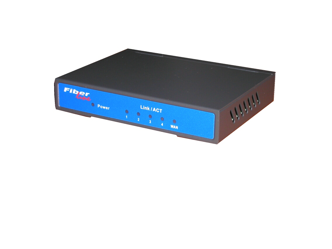

Hi!
gestern habe ich bei nem Bekannten den Router von Fiber CAS 3040(so das Modell) eingerichtet.Es handelt sich um 4way-Router mit integrierten Hub.
Alles ist soweit eingerichtet und läuft auch.Er kann mit allen 3Pc´s ins Internet.Jeder arbeitet für siich. :)
Nur habe ich in der Konfiguration gesehen dass man den MAC Filter aus und einschalten kann!
Was bewirkt ein MAC Filter und lohnt es sich ihn einzuschalten?
Ich danke euch für eure Aufklärung! :kuss:

Da mich das ganze ein bissl verwirrt hat ,wie könnt ich das am besten aktivieren?
Sein PC hat die IP 192.168.0.3..der Router selber wird über 192.168.0.254 aufgerufen.
Kann man das am Beispiel von der Rechenr IP erklären?
Ich hab das ganze mal gescreenshotet!
Viele Dank :kuss:
