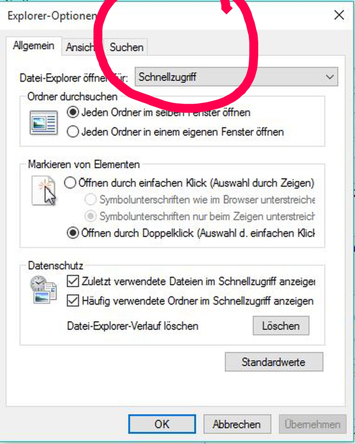

In den Ordneroptionen (Reiter "Ansicht" > ganz rechts Optionen im Explorer) im Reiter "Allgemein" die Einstellung "Datei-Explorer öffnen für": von "Schnellzugriff" auf "Dieser PC" stellen.

Hast du denn jetzt schon von "Schnellzugriff" auf "Dieser PC" umgestellt?
Ja, habe ich. Aber es unter dieser PC ists genau gleich.
