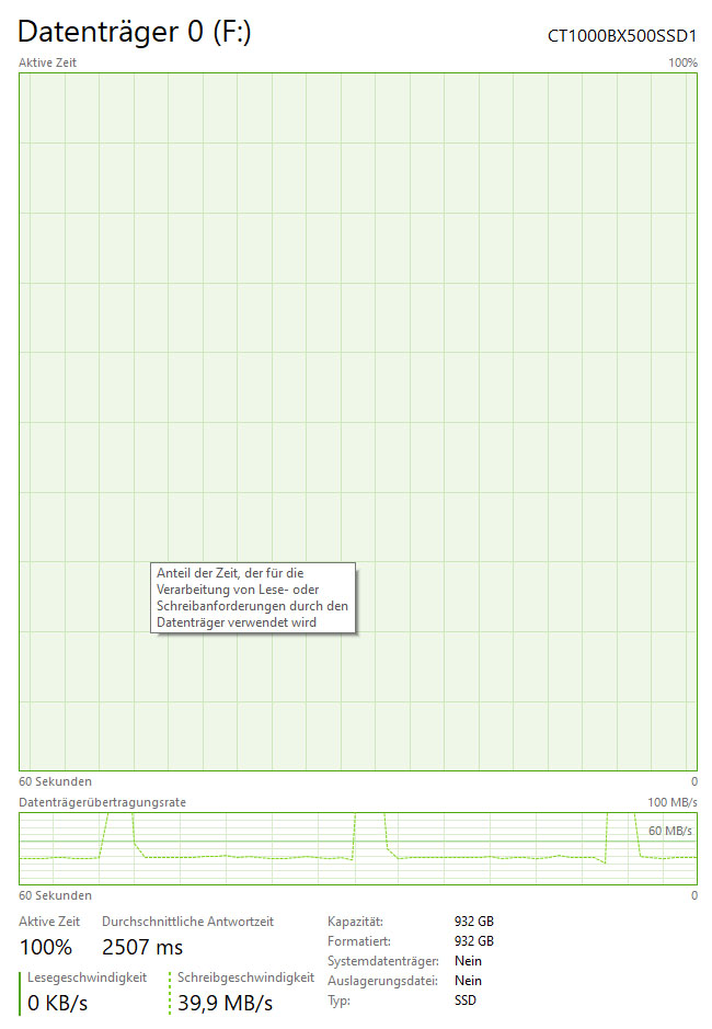

habe gerade eine neue sata ssd eingebaut:
https://www.amazon.de/dp/B07YD579WM
(1TB variante)
ich kopiere aktuell daten von einer nvm m.2 ssd. wd blue:
https://www.amazon.de/dp/B09HKDQ1RN
(1TB vartiante)
der kopiervorgang hat mit ca. 400 MB/s gestartet. nach einigen minuten ist die schreibgeschwindigkeit allerdings auf ca 40 MB/s eingebrochen. gelegentlich springt es auf 200 MB/s, vermutlich nachdem eine datein, bzw. ordner fertig kopiert wurde und die nächste kopiert wird?! (siehe screenshot) es scheint keinen unterschied zu machen, ob ich kleine, mittlere oder größere dateien kopiere. es bleibt aktuell bei ca. 40 MB/s mit gelegentlichen sprüngen auf 200 MB/s.
ich hatte mir vor einer weile eine SSD von aliexpress gekauft, bei der es ähnlich verlief. allerdings gab es hier keine sprünge auf 200 MB/s, sondern nach einigen minuten, genau gesagt nach ca. 200GB, brach die kopiergeschwindigkeit ein und verblieb auf ca. 40 MB/s.
jetzt habe ich hier zwei SSD's mit quasi dem selben fehler. die von aliexpress habe ich aus frustration in den mülleimer geworfen. hier scheint aber offenbar ein anderes problem vorzuliegen?! ich hab leider keine ahnung, was hier das problem sein könnte. von meinen beiden nvm ssd's kann ich ohne probleme daten entsprechend ihrer spezifikationen hin und her kopieren ohne das etwas einbricht.

ist normal für eine qlc ssd. wenn der slc-cache voll ist geht es direkt in den langsamen qlc-flash weiter. wird erst wieder besser wenn der inhalt des slc-cache nach und nach im qlc-flash gespeichert ist.

das ist halt ne billige und noch dazu kleine QLC-SSD. dass die nach dem pseudoSLC-cache massiv einbricht ist normal. warum die trotz anhaltender schreiblast zwischendurch auf ~200MB/s hochgeht kann ich aber nicht sagen.

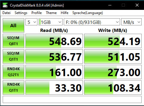

hier ein ergebnis aus crystaldiskmark:
Der ist hinsichtlich deines Anwendungsszenarios gar nicht aussagekräftig, zumal er sich auch nur auf ein Gigabyte bezieht.
