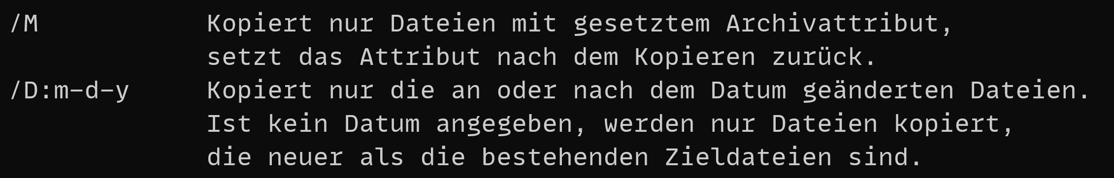

Naja, du könntest mal schauen, ob dir das Archiv-Bit von Dateien weiter hilft.
xcopy auf Kommandozeile kann z.B. nur Dateien mit gesetztem Archiv-Bit kopieren. Oder auch mit Datumsangabe:
Vorteil am Archiv-Bit wäre, dass sich der Befehl nie ändern würde (=unabhängig vom Zeitpunkt des Aufrufs).
Zusammen mit dem Parameter /s kommst du damit vielleicht ans Ziel.
