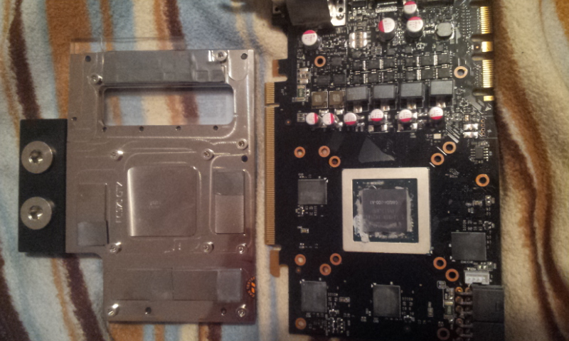

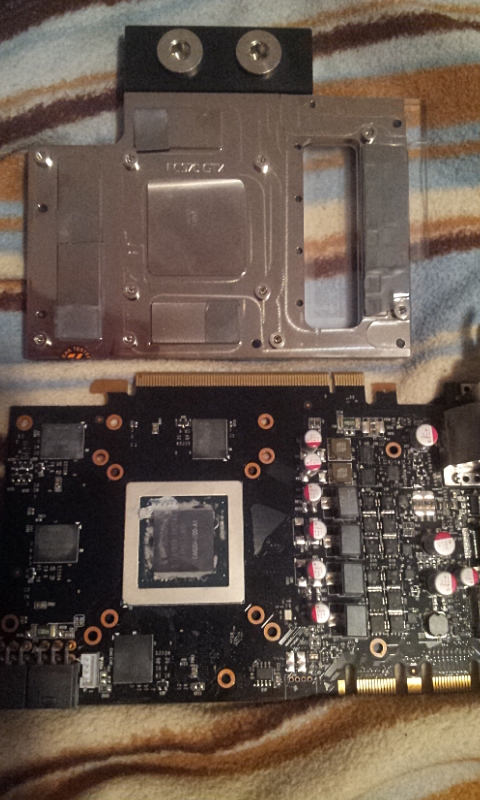

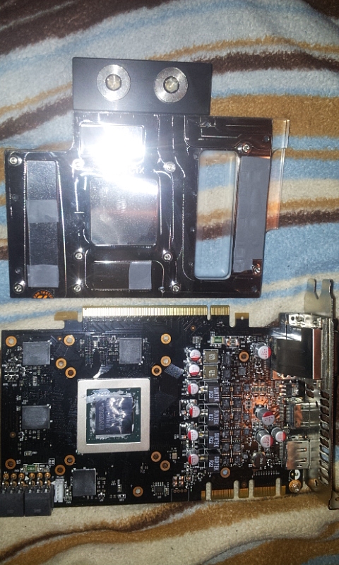

Hast du den Kühler denn 100% richtig montiert? D.h. alle Wärmeleitpads drauf und an der richtigen Stelle? Alle Folien abgezogen?
Schrauben alle und in der richtigen Läge (!) mit dem richtigen Druck? Über Kreuz angezogen?
Hat die 970 Speicherchips auf der Rückseite?
Als ich damals noch Waküs nutzte hatte ich das auch mal wenn die Spannungswandler der GPU zu heiß wurden. Generell gilt bei Wasserkühlung, dass dennoch ein leichter Luftstrom im Gehäuse vorhanden sein sollte, damit keine Hotspots entstehen. Grundsätzlich muss bei der GPU auch der RAM und die Spawas mit gekühlt werden. Da sagt die GPU Temp leider nichts drüber aus.
Ich schließe mich meinen Vorrednern an. Meine Vermutung ist, dass die VRAM_Bausteine zu heiß werden und es dadurch zu den Aussetzern kommt. Überprüfe mal, ob alle Komponenten die vom Luftkühlkörper bedeckt werden auch an dem Wasserkühlkörper anliegen.
Ja alles gemacht pads sind an den richtigen stellen..auch Folie abgezogen, auch über kreuz richtig angezogen und nicht zu dolle.
Die Pads haben auf beiden Seiten Folie, haste beachtet?
Hat die Speicherchips auf der Rückseite?
Ja hab ich :) eine war bissel Weiß da drunter klebt es..und dann noch so durchsichtige Folie auf der anderen seite.

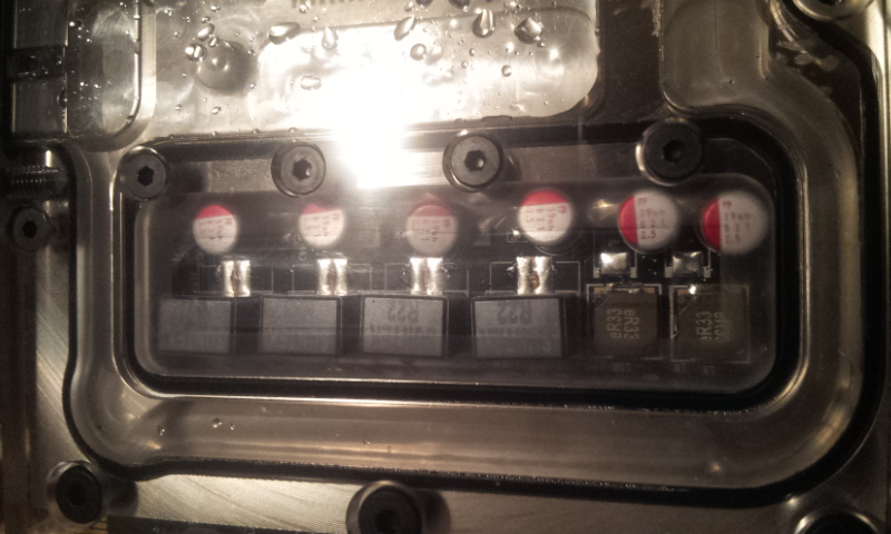

Das einzige was keine luft abbekommt wären die teile..denn die sind ja unter der plexi ausbuchtung.

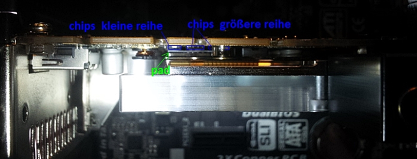

Deine Sympthome deuten eher auf nen Speicherproblem hin. Sind da Speicherchips auf der Rückseite (zum 3.mal)? Hast du ne Backplate drauf?
Ja auf der anderen seite sind auch 4 chips. Aber die werden auch mit dem original kühler nicht gefühlt daran dürfte des nicht liegen.
Kann man nicht unbedingt so sagen. Durch den Luftstrom wird auch das PCB (also da wo alles draufgelötet ist) der Graka gekühlt. Aber das die so warm werden kann ich mir auch fast nicht vorstellen.

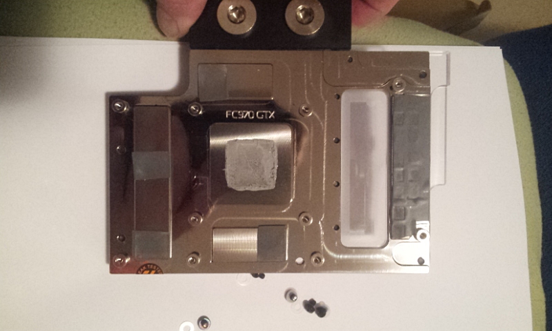

also mein abdrücke passen..würde ich mal sagen.
