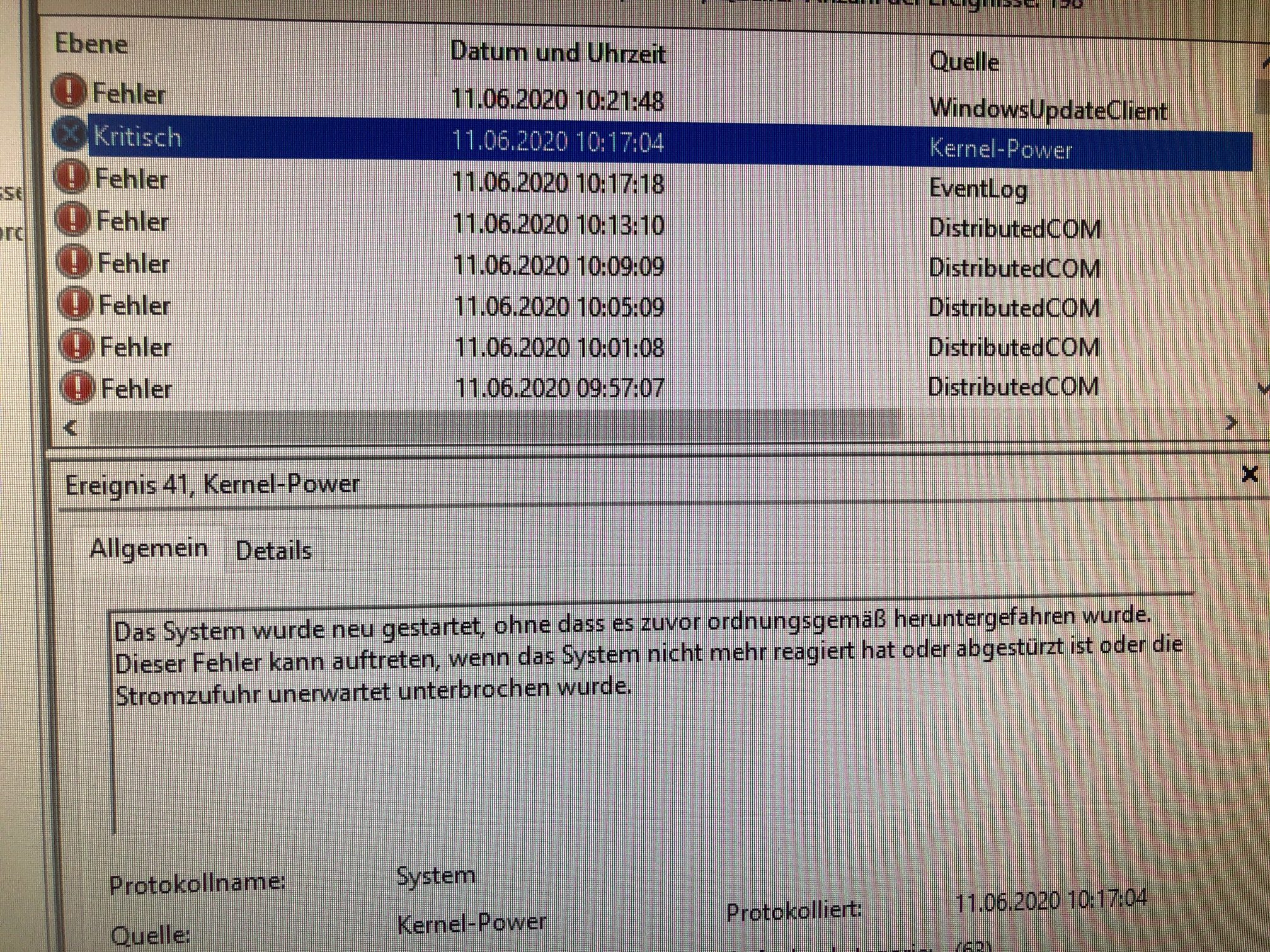

Fehler:
PC bootet sporadisch beim surfen neu, im eventlog erscheint ein "critical" kernel-power error(siehe Anhang).
